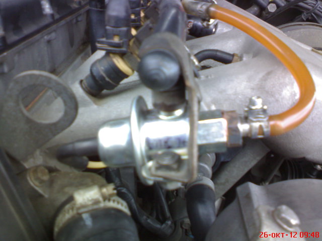

Повідомлення sabotage » Вів жовтня 23, 2012 1:28 pm
Всем привет! Купил вот такой ВОЛГОВСКИЙ-148грн. Надо выточить переходник-штуцер на шланг обратки.Буду химичить. Как получится-скажу.Мож кому-то еще понадобится!
sabotage
Повідомлень: 192
З нами з: П'ят серпня 17, 2012 7:38 pm
Звідки: г.Бахмут,Украина.
Автомобиль: VOLVO 740
Re: Регулятор давления топлива.
Повідомлення sabotage » П'ят жовтня 26, 2012 12:58 pm
Всем привет! Ну вот,поставил РДТ от ВОЛГИ. Подошел один-в один по креплению,по уплотнительному кольцу к рампе.Выточил переходник на трубку обратки. Заводить - не заводится!!!! Прыснул во впускной коллектор 5грм бензина-завелась. Проработала 5 мин.-заглушил. В течении часа в гараже заводил с ключа 12 раз!Вжик - ЧАСЫ!!! Приехал на стоянку,заглушил.Подождал 5 мин.Заводить на горячую- НЕА!!! Нету,блин!Утром не завелась и на холодную. Приехал на работу.Заглушил,через пару минут заводить-ВЖИК-ЧАСЫ!!! 8 раз завел! Блин,может в церковь? Уже нет сил бороться! Может кто-то в Донецке или рядом подскажет хороших мастеров-диагностов по ВОЛЬВО,а?
