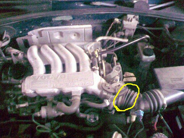

Повідомлення volvo440GL » Пон листопада 12, 2012 10:38 am
Спасибо мужики все по дело!
Нашел на выходных откуда воняет бензином.
Разьело патрубок который идет от воздухана на вентиляцию картера, а засунул руку туда а там бенз капает :o
Приямо внутри в этом патрубке все в бензине, то есть кидает излишки/остатки бензина через вентиляцию картера в воздухан ? из за чего такое может быть? форсункам капец? клапана?
Сегодня утром ехал и движок начал троить!!! на холостых вибрация и мощность пропала.
На завтра назначен визит к инжекторщику. Вот на рисунке выделил откуда утечка из этого патрубка снизу.

Повідомлення AbsolutMC » Суб листопада 17, 2012 10:50 am
volvo440GL написав:Спасибо мужики все по дело!
Бенз там может быть из-за пробитой мембраны регулятора давления(расход будет повишен+обороты прыгать, будет запах бензина). проверяется просто:снимаеш шланг, заводиш, смотриш-если есть бенз то регулятор на выброс. Рисунок с пояснениями:

Повідомлення volvo440GL » Нед листопада 18, 2012 12:45 am
скорее всего ты полностью прав. Инжекторщик нифига не шарит. Сегодня опять бензином воняет очень и капает прям палец подставляешь и все в бензине. Завтра проверю!!! Очень признателен за вразумительный совет.
Подскажи как это лечить????

Повідомлення AbsolutMC » Нед листопада 18, 2012 1:06 am
volvo440GL написав:скорее всего ты полностью прав. Инжекторщик нифига не шарит. Сегодня опять бензином воняет очень и капает прям палец подставляешь и все в бензине. Завтра проверю!!! Очень признателен за вразумительный совет.
Только заменой регулятора.

volvo440GL написав:Подскажи а в этом переходнике из старого регулятора есть внутри что то или он пустой???
Там внутри мембрана прорезиненая(там запорный клапан слетел, и потому етот регулятор можно изпользовать только как переходник). А рампа неподходит?
П.С. Извините за задержку. Отключили тирнет 18 и только сегодня включили. А вобще перезвоните и я вам попытаюсь всё детально обяснить.
