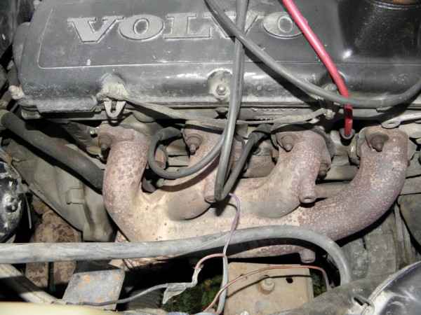

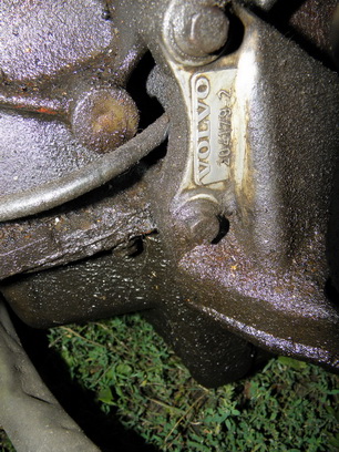

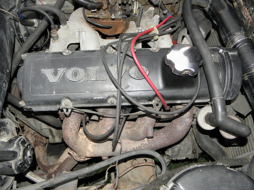

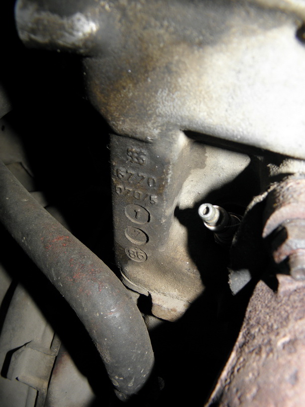

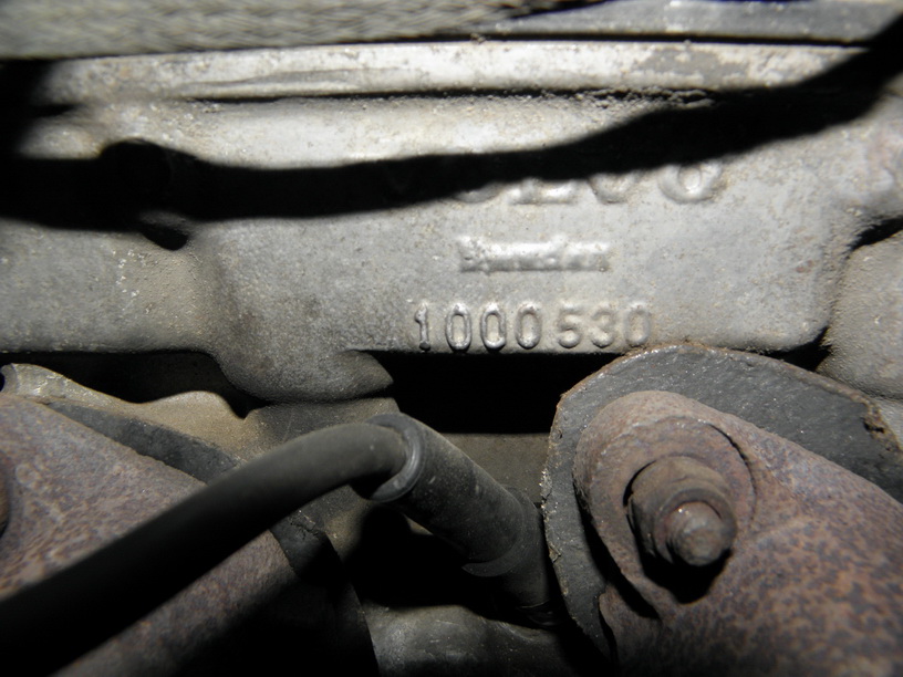

Вот изучаю и ремонтирую понемногу свое барахло... Уважаемые спецы, прошу идентифицировать двигатель на моей 340-й, 1987 г.в.. Если надо другие фотки - добавлю.

Повідомлення Cobra 11 » Суб грудня 01, 2012 8:44 am
Это B200, 2 литра.

Повідомлення alexnax » Суб грудня 01, 2012 7:05 pm
Cobra 11 написав:Это B200, 2 литра.
+1 это в200. Точно ли у тебя 340я?

Повідомлення Alexeevich » Нед грудня 02, 2012 4:10 pm
b200k

Повідомлення B200K » Пон грудня 03, 2012 9:25 am
а це точно карб?я там бачу деталі інжектора.

Повідомлення Stas340 » Пон грудня 03, 2012 11:41 am
незнаю Коль но коллектор там точно карбовый, где стоит машина? я бы за ночь (ну пару часиков хотябы) если оставите открытым капот поменял бы вам свой коллектор с Стромбергом на ваш коллектор пусть даже без карба мои где то в районе 15-16 ест все равно меньше))) :)
