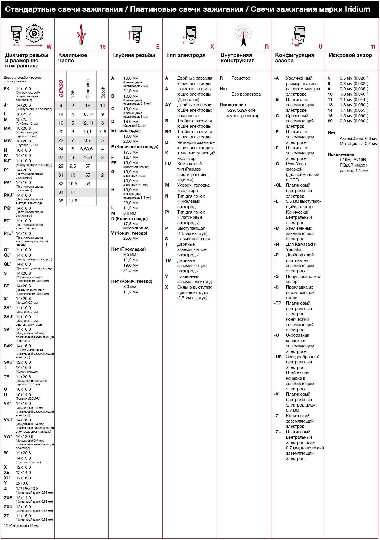

Значит буду искать пока свечи и загоню к мастеру посмотреть метки. Вот что нашел интересное по свечам.
Оказывается что У BOSH чем горячее тем больше число а в остальных наоборот.

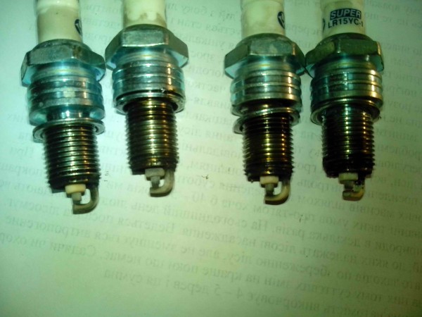

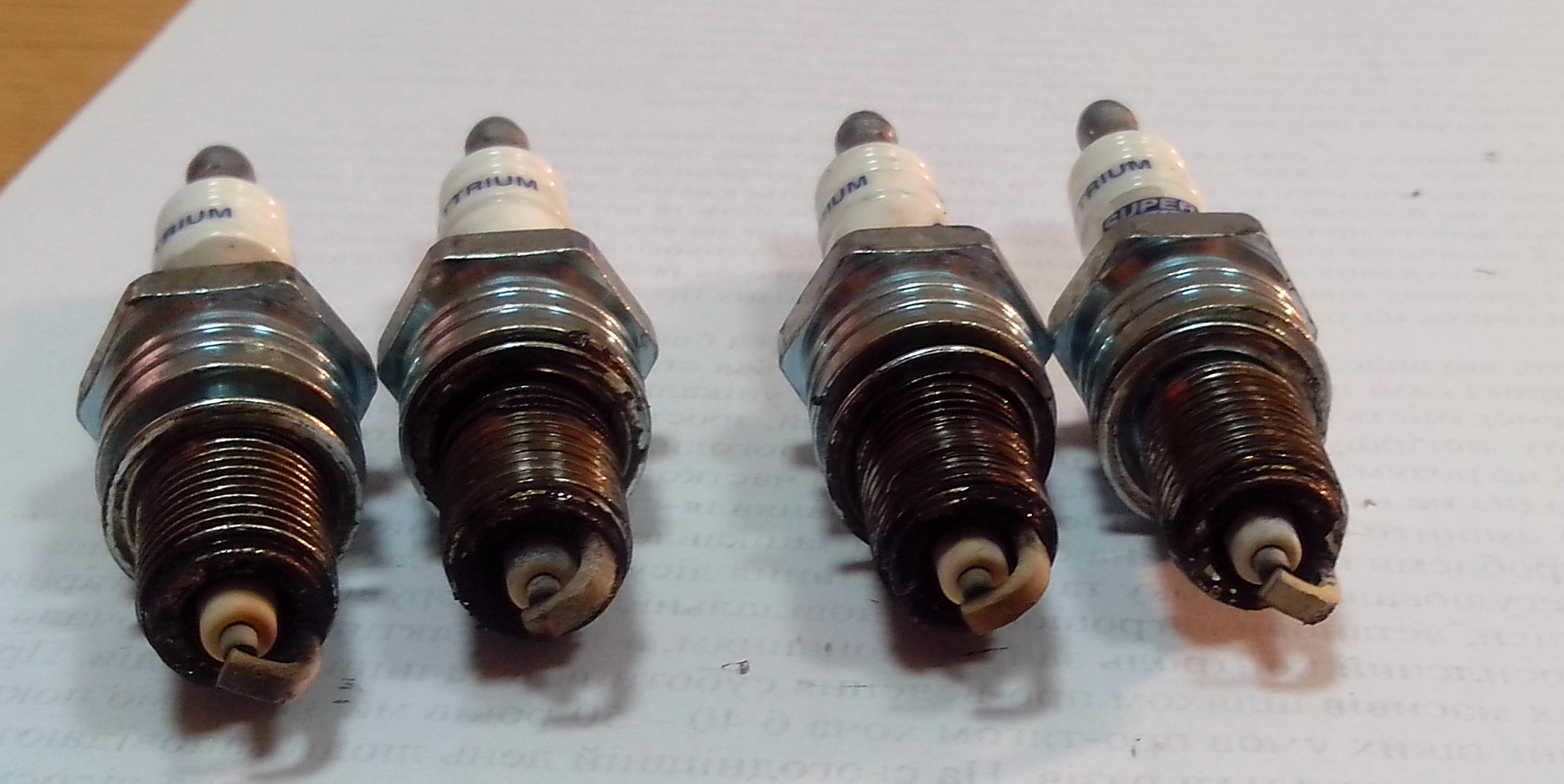

Повідомлення Shipr » Пон лютого 04, 2013 8:53 pm
Завелась почти сразу поехал за свечами, приемистость и разгон увеличились (может это уже самовнушение). Свечи взял более холодные NGK №5 BP6EF стояли YTTRIUM SUPER LR15YC-1,калильное число примерно одинаковое.

Повідомлення Семен » Пон лютого 04, 2013 10:44 pm
а детонация? а работают цилиндры или нет - проверь на искру.завел,работает на холостых,по очереди по однону снял провод со свечи на пару см. если обороты упали - цилиндр работает.и так каждый цилиндр....только снятый провод не замыкай на массу! если сейчас двигатель работает ровно - не парься. но контролируй расход бензина.а бабки все хотят...удачи.

Повідомлення Семен » Пон лютого 04, 2013 10:59 pm
свечи,которые стояли,(мне кажется)отработали свое. судя по пятнам.

Повідомлення Shipr » Пон лютого 04, 2013 11:09 pm
Но они прошли не более 300 км. Может просто фото такое сделано на китайском телефоне.
