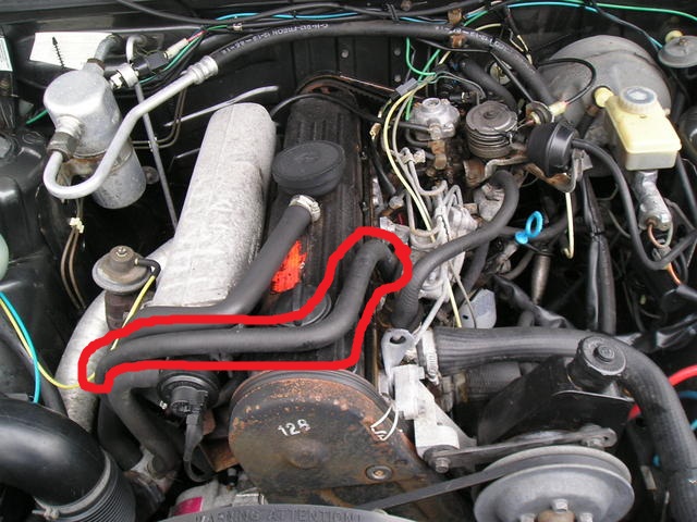

Здравствуйте, авто 760 турбо-дизель 85 года.
Нужна схема подключения патрубков водяного охлаждения, трубки стоят не родные и неправильно, не могу понять что куда должно идти. Особеннно интересует вопрос куда идёт этот патрубок?
И ещё, чем отличается охлаждение турбо-головки и атмосферной?
Заранее спасибо за ответы.

Повідомлення 740 » Сер квітня 10, 2013 12:33 pm
740
Повідомлень: 787
Звідки: Ternopil
Автомобиль: volvo 740
Re: Помогите подключить систему охлаждения D24T
Повідомлення lex2009 » Сер квітня 10, 2013 3:13 pm
Спасибо у меня эти фото есть уже)) Я разобрался уже это оказывается охлаждение на масляный фильтр, приходит из задней части головы на фильтр и уходит через верх двигателя на блок. Я догадаться не мог т.к. на блоке и голове эти партубки есть а на масляном фильтре нет(видно уже менялся корпус фильтра).
