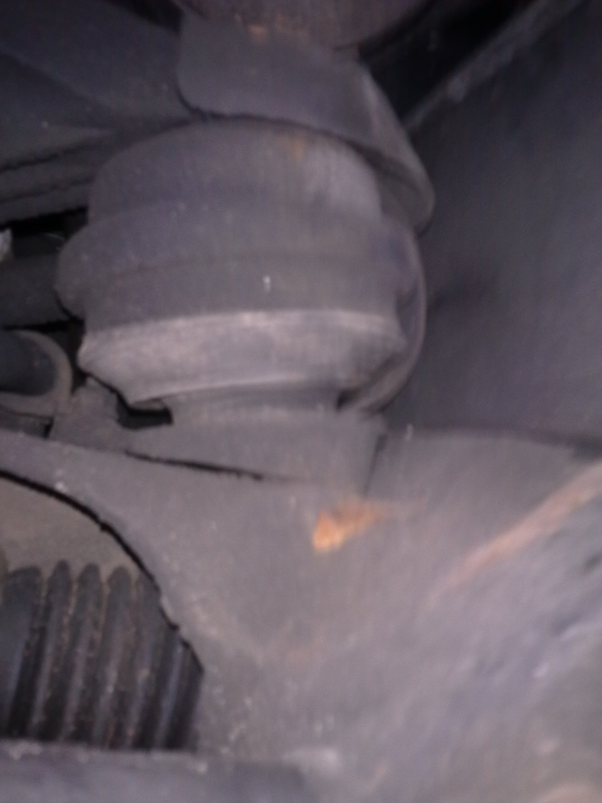

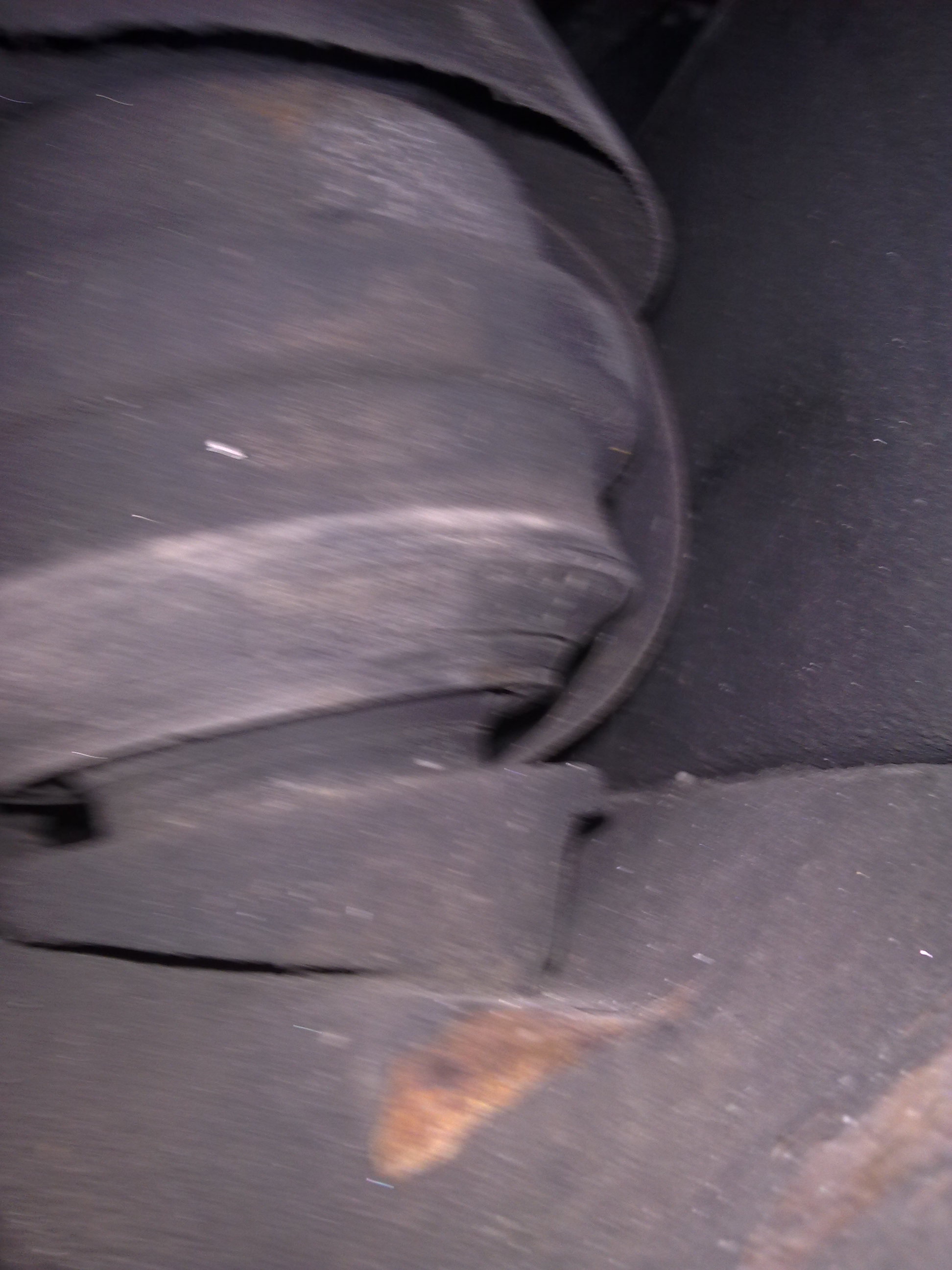

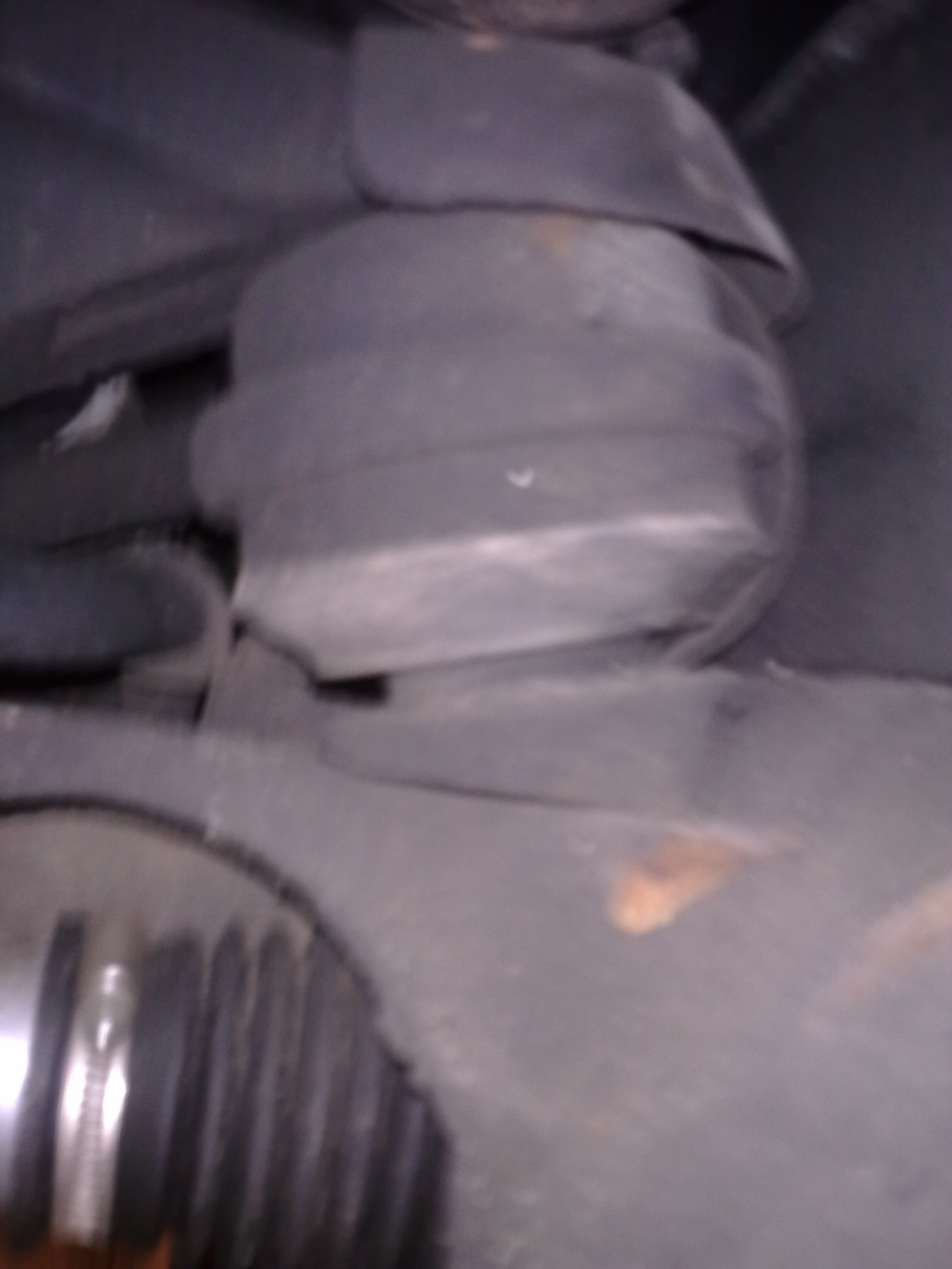

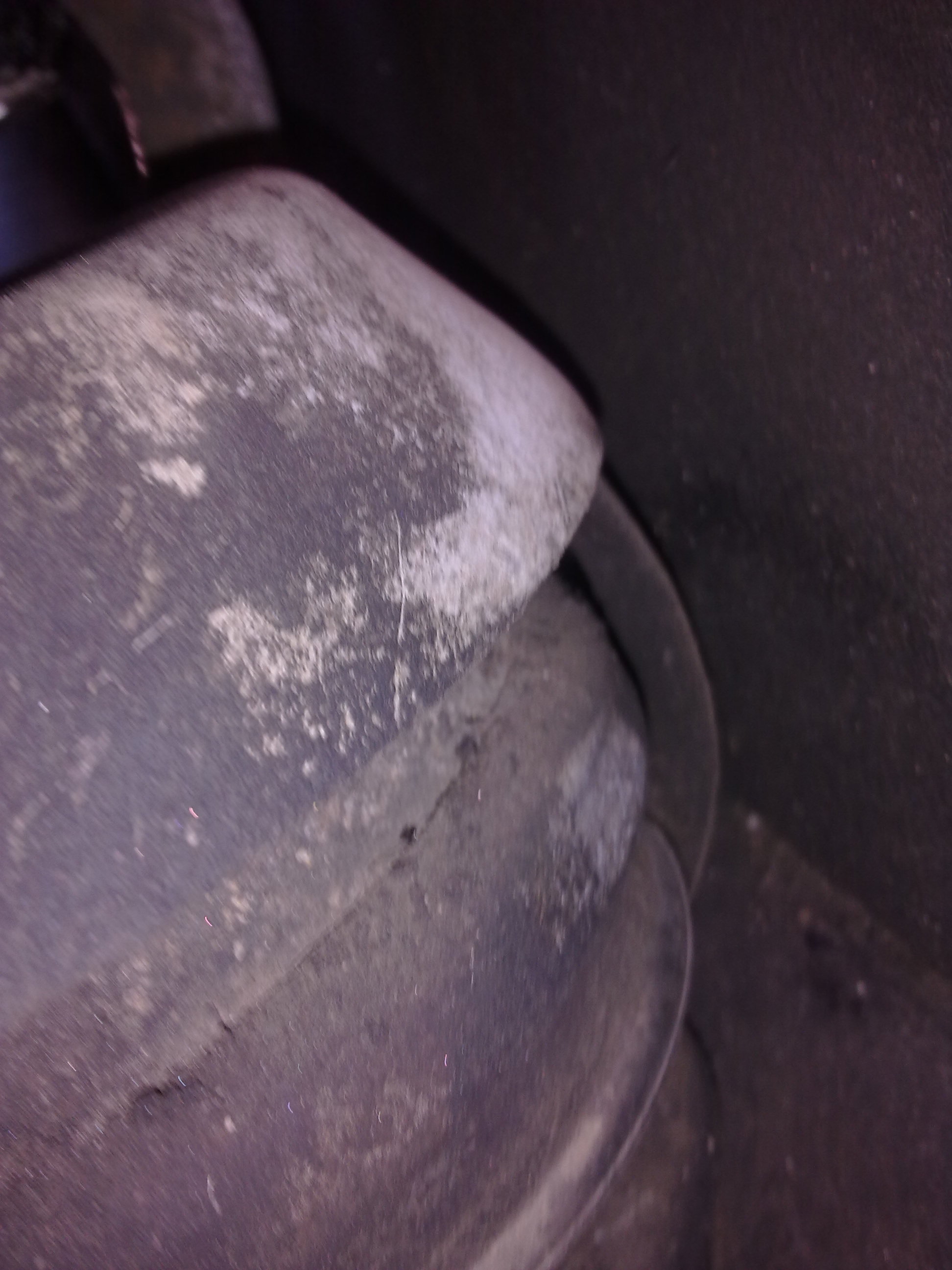

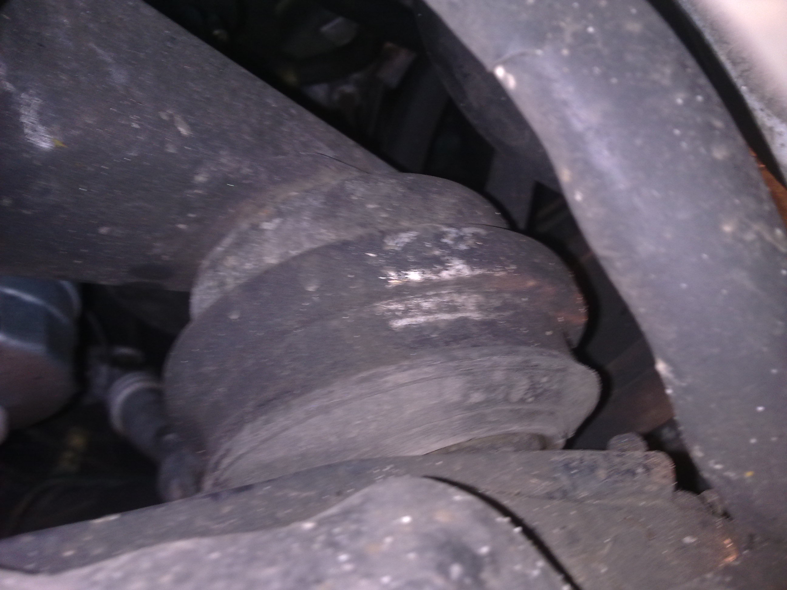

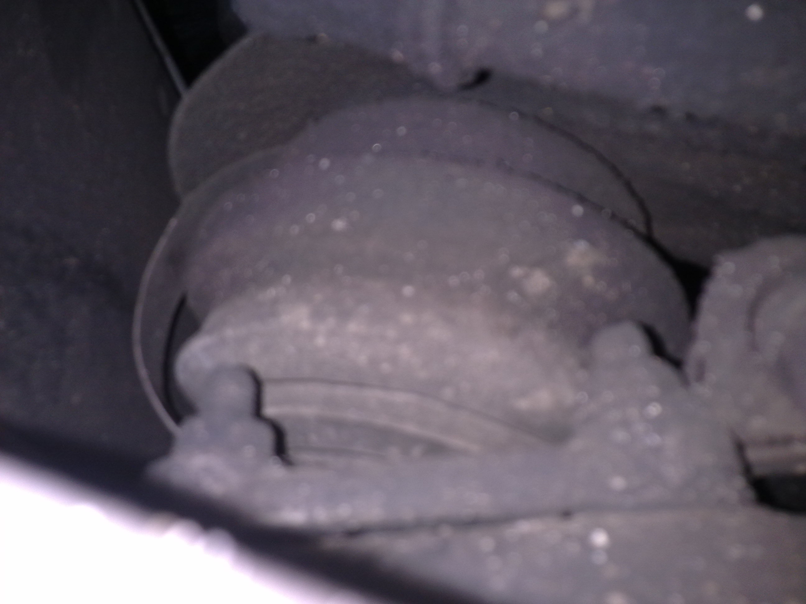

Сообщение volvo940TD » Пн июн 03, 2013 6:17 pm
Посмотрел опоры двигателя как по мне все хорошо

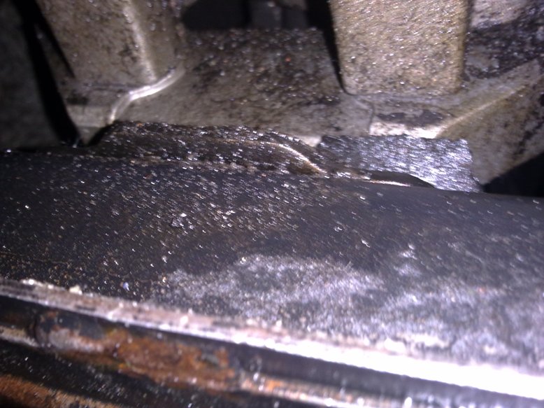

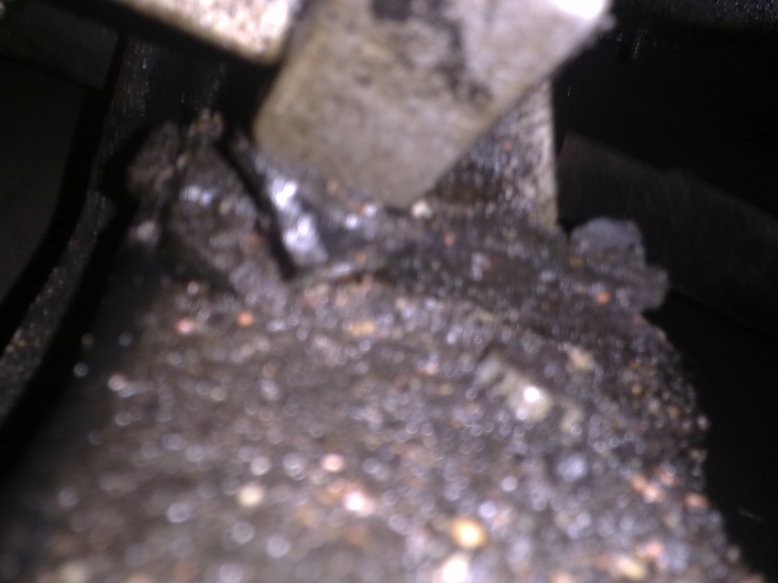

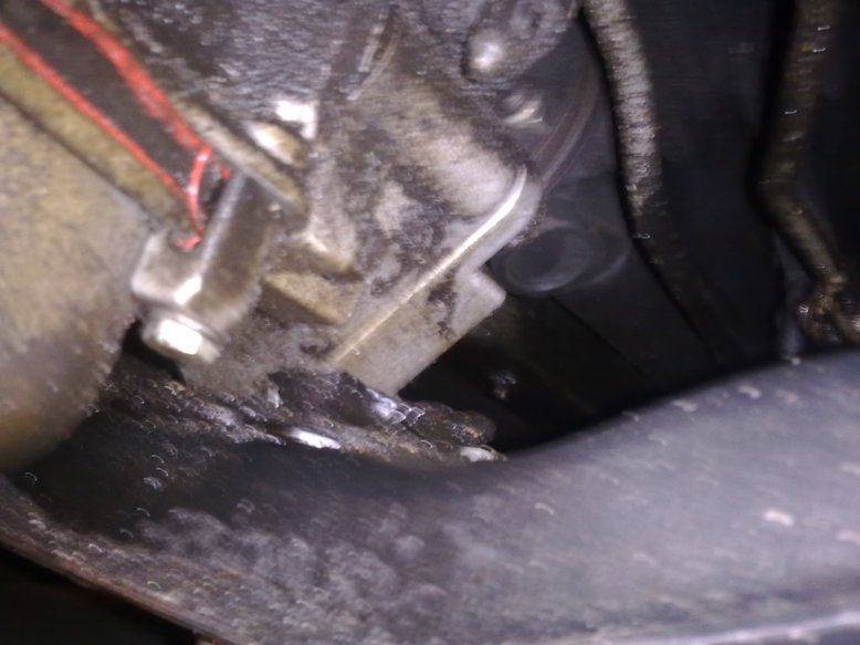

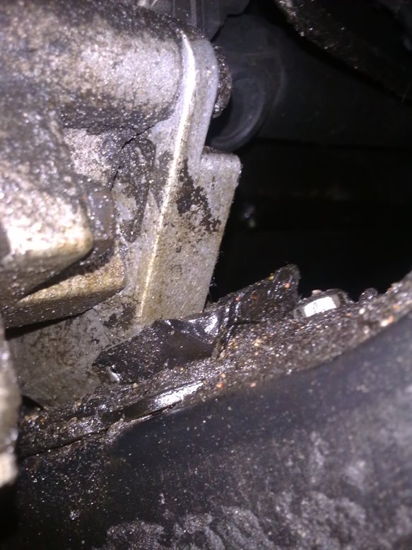

Re: Проблема с подушками диагателя или нет? Volvo 940 TD
Сообщение volvo940TD » Пн июн 03, 2013 6:24 pm

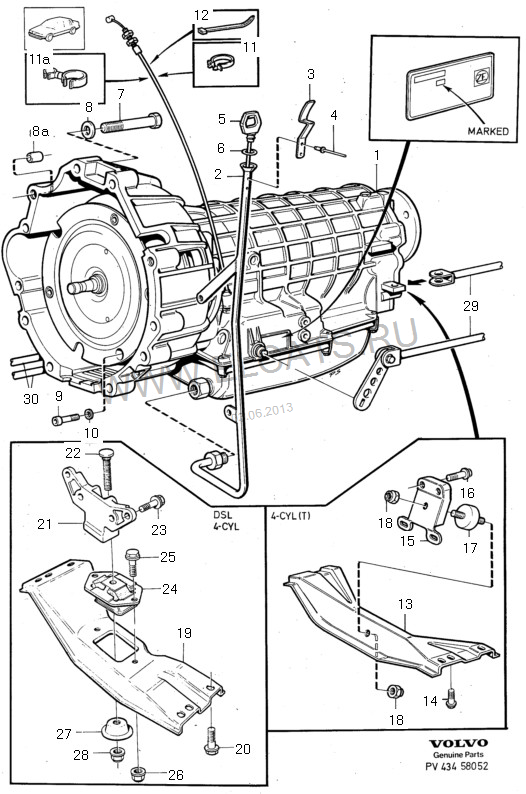

А вот с опорой коробки явно что то не так, мне кажется подлаживали куски резины, ну как по мне на резиновую прокладку которая показана в каталоге мало похоже. Подскажите это и есть третя опора коробки. В каталоге обозначена по №24 как резиновая прокладка?
Сообщение TREKKIN » Пн июн 03, 2013 9:45 pm
Третья опора,только не коробки а двигателя на этом рисунке под номером 17. А вообще в дальнейшем описывай параметры машины более подробней . И еще обрати внимание,что все на форуме под своим ником пишут свой адрес. А то вдруг ты у меня за стеной живешь,а я тут распинаюсь :-D

Сообщение volvo940TD » Пн июн 03, 2013 10:52 pm
Заказал опоры FEBI под номером 17 и 24 посмотрим или поможет.

Сообщение volvo940TD » Пн июн 10, 2013 9:04 pm
Одну поару под номер 24 установили а вот вторую под номером 17 не нашли или это каталог показал два варианта
Сообщение leo_run » Пн июн 10, 2013 9:42 pm
тааакс- опор одна
зачем заказывать две??
у тебя опоры - так сказать плоские тоесть двигло перемещается по горизонтали .
если заказывать опору под номером 17 то это для других опор двигателя. эти стоят под углом и двиг и коробка в них упирается
они взаимомегяемые но все скопом с одной конструкции на другую - но не одна оттуда а вторая с другой
скорее всего грохот был из за задней
Сообщение Djonnik23 » Пн июн 10, 2013 9:58 pm
Сто пудов из за подушки корбки там же на фото видно оно ж провалено нах. Малслицо еьо розело вот и усьо

Сообщение tyrgyn » Чт июн 13, 2013 12:55 pm
Был в практике такой же случай на 940 тд. подушка кпп. Проверили поддомкратив саму кпп. Замена минутное дело.
