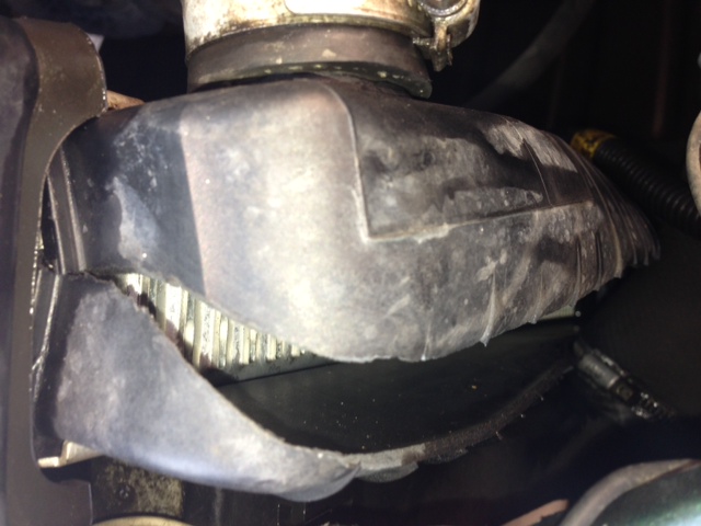

Повідомлення Samoydyuk » Пон серпня 19, 2013 3:14 pm
Собственно на фото видна суть вопроса. Подскажите пожалуйста возможные причины возникновения такой беды так же если кто знает решение этого вопроса...И возможно какая деталь предпочтительнее и где ее достать. В предистории дымел сам вентилятор радиатора...Заранее благодарю за помощь...

Повідомлення bober » Пон серпня 19, 2013 9:39 pm
чуть шею не свернул, разглядывая :P :P :P
ставлю на сгоревший вентилятор, затем закипел движок 8-)

Повідомлення Samoydyuk » Вів серпня 20, 2013 9:01 am
bober написав:чуть шею не свернул, разглядывая :P :P :P
Так оно и было... Проводка вентилятора видимо коротнула, подышал дымом и отключили вентилятор

Повідомлення Samoydyuk » Вів серпня 20, 2013 12:01 pm
bober написав:ты б хоть написал бензин или дизель :P
двигло-то хоть живое? а то может с него начинать надо 8-)
Простите забыл дать доп инфу. 230GK бенз, двигло вроде в норме...

Повідомлення Samoydyuk » Вів серпня 20, 2013 12:11 pm
А дело было как... Был в пути... Ощущаю запах гари... дым через кондей... остановился... открыл капот... Вентилятор электрический... собственно его движок и закипел... Полазил по подкапотному пространству и нашел провода питания от вентилятора... Часть которая немного выступала из защитного кожуха... два проводочка с расплавленной изоляцией и совмещенные вместе... По совету знакомых был отключен от питания... В пути был еще 100 км... температура была в норме... Ну а по приезду в один момент звук - пых... Антифриз под машиной Фотик в руки и на форум
