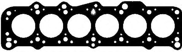

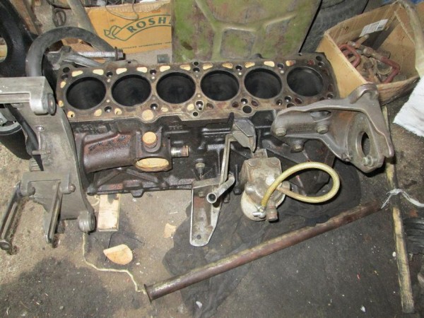

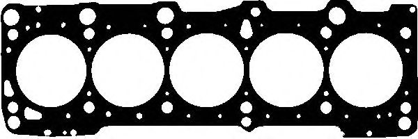

Народ, возник такой вопрос, буду брать проклакку гбц на д24, и вот такое дело(фото могут быть использованы с нашего сайта):
почему в блоке и голове возле каждого цилиндра по две дырки , в прокладке при этом по одной? и почему на д5 в прокладке пор 2?

И почему отверстия охлаждения разного диаметра?
и самое главное, у разных производителей по разному, есть даже такие прокладки у которых ближе к помпе вообще дырок нет :moil:

Повідомлення Merlin » Сер серпня 21, 2013 4:49 pm
Ну почему все всегда это спрашивают? Так на ВСЕХ мотороах нетолько на этом.
Дырок в блоке много потомучто так должно быть. это рубашка охлаждения. и формы при этом учитываються при отливке. естественно должны быть одинаковыми у всех горшках. а диаметром и количесством дырок в прокладке ограничивают прохождение жидкости между блоком и головкой. Я думаю что ненадо доказывать то, что последние от помпы горшки обычно греються больше? и что горшки все по разному удалены от помпы?
так вот. ненадо в прокладке ничего расширять. так конструктивно задумано. если все дырки будут в прокладке максимально большими, последним котлам будет несладко в плане температурного режима.

Повідомлення Adeptuslarus » Чет серпня 22, 2013 8:09 am
Не ну расширять как бы никто не собирался, потому что они там как видно не просверлены, и все края там очень плотные, а если там посверлить то и повырывать может или чё еще..., тут основной вопрос таков: почему между цилиндрами, где по две дырочки, в прокладке только по одной? а на 5ти цилиндровом по две 8-) ???

Повідомлення Stas340 » Чет серпня 22, 2013 9:09 am
Adeptuslarus написав:тут основной вопрос таков: почему между цилиндрами, где по две дырочки, в прокладке только по одной? а на 5ти цилиндровом по две 8-) ???
Merlin написав:если все дырки будут в прокладке максимально большими, последним котлам будет несладко в плане температурного режима.
на пяти котлах нет необюходимости задавливать первые горшки, а на шести если оставить по две дырки то шестой и пятый остануться совсем без циркуляции

Повідомлення Merlin » Чет серпня 22, 2013 10:51 am
потомучто 5 котлов меньше чем 6. а помпа видать тажесамя стоит. и чтобы распределить равномерно жидкость между 5ю котлами, дырки должны быть другими, размер и/или их количество.

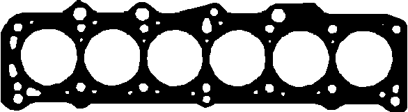

Я уже вроде успокоился, и вот:
В чём прикол? :roulette:

Повідомлення Adeptuslarus » Чет серпня 22, 2013 2:51 pm
Ппц, ну и какую мне себе заказать :o

Повідомлення Adeptuslarus » Чет серпня 22, 2013 2:53 pm
А разница только в фирме-изготовителе :oops: :moil:

Повідомлення Adeptuslarus » Нед серпня 25, 2013 9:27 am
первый ajusa а второй не помню точно, гляну напишу
