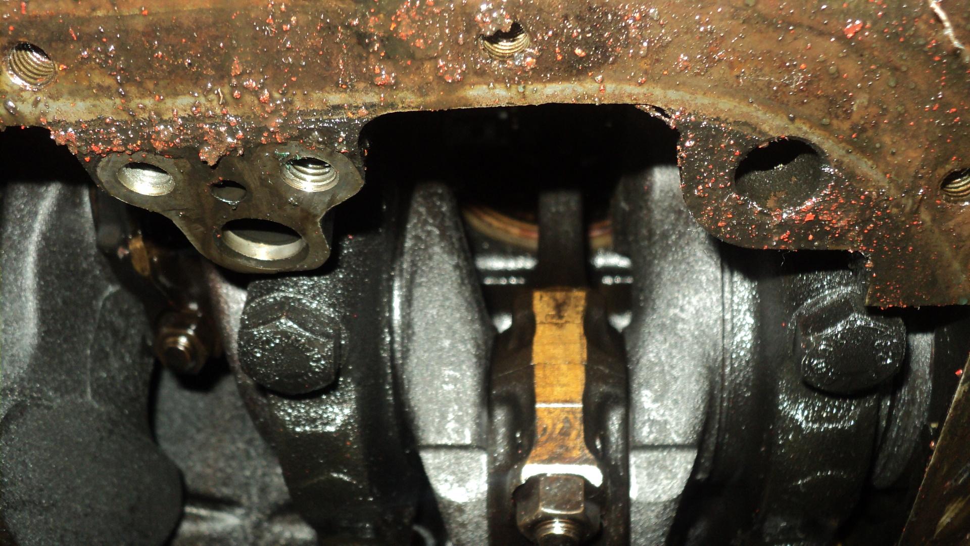

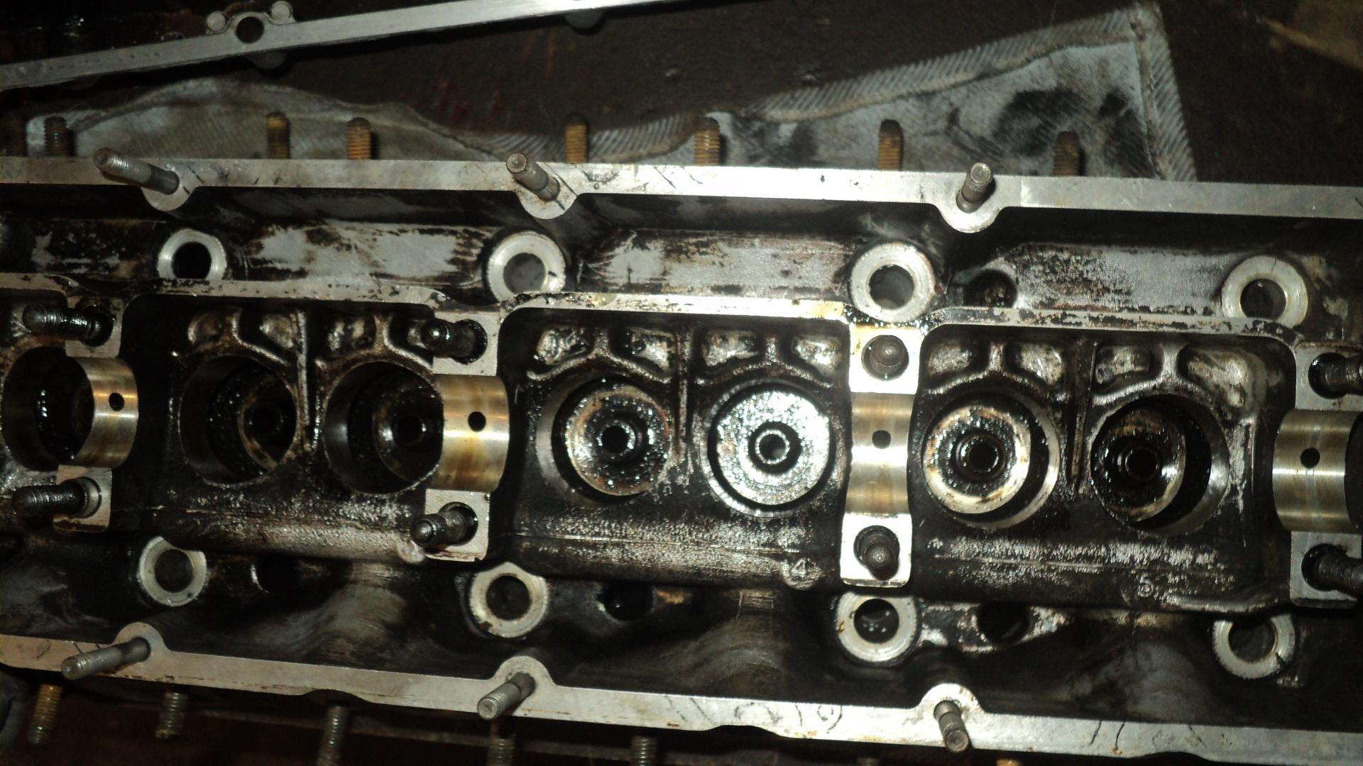

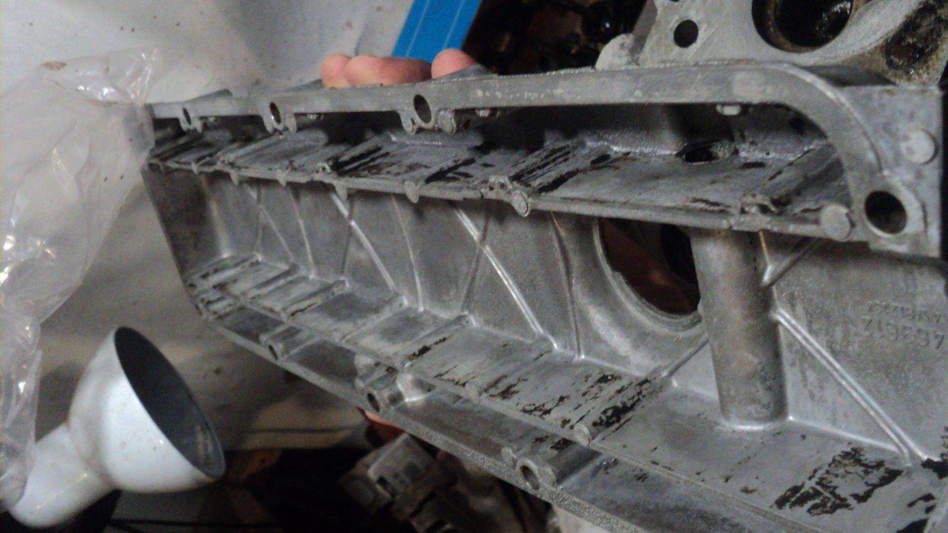

Повідомлення Stas340 » Пон вересня 23, 2013 11:36 am
сори что плохо объяснил, но - имеем мотор разобранный - пенек без поршней и шатунов, а голова полностью голая, так вот куда я могу достать это еще пол беды а вот в некоторые места такие как полость вокруг пружин клапанов практически закрыта но нагара там шо капец, тоесть вопрос в том чтобы я заполнил эту полость жидкостью которая смоет всю срань без керхера или кисточки поскольку добраться туда кисточкой совсем нереально :?
ЗЫ благодаря Саше (Лорд Алекс) у меня теперь работает фотоаппарат :frends: я наглядно продемонстрирую чего там и почему я так переживаю за все это дело :)

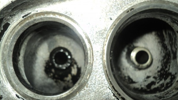

Повідомлення Stas340 » Пон вересня 23, 2013 12:09 pm
asvodessa написав:1.Минералка мотор не моет,только синтетика.
2.Сан Клином нельзя - жрет аллюминий.
3.Есть розовая жидкость для Керхера.Разодят ее 1/4 и замачивают,а потом шетками,чтобы лак смыть,ну или отдай помыть,сейчас дофига контор по мойке агрегатов.Головку стоит 100 гр. помыть,будет как из новая.
михась написав:Есть практически при каждой мастерской, где протачивают и гильзуют, мойка блоков,головок и т.п
И так товарисчи живущие в городах с населением более 1 млн. жителей конечно могут пойти в такую контору, отдать-подождать-забрать и довольным поехать домой все это дело собирать, если бы у меня было такое чудо я бы не спрашивал а отдал бы и забыл, но единственное что у меня нашлось это мойка где стоит керхер неве..ных размеров который отмыл ГБЦ абсолютно не лучше чем я дома маленьким керхером 2,15, и на том все закончилось. мы имеем абсолютное отсутствие адекватных ремонтеров вплоть до абсурда, даже направляйки поменять никто не соглашаеться....
Для понимания то что мужик в видео помыл сан клином, я называю это девственной ГБЦ, есть такие средства стоят гривен 20 для автомобилей (производитель обычно АКРА) побрызгал чуток подождал отмыл мойкой, но сильного эффекта нет но единственный плюс этого средства как и санклиа в том что после него все детали не жирные, смыта масляная пленка и работать проще и приятней но не более того, если бы у меня было много времени я бы сидел долго и нудно, благо терпения хватает, и отмывал бы каждый квадтратный см по 10 минут кисточкой с соляркой и на том все бы закончилось
Мы имеет мотор который по видимому видал и камазовское масло (помните на заправках были пистолеты с маслом на разлив?) так вот и срок его замены имовернее всего был как и на новых мегамаслах тыщ 30 наверное и потому мы имеем мотор внутренности которого я бы больше отнес в кунсткамеру :( но на данном жизненном этапе этому мотору придеться еще откатать не один десяток тысяч, потому как хороший мотор пока недоступен.
Винс хороший производитель химии и она работала, но кто мне сейчас скажет где можно купить эти продукты? половину уже не выпускаю точно
Ну сейчас я пообедаю и покажу то шо маЄмо...

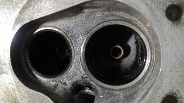

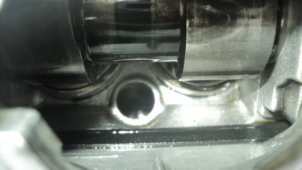

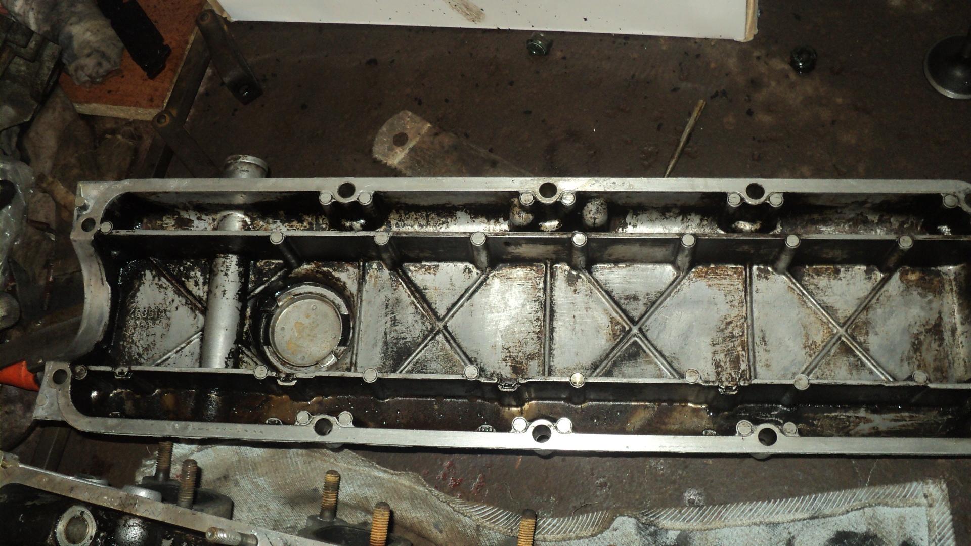

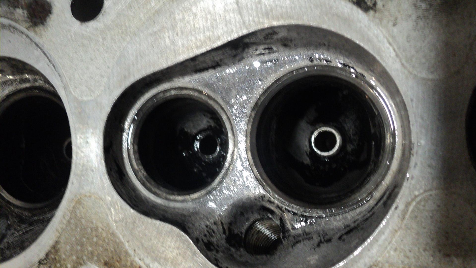

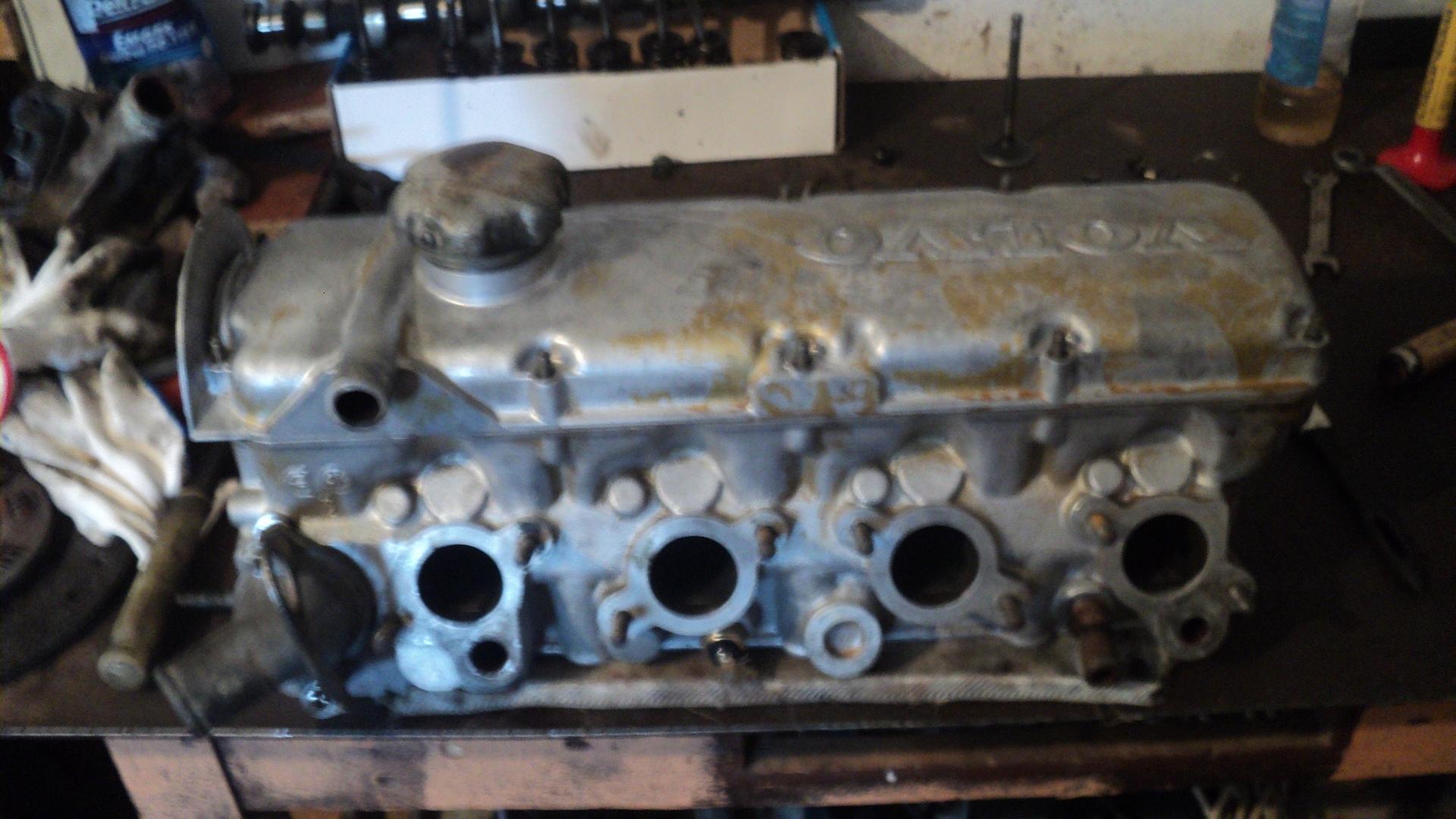

Повідомлення Stas340 » Пон вересня 23, 2013 2:15 pm
воть :(
Re: Масляный нагар в моторе, методы борьбы ну и пагаварить))
Повідомлення михась » Пон вересня 23, 2013 2:44 pm
Почти идеал ;)для домашних условий ,забей))Или ты хош как "Американская улыбка" шоб був. Слегонца еще пройди чем-нить и фатит.

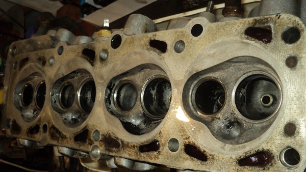

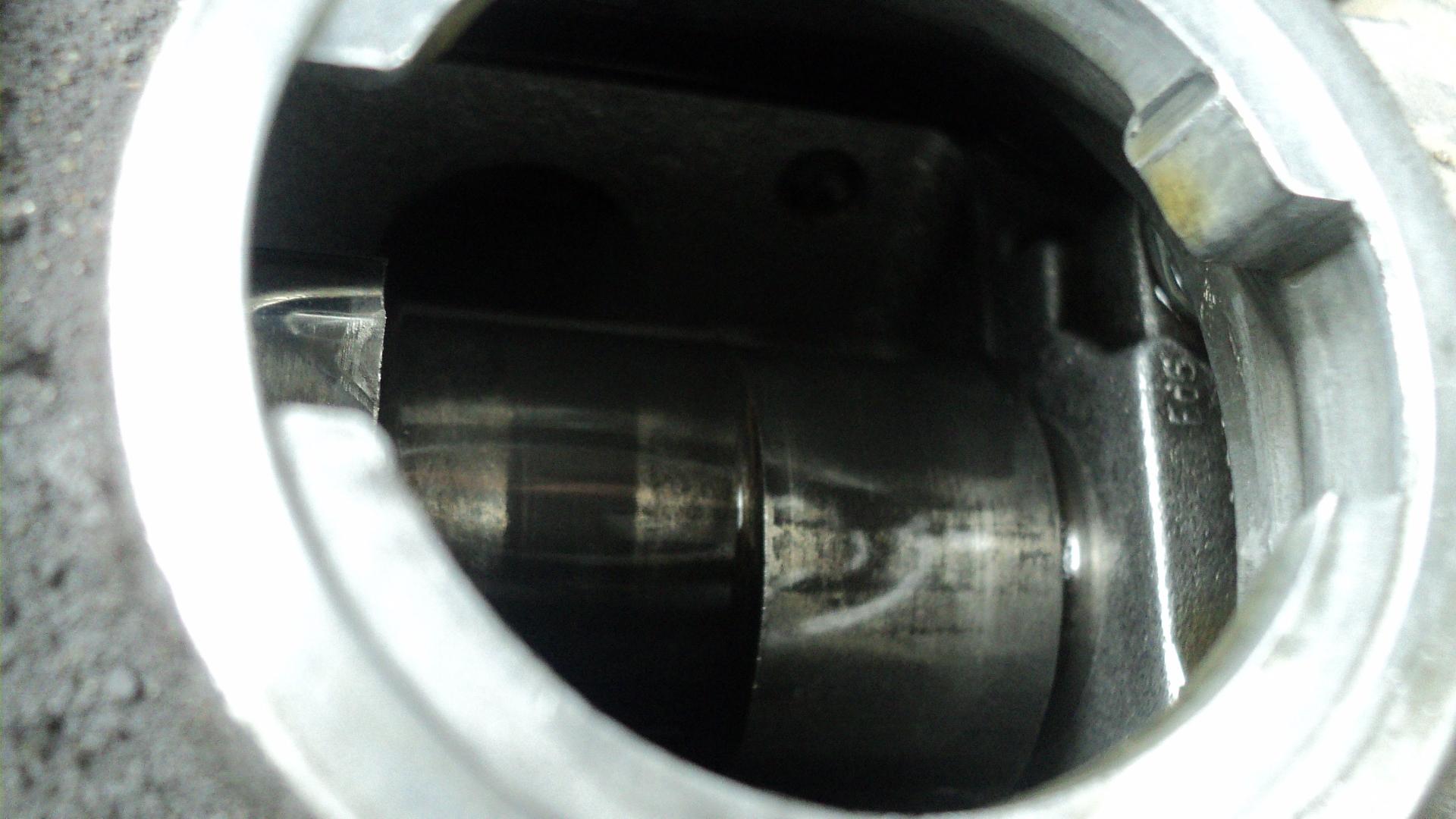

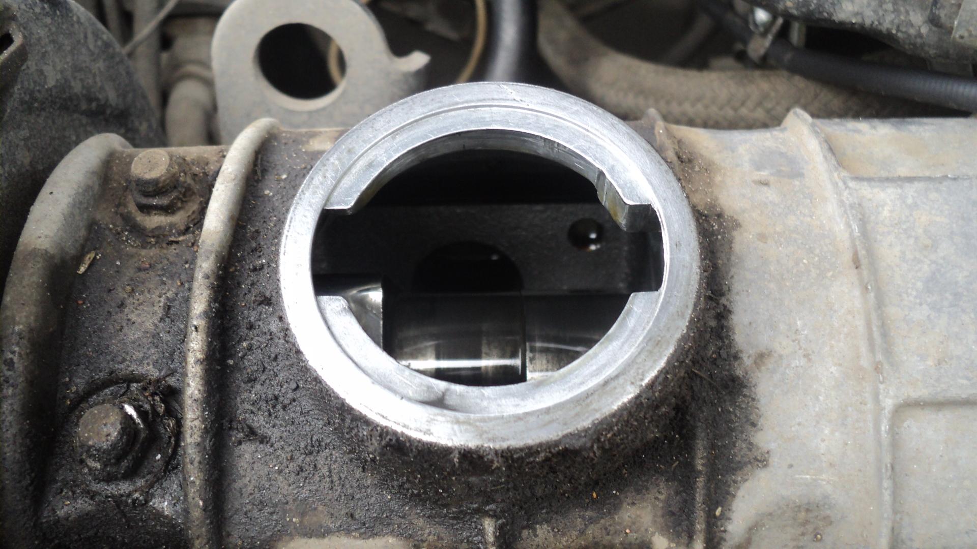

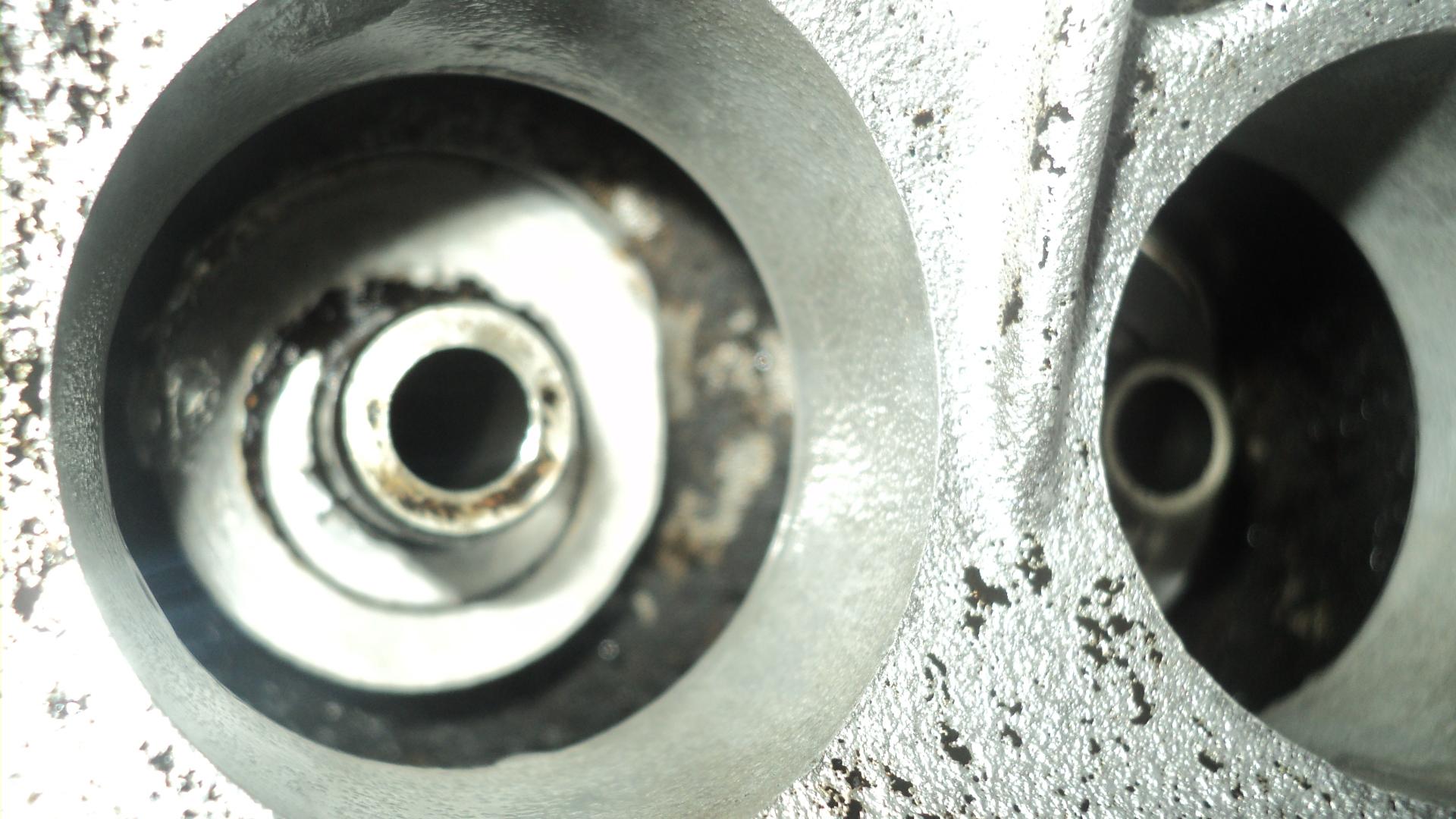

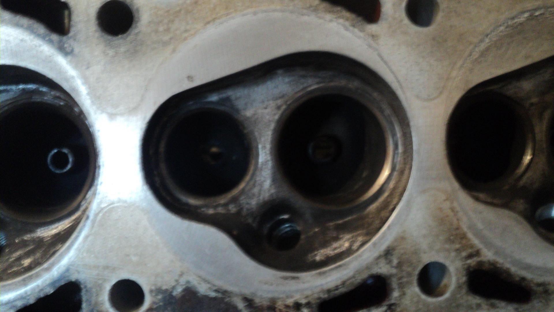

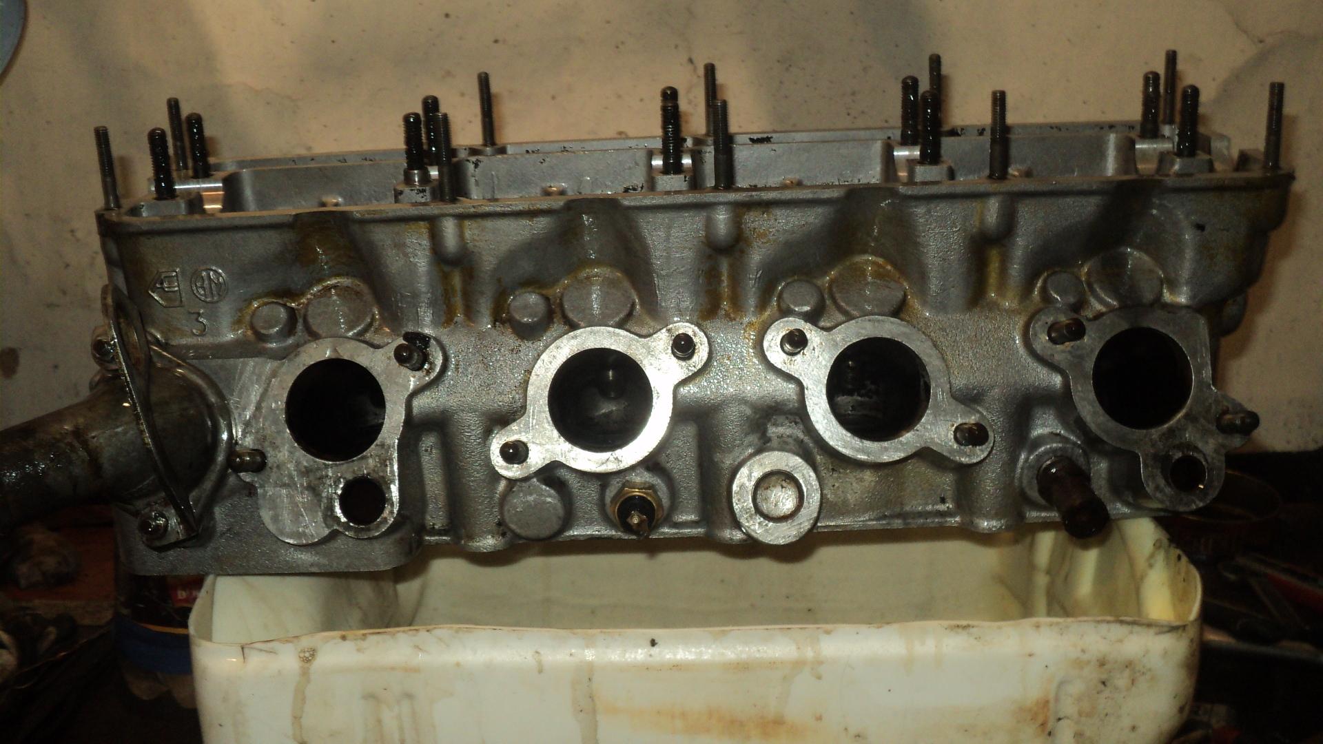

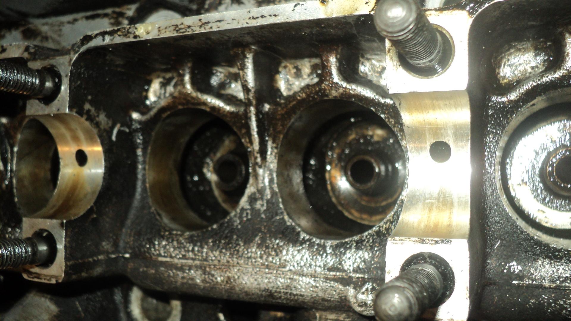

Повідомлення Stas340 » Пон вересня 23, 2013 3:34 pm
Не Миш не то чтобы совсем идеальный но фото не может передать всей полноты картины, просто хочеться чтобы залил масло проехал пусть даже 1000 а оно почернело, а сейчас у меня залил масло и пока оно стекло вниз, щуп достаю а оно уже черное :-D
Всю картину портит в этой ГБЦ та скрытая полость вокруг стаканчиков клапанов, на других моторах зачастую просто отверстие для слива а тут целый тонель и еще и закрытый от доступа механический приложений типа щетки и т.д.
Заглянул под крышку мотора в отцовской чеверке на которой сейчас катаюсь так вот там и смотреть приятно, не то что на свое "счастье" 8-) снаружи страшнее чем внутри))))

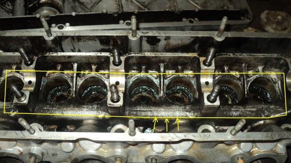

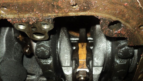

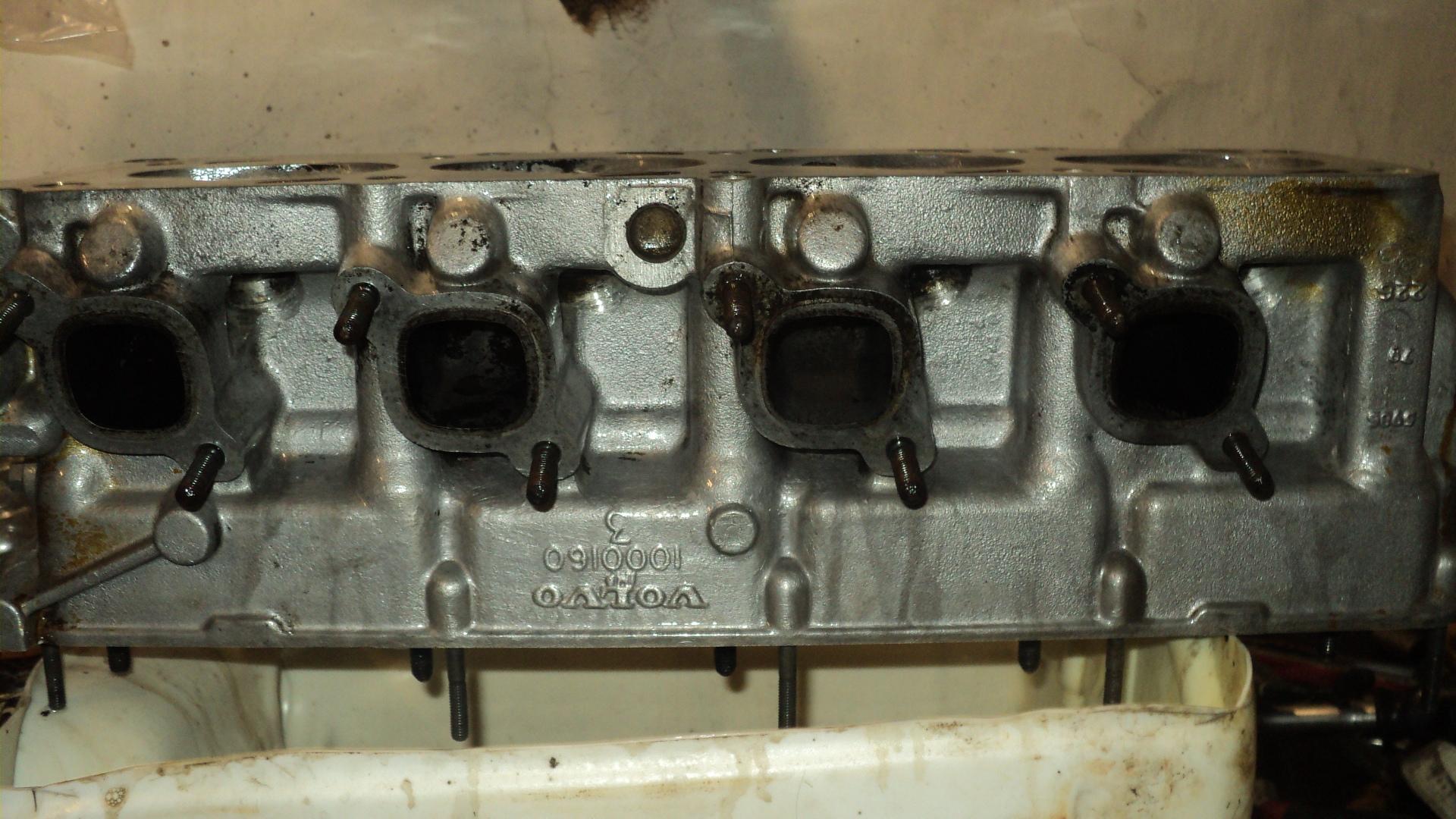

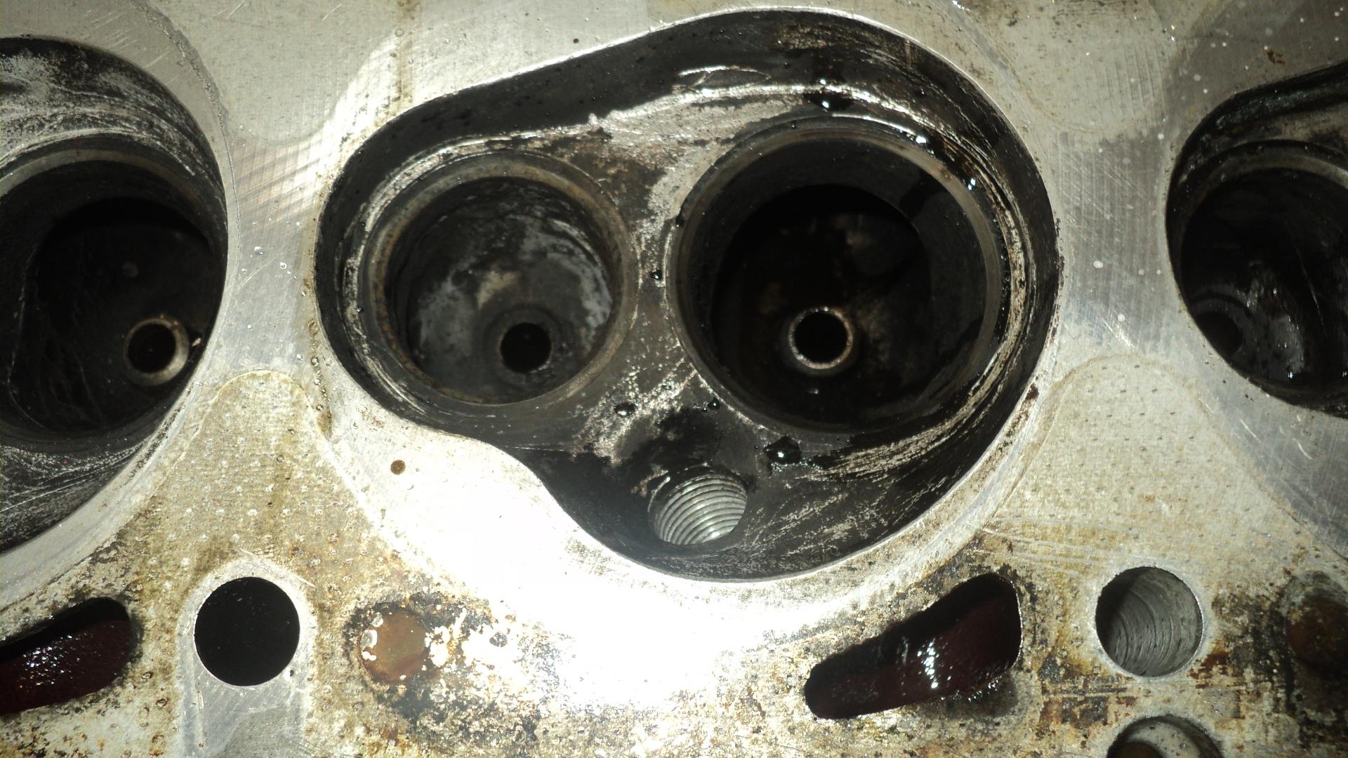

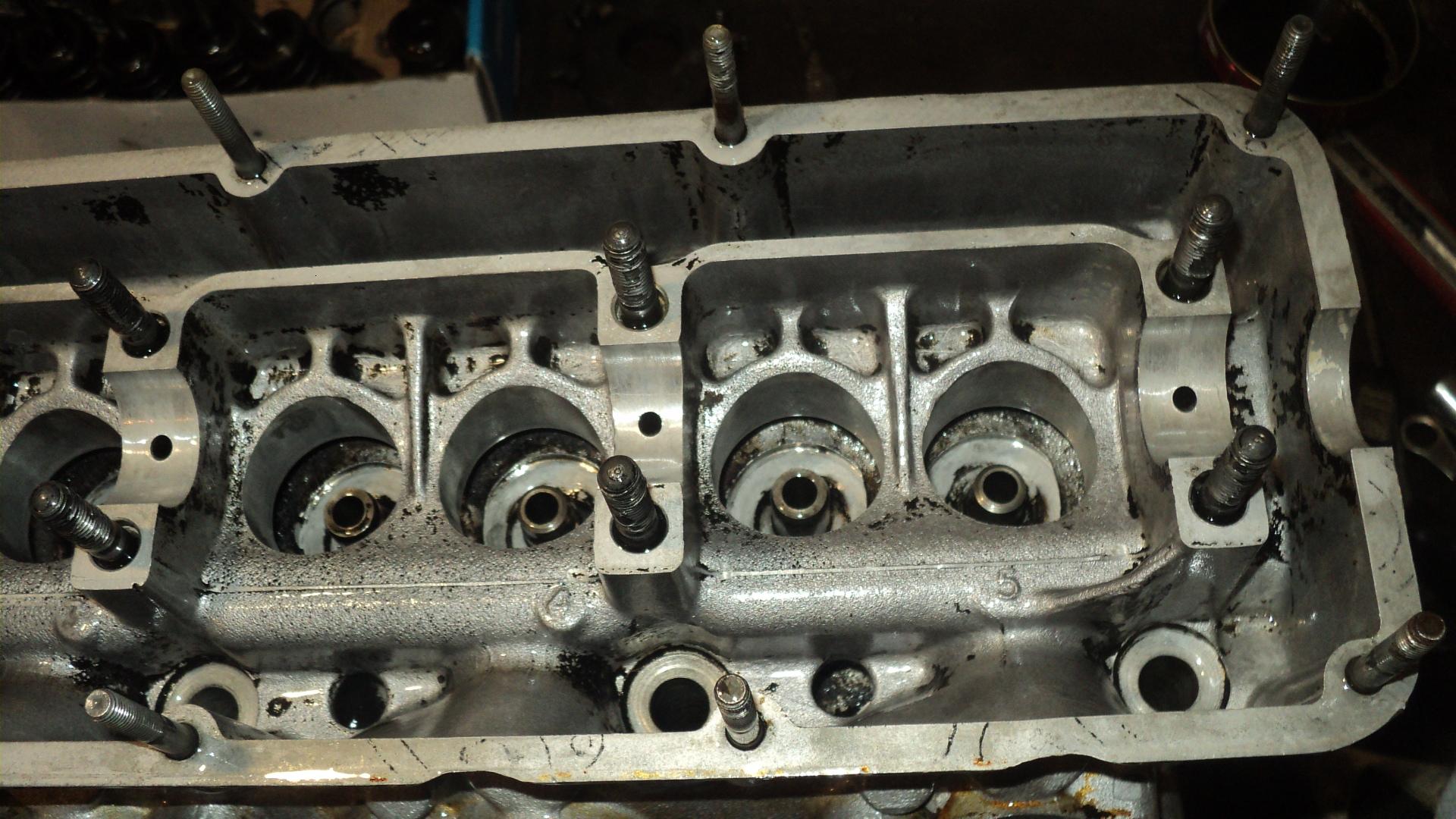

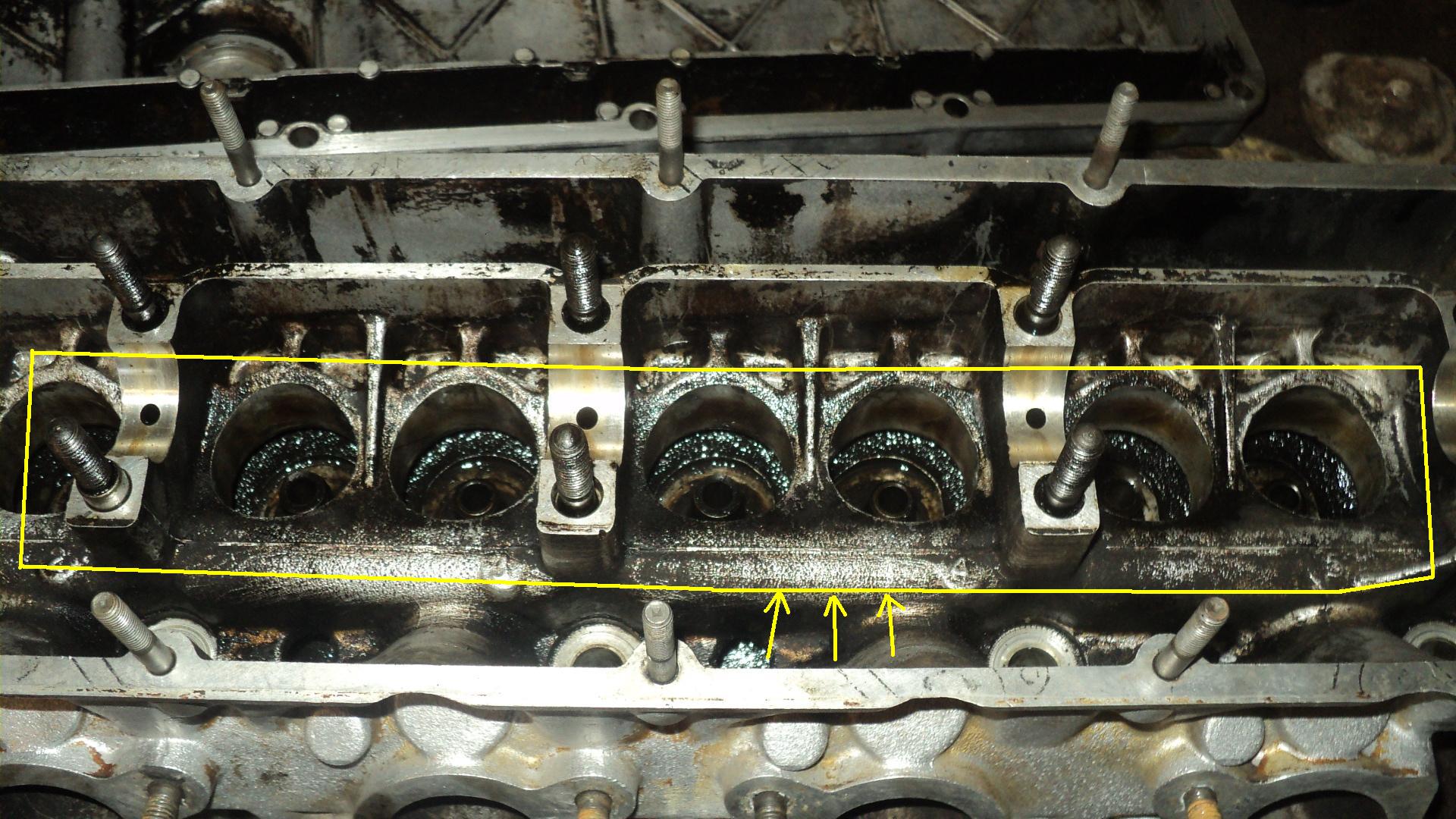

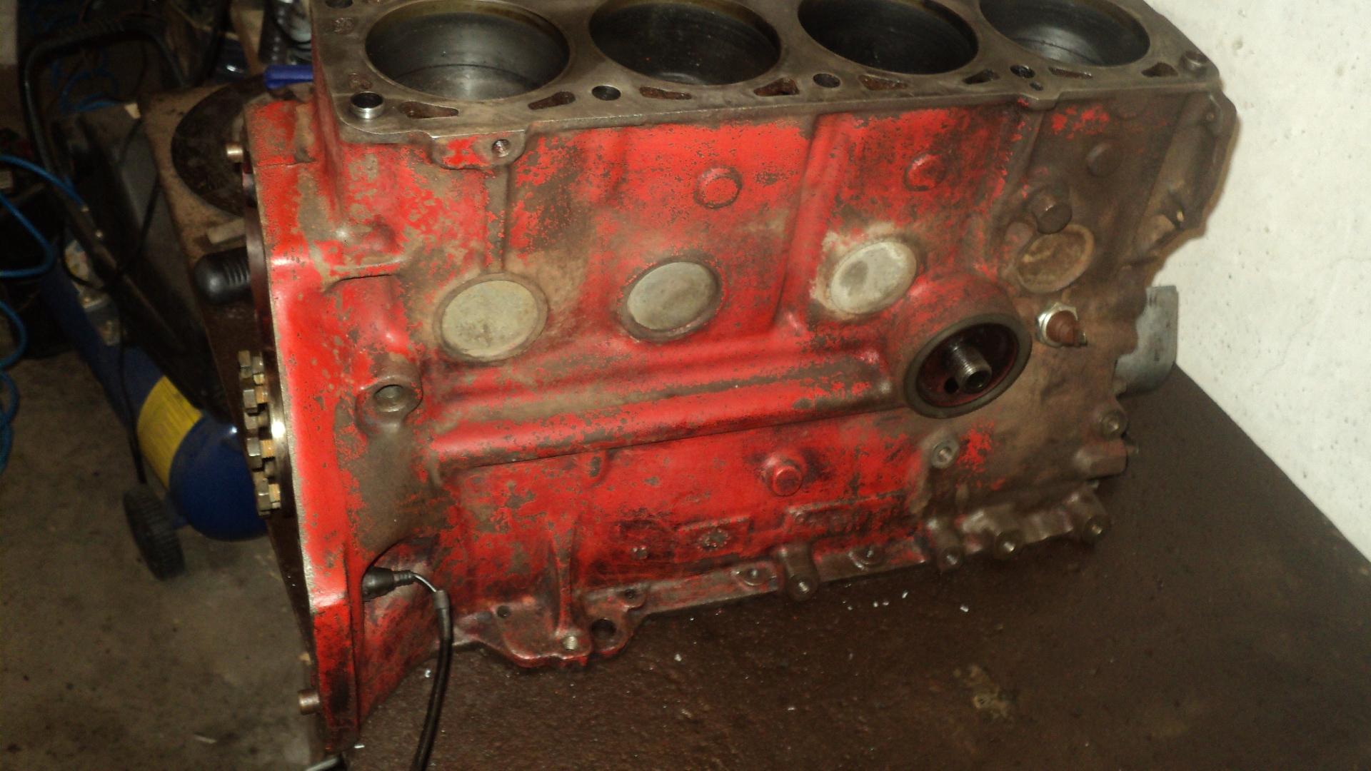

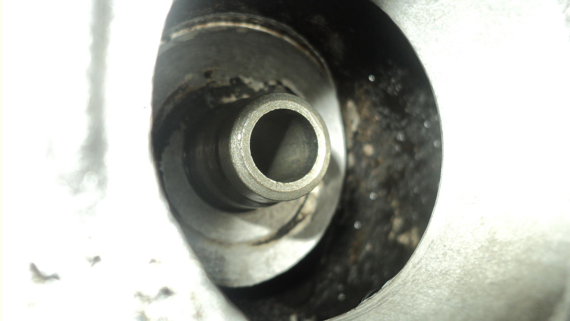

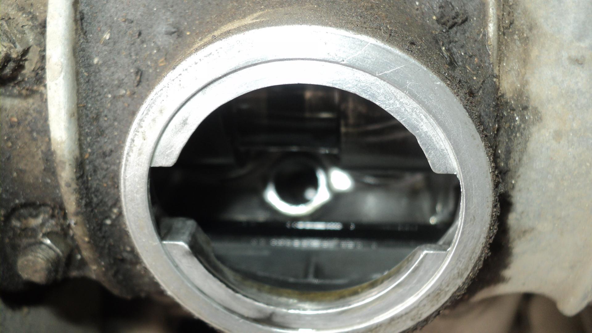

Повідомлення Stas340 » Пон вересня 23, 2013 3:56 pm

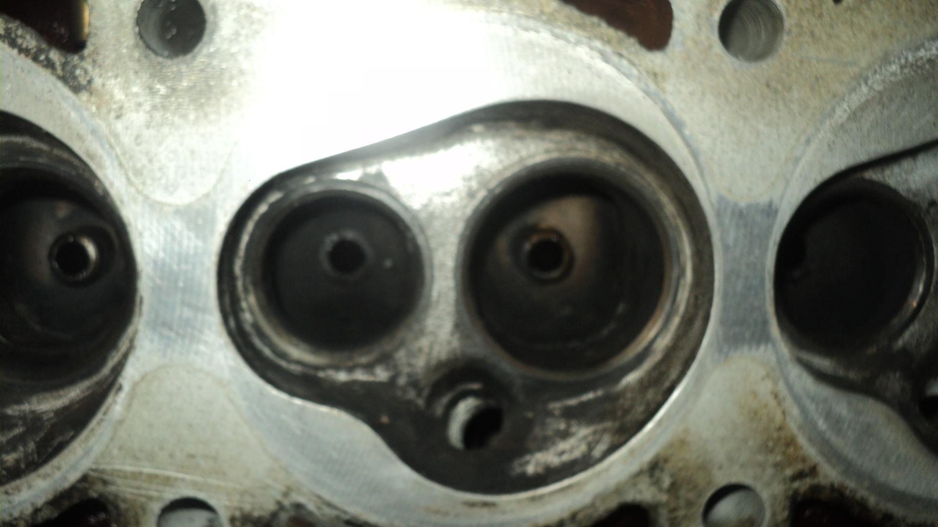

Мотор снят и разобран, я ж не мазохист менять кольца не снимая мотора с машины))) он меня волнует меньше всего, потому как нагар там если и есть то он очень плотный и доступ к нему вполне нормальный даже без снятия коленвала, там все куда достает рука вполне хорошо моеться ершиком для посуды и соляркой.
Просто я так понимаю что не все разбирали голову на моторе В21)) голова мотора В21 (на остальном семействе наверное также) имеет вид так называемый двухэтажный, с первым этажом проблем никаких, вы видите голову уже после мойки хим средствами и керхером, ВТОРОЙ этаж (подвальный))) который меня так волнует виден лишь слегка, это не просто колодцы вокруг стаканчиков клапанов, кистью туда особо не залезеш как и не подлезеш туда керхером, и именно там остается вся та срань которая не дает мне спокойно спать, керосин растворители и прочая хрень доступная в строй маге не создаст того эффекта даже при замачивании это проверено, там надо чего то эдакое шипяще бурлящее которое активно будет удалаять весь тот нагар, либо же чтото чем я смогу наполнить ту скрытую полость оставить на сутки и потом уже промывать простым наполнение соляркой или еще чем.
То что обведено желтеньким это и есть та скрытая полость, то что не отбилось химией и мойкой меня волнует меньше всего потому что оно если и вымоеться то потихоньку уйдет вместе с маслом, а вот те клапти которые вдруг чего будут отрываться большими кусками меня и волнуют.

Повідомлення leo_run » Пон вересня 23, 2013 4:07 pm
а красить блок буишь?
Повідомлень: 3984
Повідомлення Stas340 » Пон вересня 23, 2013 4:12 pm
уже покрасил, просто фоток не делал

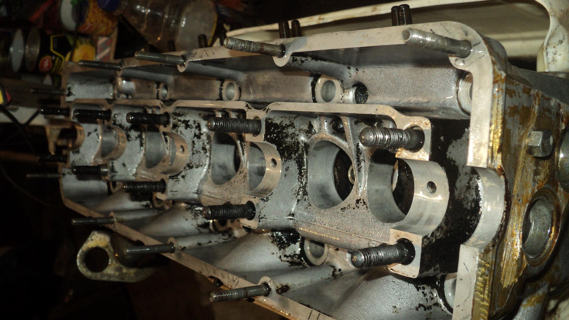

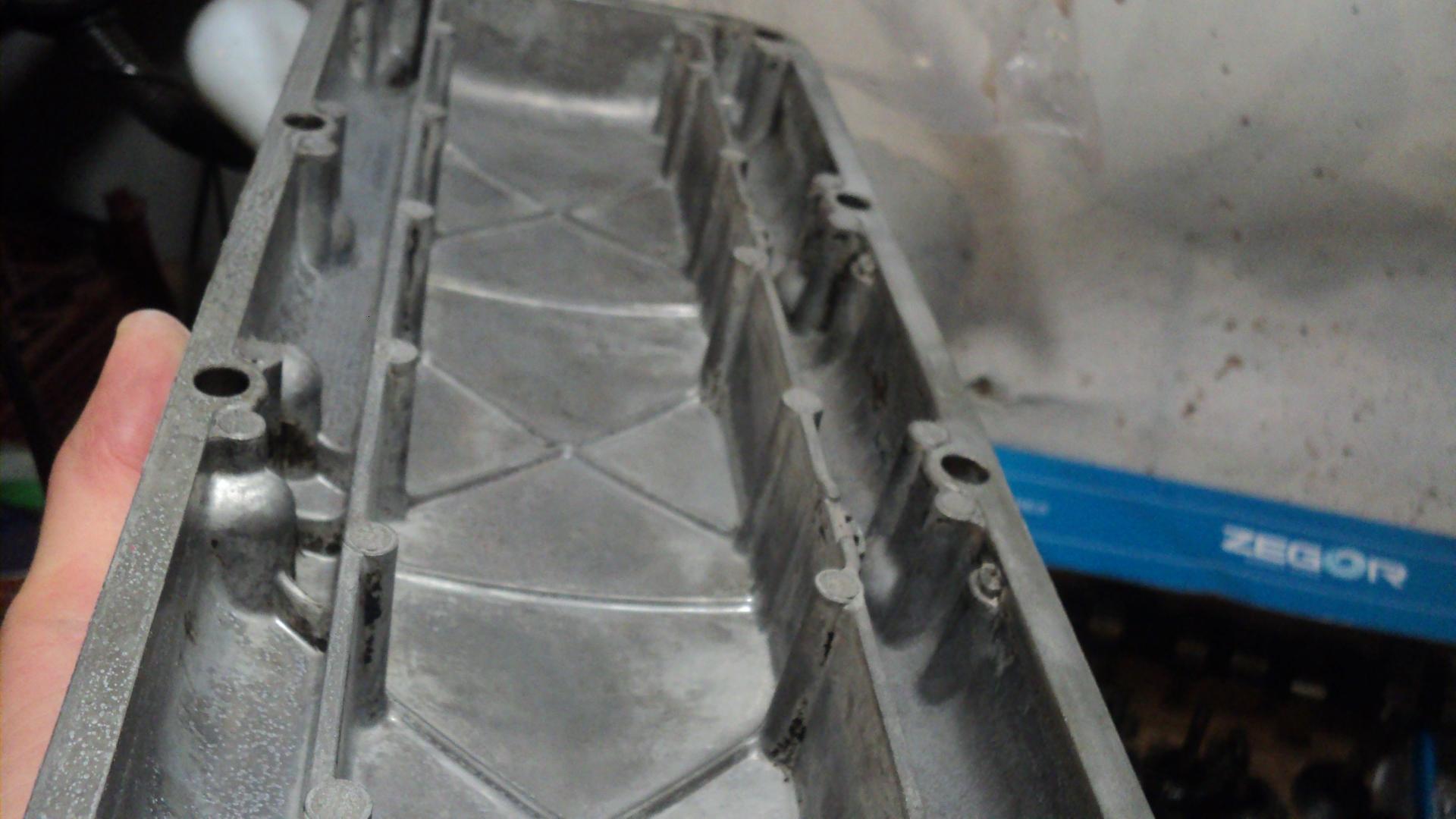

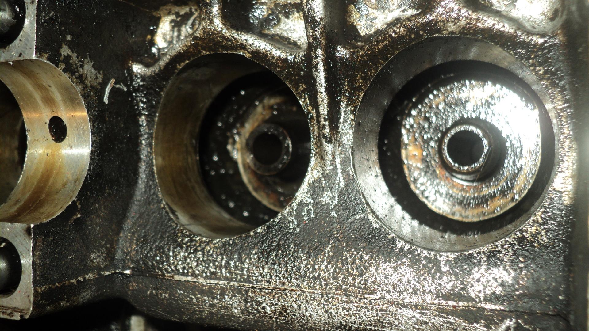

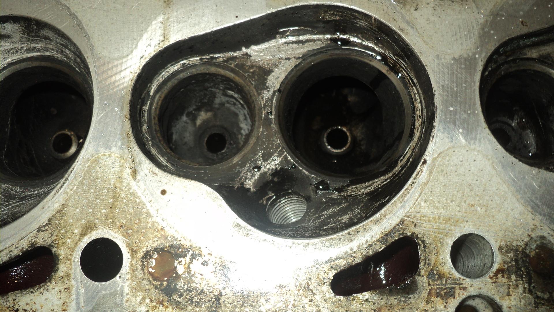

Повідомлення Stas340 » Вів вересня 24, 2013 8:34 am
Повідомлення Stas340 » Вів вересня 24, 2013 8:36 am

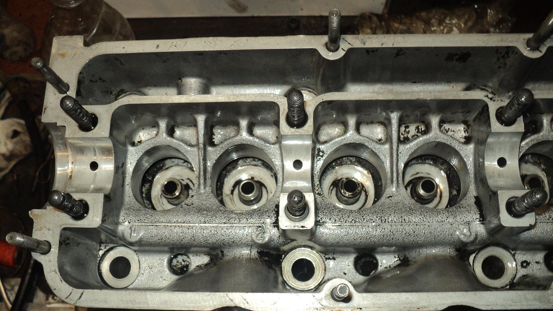

Повідомлення Stas340 » Вів вересня 24, 2013 8:38 am
мощная шняга :-D

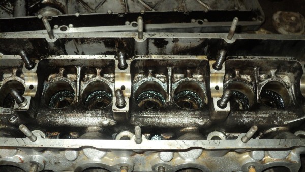

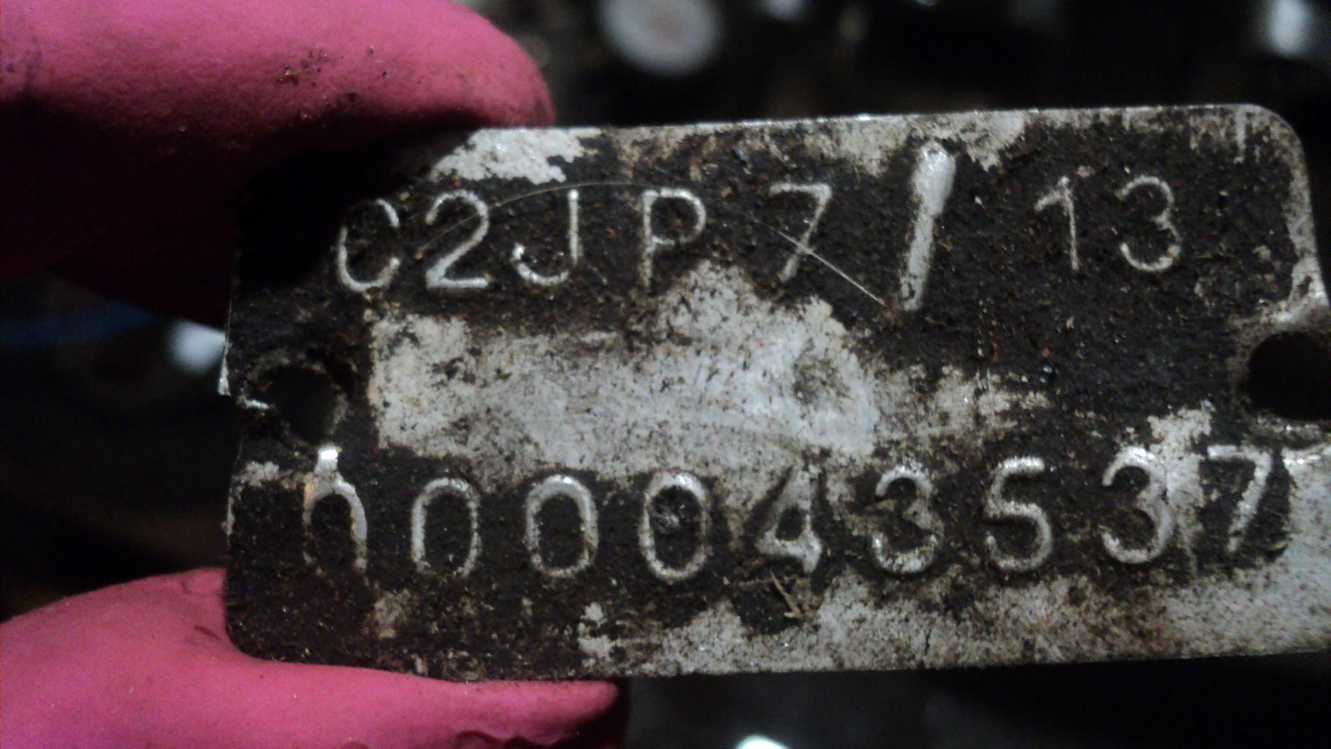

Повідомлення Stas340 » Вів вересня 24, 2013 8:41 am

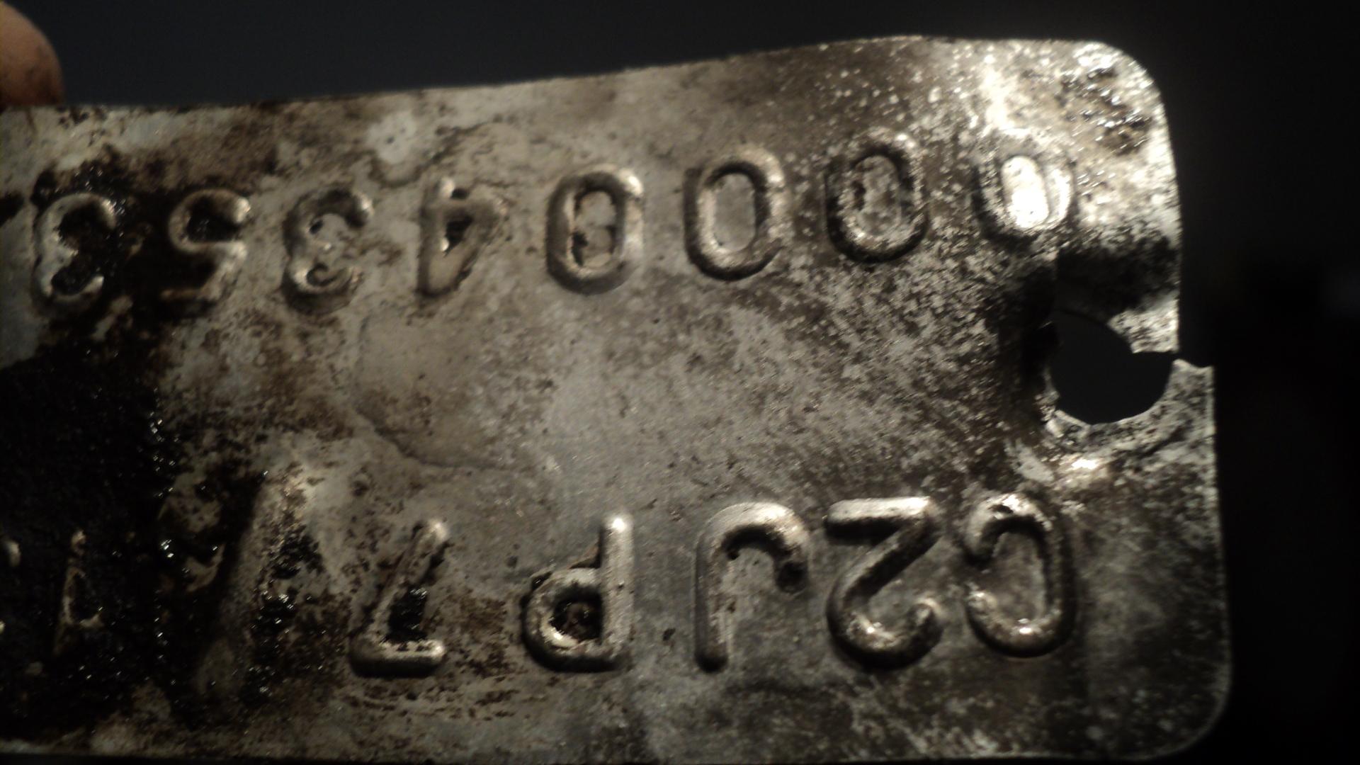

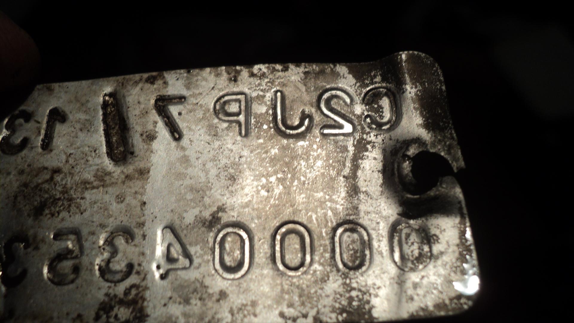

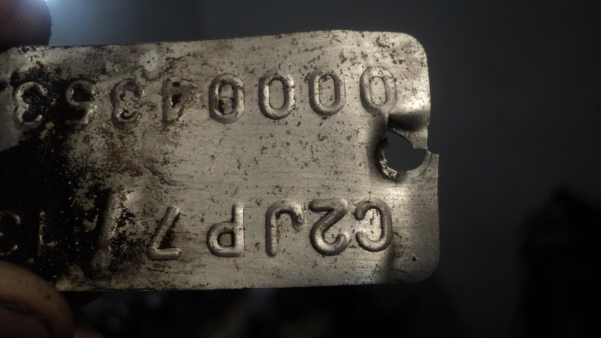

опытная табличка погруженная на час в страшную шнягу)))

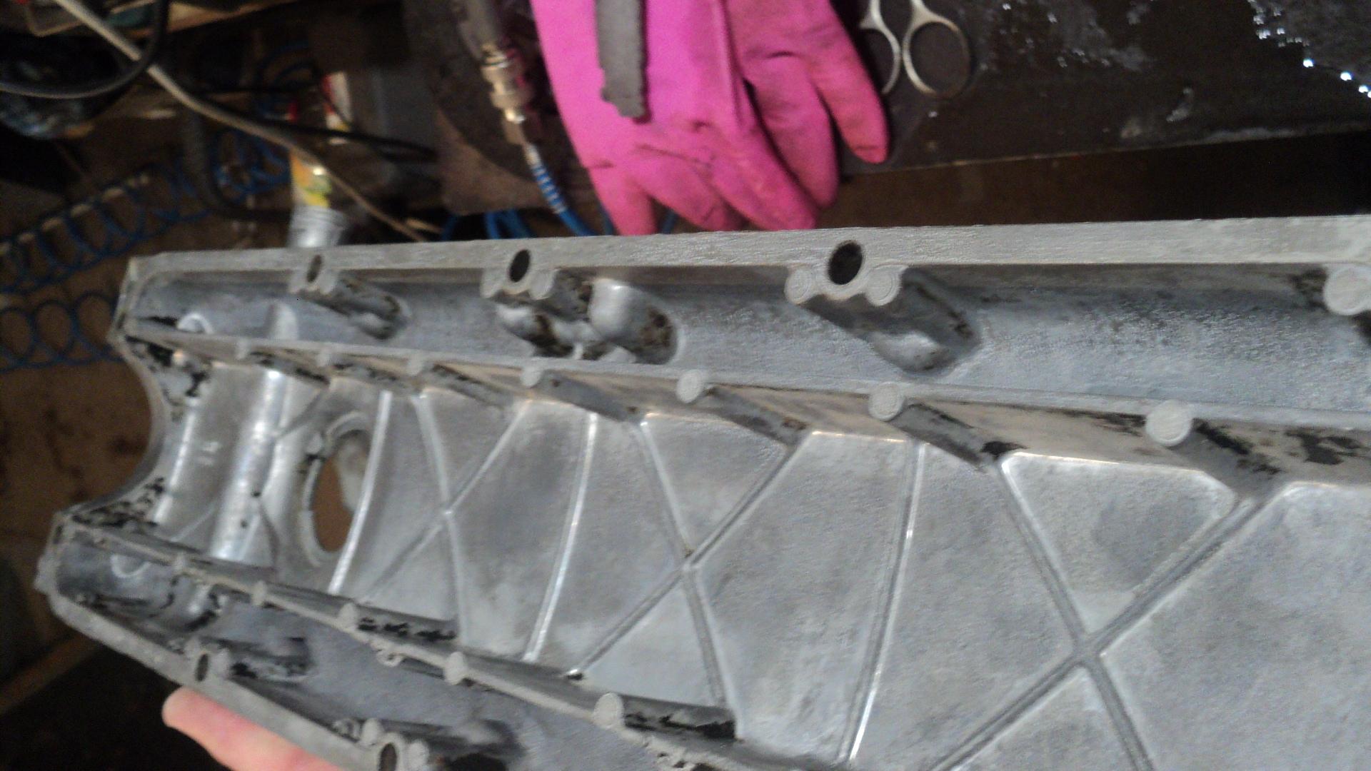

Повідомлення Stas340 » Вів вересня 24, 2013 9:19 am
Короче в магазине бытхимии санклина для экспериментов не оказалось, и я выбрал хрень с самым страшным описанием и предостережением о том что НИЗЯ использовать на алюминиевых, медных деталях и их сплавах! Сказано - сделано, откуда в ГБЦ люмуний :-D да конечно присутствует такая хрень как потускнение алюминия, но это если третий четвертый раз наносить, а если 1 то ничего страшного не происходит и если сразу отбить мойкой то даже ничего получаеться.
В ту скрытую полость я налил непосредственно с горлышка бутылки по самые направляйки))) предварительно заткнув сливные отверстия, потом конечно пролил через все это дело литров 50 воды на всякий случай, ну за один раз отмыло довольно ничего, сегодня возьму еще один флакон, будем мыть дальше)))
Для установления истины и наглядности я провел опыт на табличке с мотора - чистый люмуний, погрузил ее на час в жидкость, не отчищал с нее ничего и после часа никто ничего не надкушал и не надгрыз.
Единственное что, я сразу же убирал мокрой тряпкой эту страшную шнягу с плоскости ГБЦ и постелей распредвала, от греха подальше.
Мож я и варвар но все таки нагар отчистился)))
