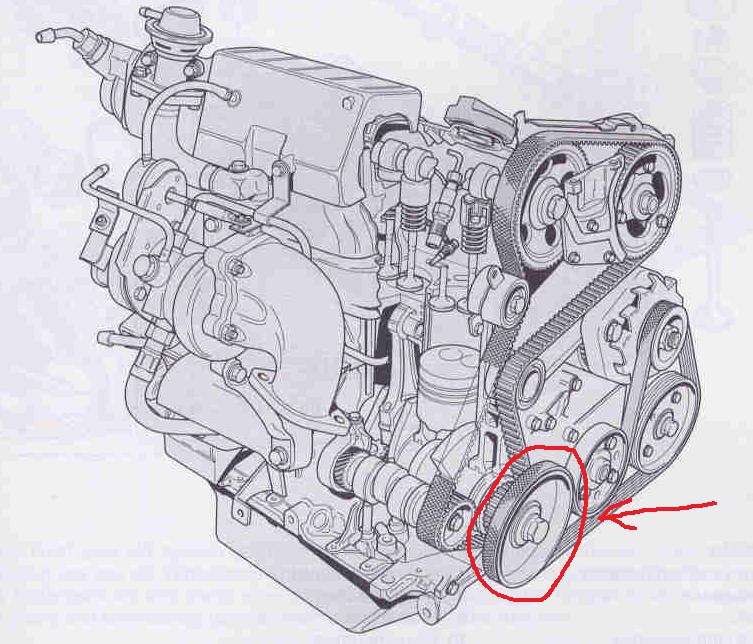

здравсствуйте колеги! подскажите кто знает размеры вот такого шкива (фото внизу), и от каких двигателей подходит, чем можно заменить ...

да подойдет от любого мотора реношного будь то 1,6,1,9, 2,0, единственное что на бензине диаметр этого шкива будет меньше чем на дизеле, там чуток другой размер ремня, а ну и еще на старых моторах 1,6 может быть 4-ре ручейка кажись

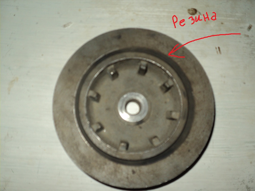

хочу такой шкив как на фотке, а то у меня из двух частей с резиновой вставкой, типа "мягкое" 20 тис. и разваливается

правильно выше сказали, от Рено надо искать, на реношном форуме быстрее помогут. А на том шкиве что на фотке номера никакого не нет?

lanvi писал(а): А на том шкиве что на фотке номера никакого не нет?
да нет там никакого номера вообще :o , залипушный какой-то шкив подсунули :?

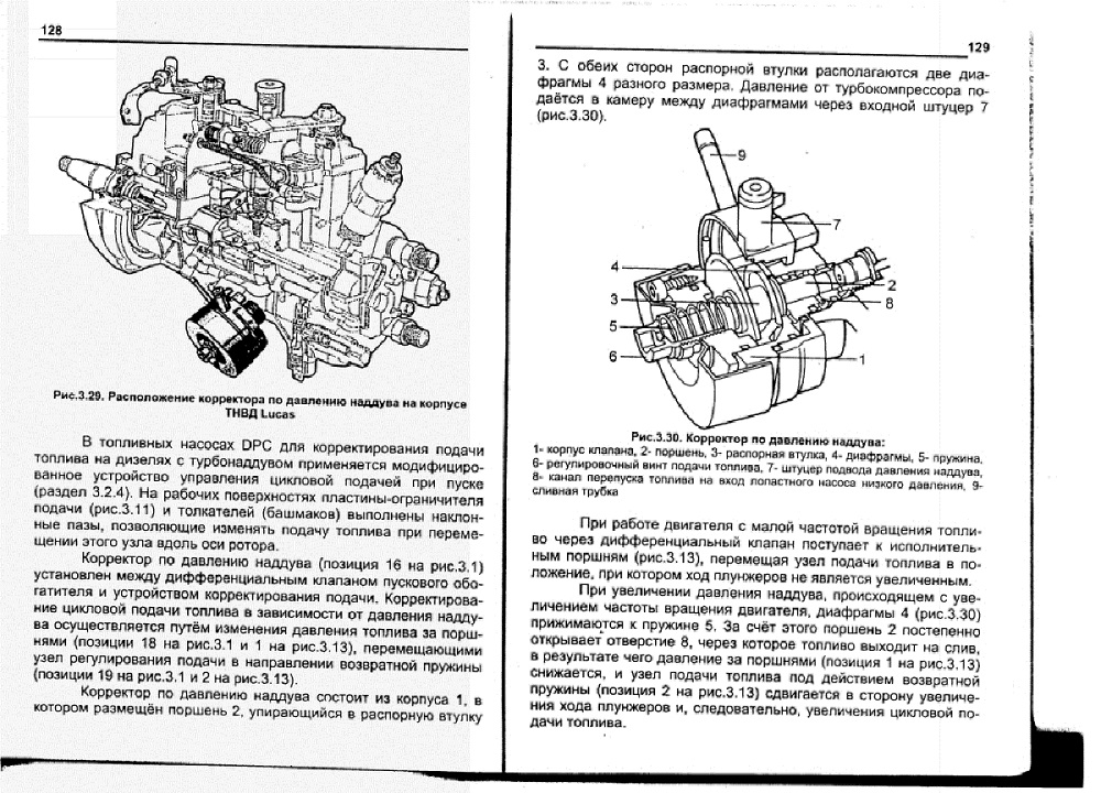

вот он, корректор по давлении наддува, нужны мембраны под номером 4 ...

Честно говоря, я бы искал этот корректор в сборе, можно попробовать у этих ребят про ремкомплект отдельно узнать - http://dieselclub.com.ua,
а что за книженция с которой фото? если есть вся в электронной форме, буду благодарен если зальете куда нибудь.

да вот где-то год назад, нашел было в интернете, закладка где-то потерялась, а это фото с поисковика, (картинки по запросу ТНВД Lucas ... )
