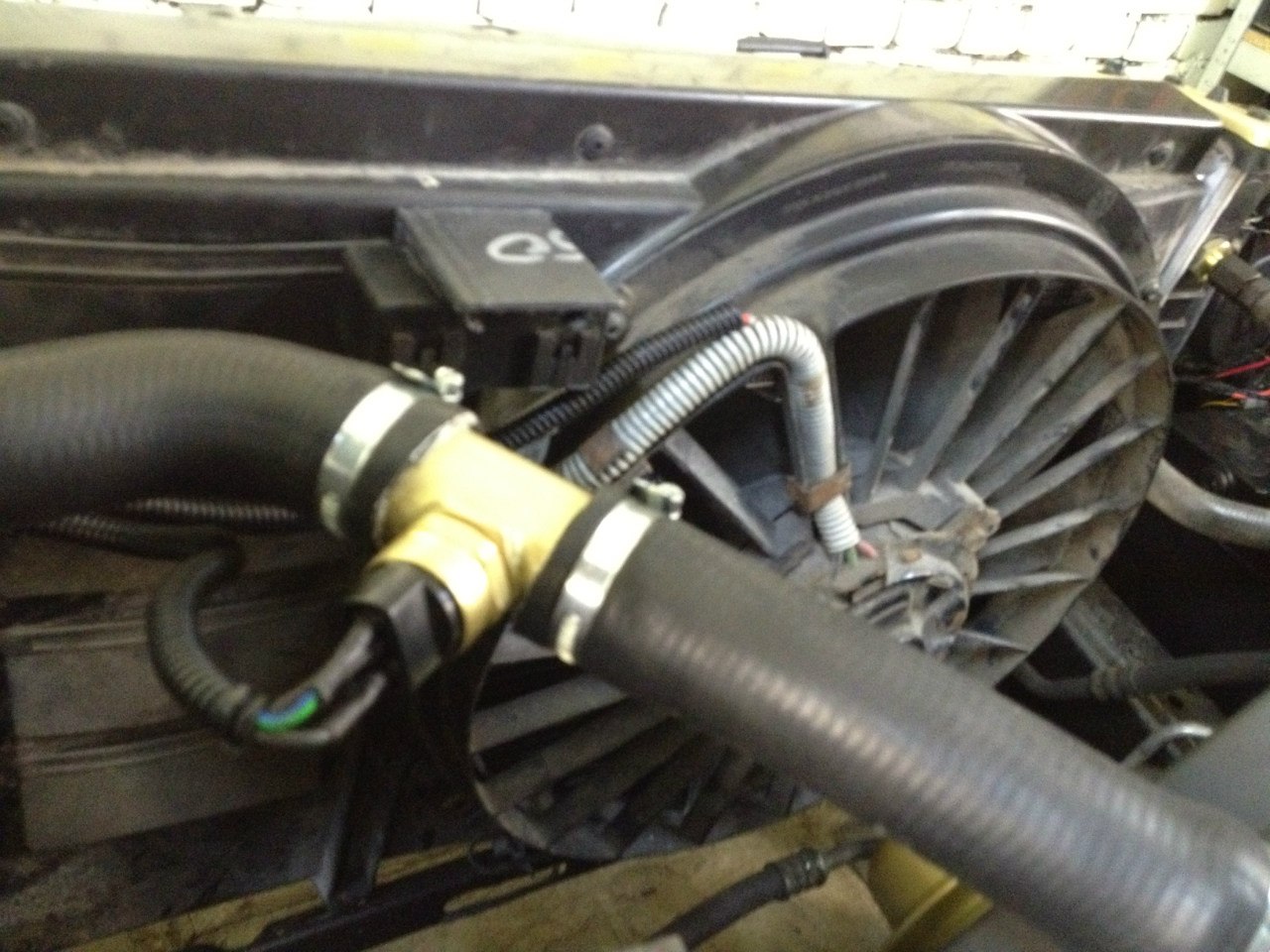

А вот на фото как установили "харьковчане" на бензинке.

Повідомлення TREKKIN » Сер жовтня 30, 2013 8:19 pm
У меня одна и стоит изначально с завода. Завтра сфоткаю-покажу. Или в пятницу-субботу буду в Луганске заеду к тебе и увидишь на практике.
