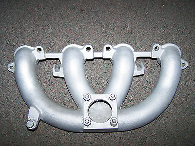

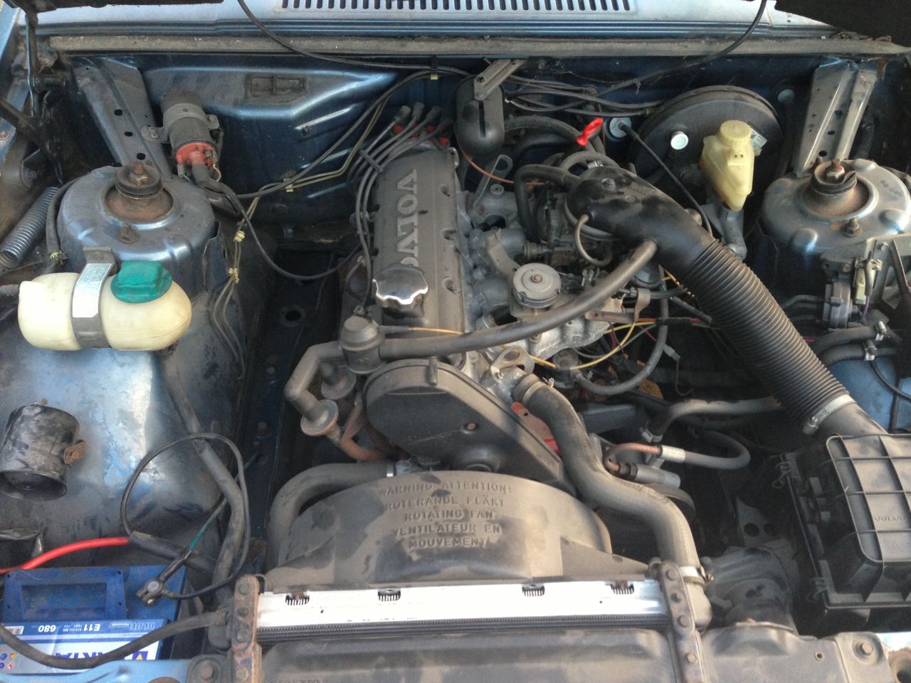

Є у мене 740 88 року,з мотором 2.3 карбюратор,раніше була інжекторна,але невідомо по якій причині поставили карб.Отже питання,є підсос повітря з колектора,2 вуха зломано або обрізано,потрібно колектор куляти,але незнаю який туда встане.Дякую за відповіді

Вот такий вроды ресивер як на фотцы

Повідомлення Merlin » П'ят листопада 01, 2013 4:26 pm
Ресивер як на фотци? :-D
Ради такого ресивера народ машину свборе покупает :-D
это Неабияка редкая весчь.

Повідомлення markijan » П'ят листопада 01, 2013 4:27 pm
Merlin написав:Ресивер як на фотци? :-D
скопійовано з фотки з нету :drag:

Повідомлення Merlin » П'ят листопада 01, 2013 4:32 pm
коллектор под вертикальный карб РЕДКОСТЬ что непонятно?
многие знают что он существует в природе, но немногие его видели вживую.
как ещё обьяснить что это ДЕФИЦЫТ?
народ часто тулил самодельные коллектора и переделывал от москвичей.

Повідомлення markijan » П'ят листопада 01, 2013 4:35 pm
Merlin написав:коллектор под вертикальный карб РЕДКОСТЬ что непонятно?
Я думав,що там горизонтальний карб стоїть,невже я такий в тому тупий :roulette: Там звичайний 08 карбюратор стоїть

Повідомлення Merlin » П'ят листопада 01, 2013 4:38 pm
На эти моторы чаще ставили горизонтальный карб. потому вертикальный коллектор редкость.

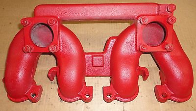

за 300$ можно взять колектор под би-карб(841145)
Но зачем би-карб? Если существует ТУРБО :smileka:

Повідомлення MOOSE » Суб листопада 02, 2013 12:48 am
А вообще можно взять колектор под однокамерный карб (841531) за 500грн и переколхозить его под что угодно
