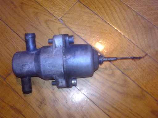

Незнаю чи так він назавається правильно регулятор холостого ходу 2,4тд, як його відреставрувати, може хтось робив!!!

Это waxтермостат он ничего не регулирует , онсдвигает угол впрыска при низких температурах тоесть тянет тот тросик а тросик рычажок на тнвд
Внутри пружины и "штучка которая и заставляет двигаться тросик
Штучка стоит от 500 гривней на екзисте она не ремонтируется
Если тот надумаешь выкидывать выкинь его мне я его на заслонку котла ищу :-)

Вот его аналог "bosch 1 467 202 302".
http://www.autoshabo.com.ua/parts/vol-9139507/
