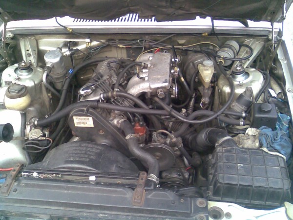

Всем спасибо за ответы. VIN :YV1744243L2460016 . А фотка есть, но не имею малейшего понятия как ее вставить в сообщение, кому не лень - может объясните? Да, и по поводу "бортовика" - что и как? :oops:

Повідомлення Retvizan77 » Пон січня 20, 2014 7:01 pm
740 1990 B200E M47 ;)

Повідомлення Борисыч » Пон січня 20, 2014 9:59 pm
По движку определились Всем спасибо! Пытаюсь выложить фотки - пишет "слишком большой размер вложения", как правильно это сделать? И вопрос по мануалу на этот двигатель остается открытым - какой, откуда скачать?

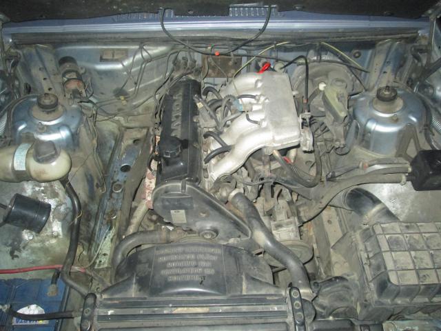

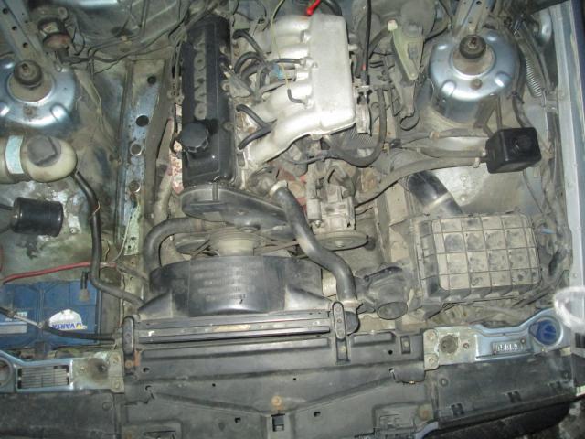

Повідомлення Борисыч » Пон січня 20, 2014 11:03 pm
Получилось с фотками! Как сказал какой-то умный человек - "гугл в помощь". Фото потверждают диагноз, что это В200Е?
Борисыч
Повідомлень: 17
З нами з: Нед січня 19, 2014 6:58 pm
Звідки: Полтавская обл.
Автомобиль: Volvo 740 2,0
Re: Какой стоит движок
Повідомлення Retvizan77 » Пон січня 20, 2014 11:05 pm
Все верно это он)
Retvizan77
Повідомлень: 1787
Звідки: Пярну Эстония
Автомобиль: Volvo V70/XC90 D5
Повідомлення alexnax » Пон січня 20, 2014 11:06 pm
Судя по всему, да. На тройках коллектор не такой. Сейчас знатоки расскажут
Повідомлень: 2231
Звідки: г.Горловка East Side
Повідомлення Борисыч » Пон січня 20, 2014 11:11 pm
Это и есть КЕ-Jetronik? Как он в обслуживании и по расходу?

Повідомлення Retvizan77 » Пон січня 20, 2014 11:15 pm
К-джет как автомат Калашникова. Но вот только чистоту любит и правильную регулировку.
У нас в донецке 2 спеца их делают - и стоит совсем не дешево в районе 3000 грн! Я последний раз w123 230e свой регулировал перед продажей.

Retvizan77 написав:К-джет как автомат Калашникова. Но вот только чистоту любит и правильную регулировку.
Насколько я наслышан: есть К-джет и КЕ-джет - это какой у меня?
Борисыч
Повідомлень: 17
Повідомлення Retvizan77 » Пон січня 20, 2014 11:19 pm
Должен быть KE последние К стояли на Мерсах до 1985 года.
Повідомлення vitalik k » Пон січня 20, 2014 11:46 pm
+100
Немедленно поставить на место топливный фильтр а то будет каюк если ещё не пришол. Если система чистая, давления в норме, то регулировать там проще простого, один вин под шестигранник. Рекомендую ставить ГБО и забыть о прелестях К-джета.

Повідомлення Борисыч » Вів січня 21, 2014 7:47 pm
vitalik k написав:
+100
Но у Вас на фото не такой движок как на моих фото( расположение трамблера), - что это меняет и что Вы имели в виду насчет топливного фильтра? - ИХ у меня нет??
