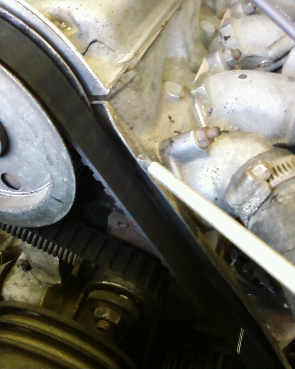

Повідомлення oleg_zaichenko » Нед березня 23, 2014 6:53 pm
вопрос решен!дребезжала жестянка(на фото указал отверткой).она прижимается пластиковым кожухом ГРМ,а без него неприятно звенит!
