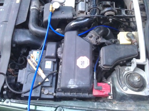

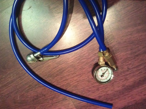

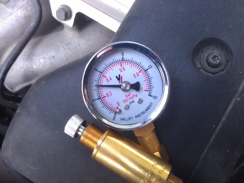

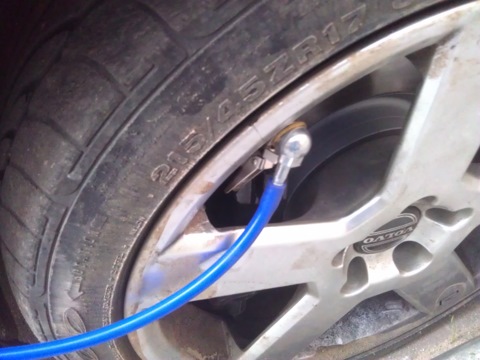

Уважаемые форумчане,кто может подсказать где можно в Киеве проверить и отрегулировать wastegate.А может у кого то есть прибор для регулировки как на фото.Буду благодарен за любую инфу.Фото взяты с drive2.ru

я без прибора регулировал,выставлял в горизонталь,потом подкручивал натяг если при 4-4.5 тыс будет выключать форсунки,значить перенадув чуть отпускал и все.

Алежон написав:я без прибора регулировал,выставлял в горизонталь,потом подкручивал натяг если при 4-4.5 тыс будет выключать форсунки,значить перенадув чуть отпускал и все.
В том то идел что на глаз не охота.С начала хочу проверить при каком давлении он открываеться может не надо и регулировать.Большая половина турбосервисов Киева которых сегодня обзвонил делают эту регулировку только на снятой турбине,типа на авто отрегулировать не возможно. Да и шутки с перенадувом по моему опасны.

Там на 7,24 минуте таблица со значениями для разных моторов.Мой мотор B5234T4 вот и хочу посмотреть когда срабатывает мой клапан.

И так вызвонил СТО на котором готовы сделать регулировку вестгейта и проверить байпас,в среду поеду.По поводу датчиков пока выбор остановил на этих

И так wastegate отрегулировал,допприборы пока не ставил.По ощущениям машина не поехала а просто полетела.Родной датчик наддува в право отклоняеться на максимум.В связи с плачевным состоянием своей кпп полностью оценить потенциал не удалось но скажу честно тяга коллосальная на всех передачах.Отсечки по топливу нет ,дальше тягу просто боюсь накручивать.Через неделю буду на работе возьму регистратор ,выложу видео стрелки наддува.
