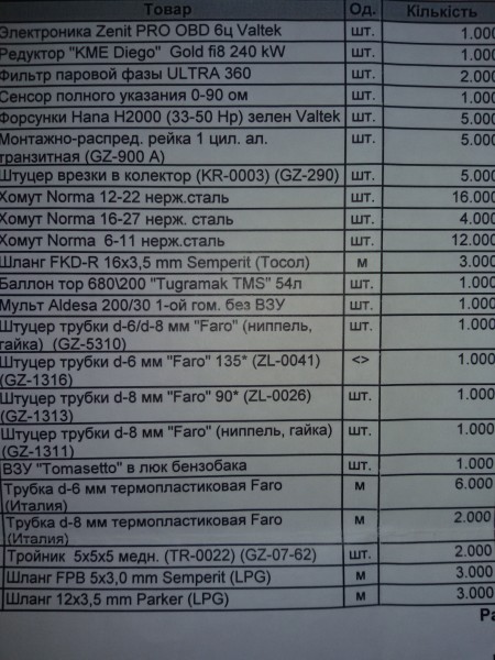

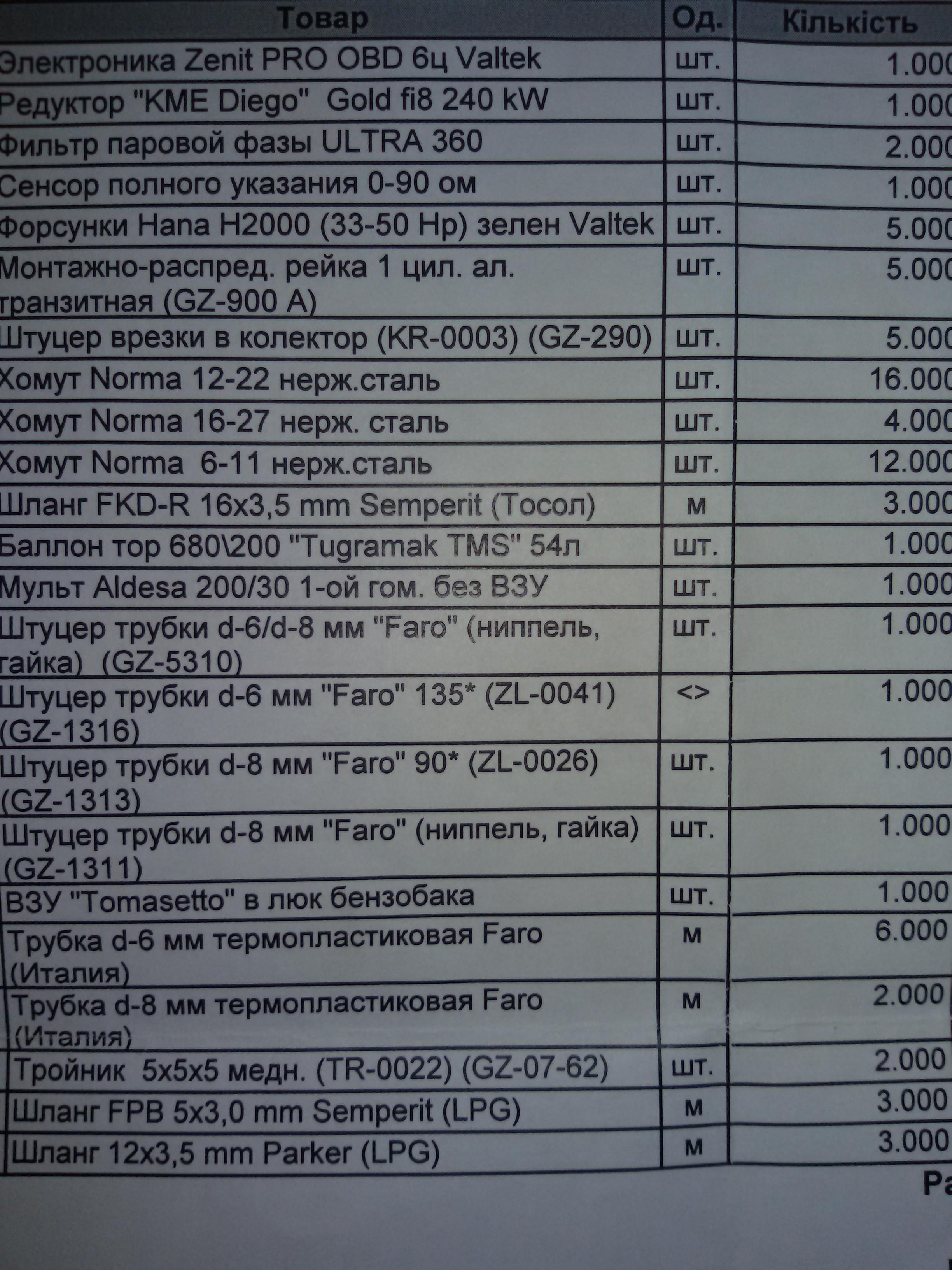

естественно на ваш мотор вы в 7000грн не влезете, да и Олег бы по нынешним расценкам и курсе на свой 2.5 не влез. и в 10тку не влезете тоже..... так что думайте.
