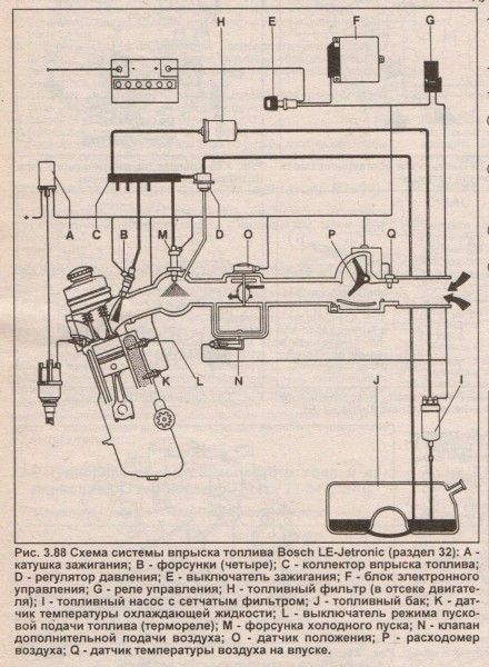

Вобшим народ, такое дело - есть вольво 360 в 2,0 мехинжектором. Моторо пересобрался, починился, до этого - заклинил. Теперь при попытке завести насос не качает, форсунки не включаются. Если включить насос напрямую - качает, но само собой не включаются форсунки. Куда смотреть? Что где навернулось или неправильно?

Проверить предохранители и подкинуть реле возле расходомера.

Скорее всего предохранитель между реле и насосом (№13).
