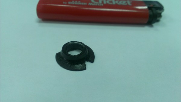

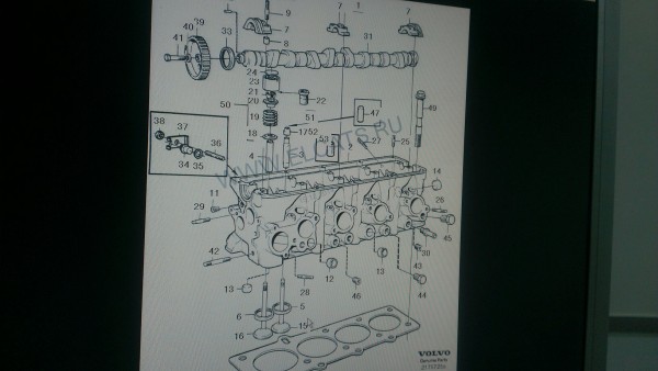

И исчо вопросвопрос
Что такое шумогаситель и куда его ставить
нашол вот такой рисунок,ну и мусор что достал из головы при разборке, наверно это и он есть :oops:
под номером 22
Я так понимаю между клапаном и чашкой?

Повідомлення Stas340 » Пон грудня 15, 2014 10:58 am
стоит между клапаном и стаканчиком с шайбой, себе ставил, покупал новые, покупал естественно у Лехи Кравца :D

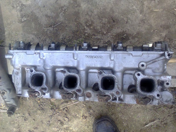

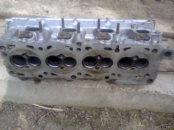

Повідомлення Grenovech » Пон грудня 15, 2014 12:41 pm
Ребята подскажите по ремонту головы вот этой ...Лежит лежит думаю сделать голову а потом и двигатель быть может...

Повідомлення Grenovech » Пон грудня 15, 2014 4:44 pm
А есть в наличии у коговпускные и выпускные клапана на эту голову???

Повідомлення Grenovech » Пон грудня 15, 2014 4:45 pm
Или кому можно отправить что бы сделал голова в таком виде а обратно в готовом???

Повідомлення Grenovech » Пон грудня 15, 2014 7:30 pm
Именно на такую голову???

Повідомлення ivan@m » Пон грудня 15, 2014 8:50 pm
Grenovech написав:Именно на такую голову???
ну голова то знатная может на нее и подороже будут
