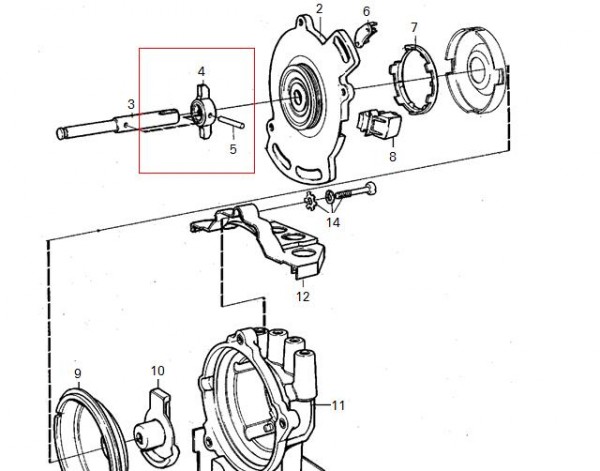

Сообщение vitalik k » Чт янв 01, 2015 7:31 pm
.""'Но это так меня больше интерсует почему трамблер повернут так что пришлось срезать ушы и крепить с помощю шайб что бы держался"'
С этого нужно было и начинать. При запресовке штифта на вал шторки неправильно его установили, там есть два варианта, сам приводной штифт немного смещён относительно оси для исключения неправильной установки. Если провернуть его на 180 градусов то и будет такой ефект. Если это так, то к (мастеру) нужно предявлять счот за бока.

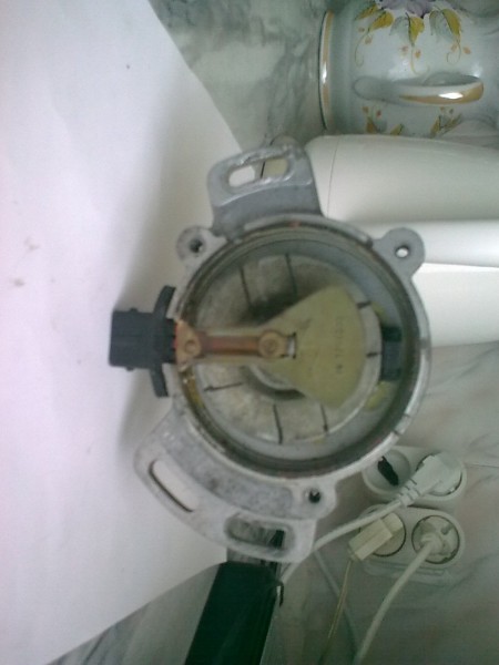

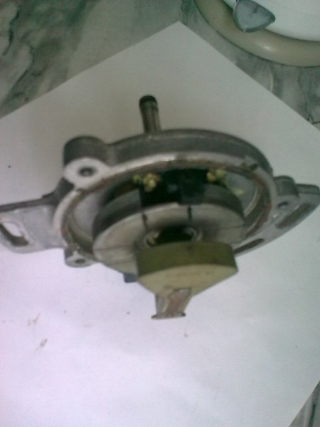

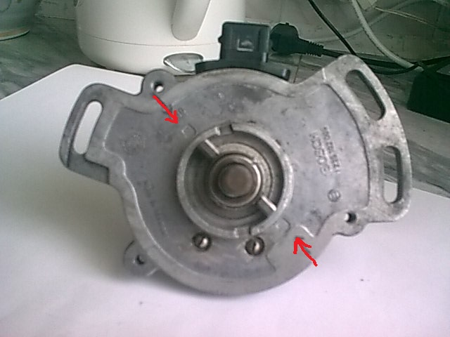

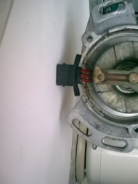

Сообщение Grigor » Пт янв 09, 2015 3:01 pm
Этот распределитель стоял на моей машине. здесь проточено посадочное под вазовский бегунок и вколхожен вазовский датчик.самое главное не снимали с вала шторку.Работает не хуже заводского проверял,а ездит в багажнике на всякий случай. Надеюсь фотки сделал понятные.

Сообщение Grigor » Пт янв 09, 2015 3:09 pm
все фото делались в одном положении вала. надеюсь что все понятно.за колхоз сильно не критикуйте :D я это только восстановил.
