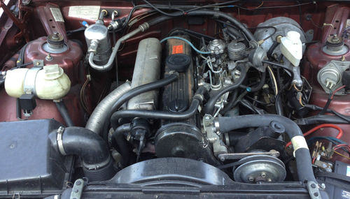

Повідомлення BigBear » Сер січня 07, 2015 2:59 am
Вот так круиз выглядит на двигателе
возле тнвд стоит вакуумный насос.
0675115450
