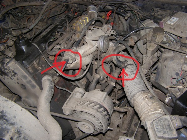

Доброго времени суток.у меня 960 2.9 с акпп.Не давно столкнулся с такой проблемой стала плохо заводиться с утра.Стоит газ 4 поколения.Не сколько раз было так что акб садил не мог завести.А теперь вообще хватает но не заводиться.3 дня уже хожу вокруг нее не знаю с какой стороны подойти и куда заглядывать.

точь такая проблема была попробуй отсоидить шланги как на картинке

у меня было так отсоединил и завелась походу у меня гавкнул рдс

geolog16 написав:у меня было так отсоединил и завелась походу у меня гавкнул рдс
Что это за шланги? Вентиляция картерных газов и... что за шланг к топливному регулятору? Магистраль? Обратка? Не пойму...зачем их отсоединить от топливного... Как поняли, что Регулятор давления гавкнул?

Ice_BEAR_Bo написав: что за шланг к топливному регулятору? Магистраль? Обратка?
Вакуум

если их не отсоидинить то зальёт свечи как сказал диагностик . 1 причина РДС .2 лямда зонд 3.у меня под сидением начал плохо работать бензонасос
