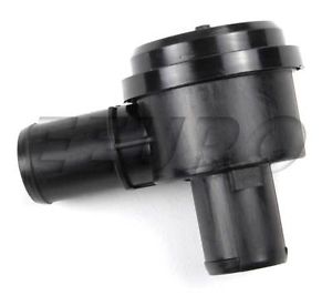

Повідомлення Alex_volvo » Сер січня 21, 2015 4:48 pm
RomanBMS написав:Это смотря какие цели преследуете. Если чтоб просто пшикала то не стоит, лутше пересмотреть родные клапана и правильно их настроить. У меня на 15-й турбине с родным байпасом хорошо слишно срабатывание клапана.
Мы об этом клапане говорим ?

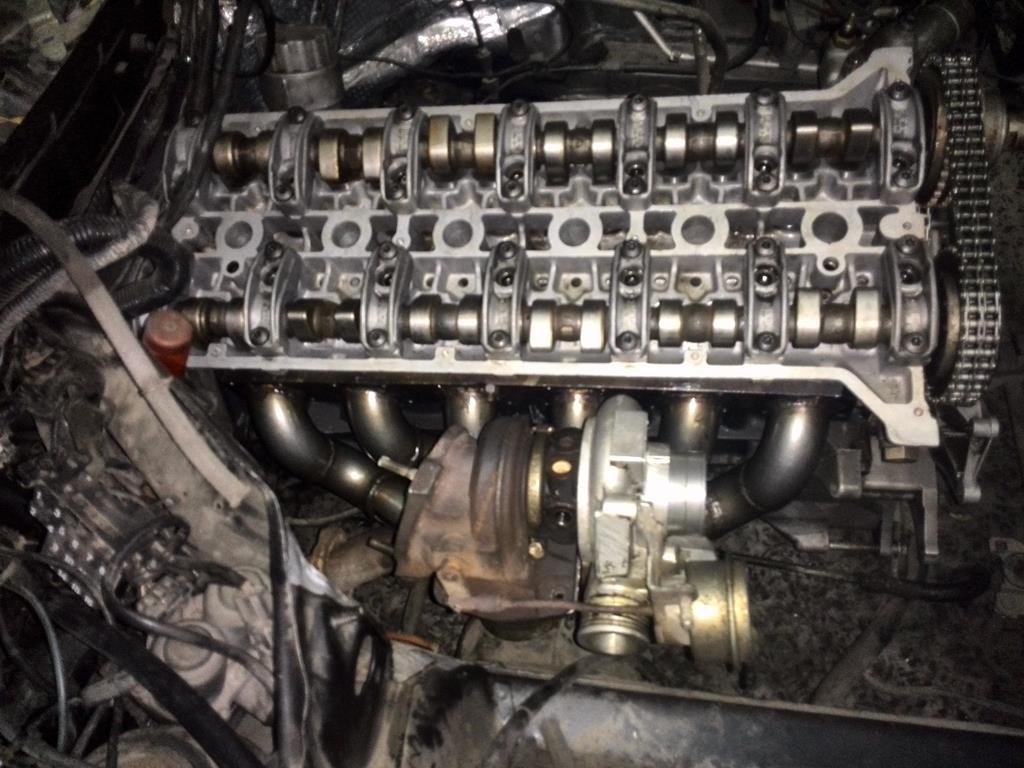

Кстати сейчас не спеша делаю корч W124 М104-3.0 24V.Турбирую посредством G16. Без всяких наружных Байпасов.Родной справляется.

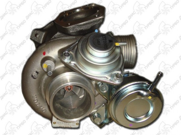

Вы какую турбину имеете ввиду?Байпас на G15,G16 стоит на холодной улитке.Прикручивается 3-мя болтами.Там под крышкой пружина и диафрагма.
http://www.skandix.de/en/spare-parts/ex ... t/1020390/
На S80T6 да,стоит отдельно,такого вида как на фотке.
