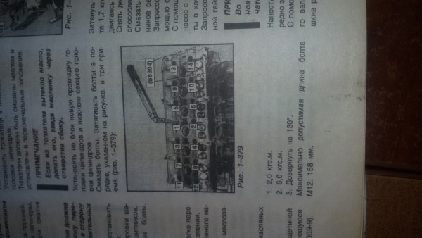

Повідомлення Санык340 » Пон січня 26, 2015 5:31 pm
Обязательно проверить болты!!!!!!!
И проверить плоскость блока на прогиб!!!!!
Фото ниже Двиг В5254s 2.5 атм.

Re: подскажите о обтяжке гбц
Повідомлення Vladizlav » Пон січня 26, 2015 6:33 pm
Также не помешает продуть резьбы блока перед вкручиванием болтов (от мусора и жидкости).
Обтяжку желательно делать в 2 круга с перерывом 5 минут.
Во всяком случае меня так учили :buba:
Еще часто видел схемы обтяжки "по спирали" -- то есть в схеме, что выше 3 и 4, 7 и 8, 11 и 12 поменяны местами. Разница небольшая, какая правильнее -- спорить не буду.
