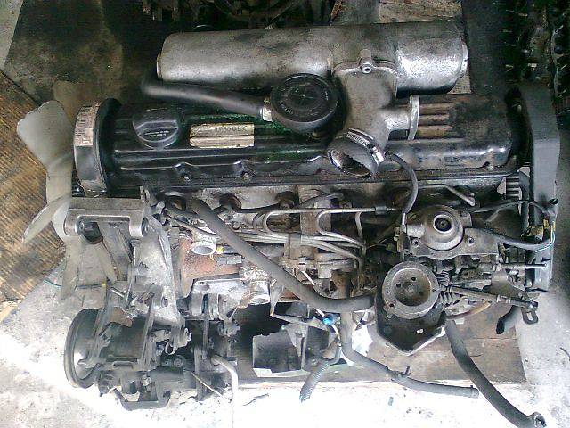

покажите на фото эти два болта? Где они? Даже на фото достаточно будет обвести место куда смотреть?

Повідомлення leo_run » Чет липня 09, 2015 12:51 pm
Смотришь на тнвд со стороны выпускного коллектора, видишь шпильку с гайкой
Повідомлень: 3984
Re: Как на дизеле 2.4 TIC регулировать обороты ХХ
Повідомлення Boss_ak » Чет липня 09, 2015 12:55 pm
leo_run написав:Смотришь на тнвд со стороны выпускного коллектора, видишь шпильку с гайкой
шпилька ограничитель? Я думал должен быть другой винт, не могу кстати подобраться к болту мешают топливные шланги, пока натянул педаль.

Повідомлення Boss_ak » Чет липня 09, 2015 8:04 pm
ну вообщем видвенул я шпильку теперь холостой 900 об, драйв где то 750 ну а кондером где то 650
