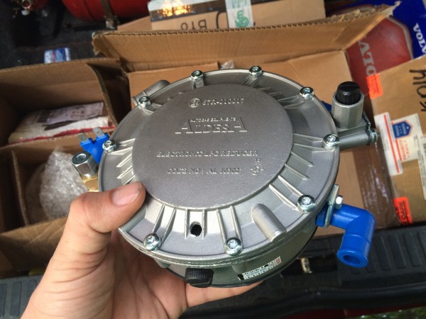

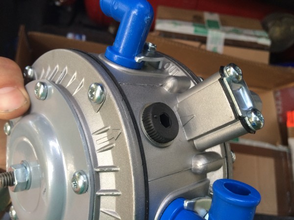

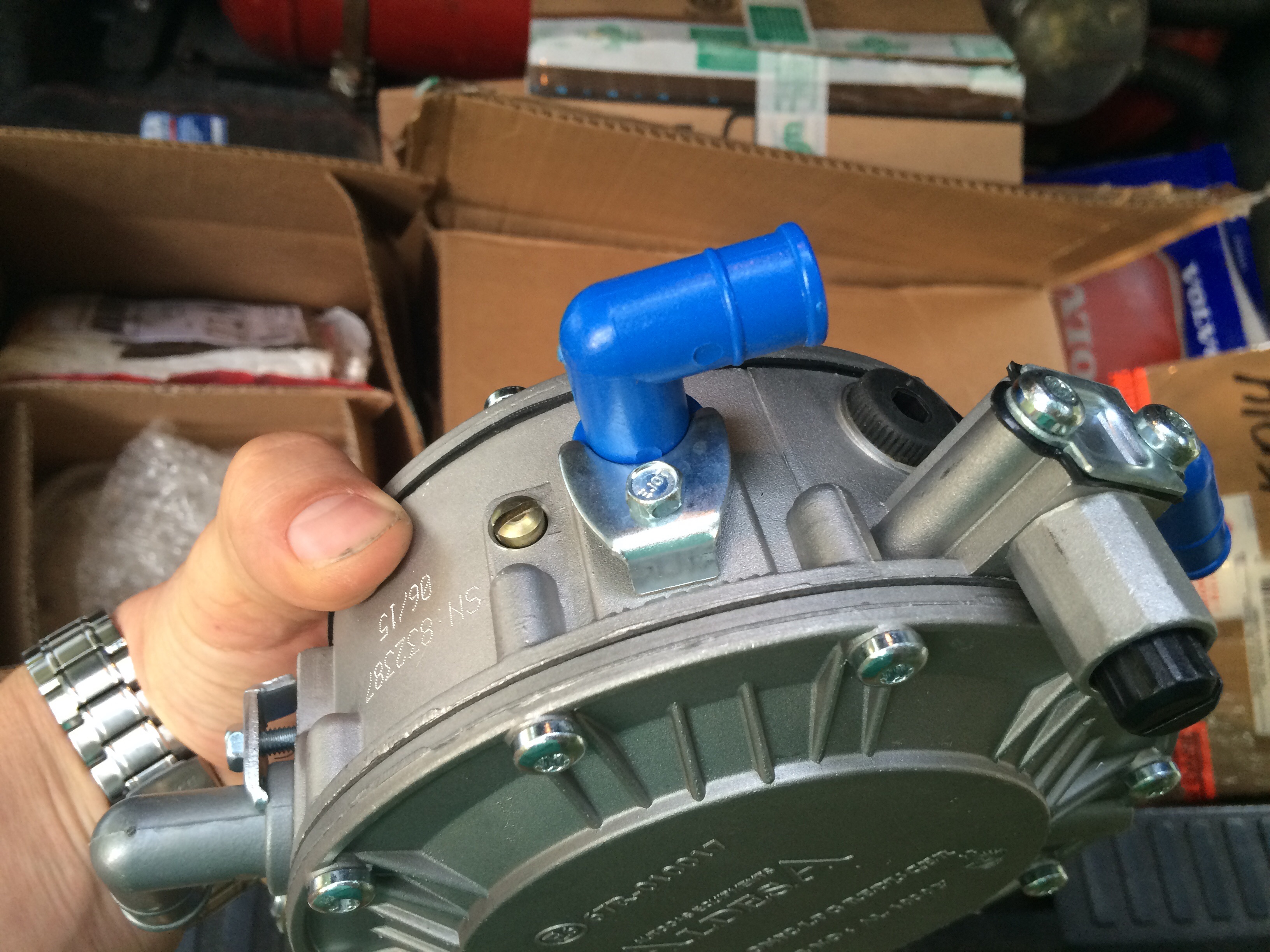

я ждал два болта, а нашёл три :oops:
+ в торце какая-то пробка под шестигранник?
+ что ото за стрелка показывающая на один из винтов?
как крутить знаю, а что крутить... хелп господа :oops:

под шестигранник скорее пробка слива конденсата

стрелка показывает где ее искать шестигранником

стрелка скорее всего показывает что установить нужно стрелкой и пробкой в низ. Редуктор второго поколения. Два регулятора, один регулятор холостого, а второй регулятор открытия мембраны, ну или хода мембраны.

с пробкой и стрелкой понятно, с двумя регуляторами тоже. Что с третьим винтом ? - На первом фото снизу

Слив конденсата на первой фотки снизу - под плоскую отвертку черный пластиковый!

получается два слива?

тот что на первой фотке снизу слив конденсата
тот что на второй боковой единственная регулировка данного редуктора - винт чувствительности
тот что на третьей хз, максимум что приходит в голову пробка для развоздушивания контура подогрева, но он точно не регулировочный

- на первой фото снизу - "хз, какой-то технологический"
- на втором фото справа, на г-образном выступе - "регулировка мембраны"
- на втором фото слева, металический - "регулировка обходного канала/холостого хода"
- на третьем фото, под шестигранник - "пробка слива конденсата"
- стрелка на корпусе - "обычно указывает или на "низ" или на "верх" - точно - хз"

- первое фото, витн снизу на фото - слив конденсата
- второе фото, металический витн - регулировка ХХ
- второе фото, винт на Г-образном выступе - регулировка хода мембраны
- третье фото, винт под шестигранник - альтернативное место для установки электроклапана с входом газовой магистрали (меняется местими с противоположной стороны)

- первое фото, винт снизу на фото - слив конденсата
- второе фото, металлический винт - обходной канал
- второе фото, винт на Г-образном выступе - регулировка давления
- третье фото, винт под шестигранник - альтернативное место для установки электроклапана с входом газовой магистрали (меняется местами с противоположной стороны)

ну с терминами я не попал, согласен, но по факту ж всё правильно :P "обходной канал" как бы и есть канал, который "используется" для работы на холостых оборотах, когда недостаточное разряжение для работы основной мембраны... с регулировкой мембраны то же самое... :?
