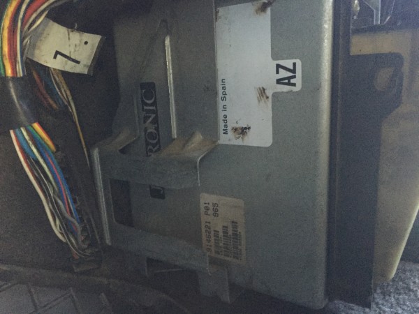

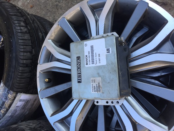

Сообщение Andrey.Ivanchuk » Пт окт 30, 2015 10:05 am
Мозги стоят 946е кто нибудь знает с какой машины они? С ув. 0 280 000 946

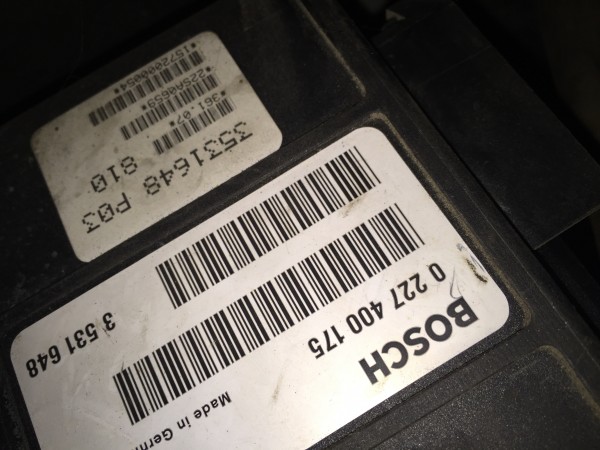

Сообщение Bobrik » Пт окт 30, 2015 10:55 am
Andrey.Ivanchuk писал(а):Мозги стоят 946е кто нибудь знает с какой машины они? С ув.
Не, так не пойдет, напишите полные номера с железной коробки и пластмасовой как у ASSA в той теме что в ссылке

Сообщение Andrey.Ivanchuk » Пт окт 30, 2015 11:15 am
А где искать ту пластиковую коробку?

Re: Парни, помогите: обороты на хх не падают ниже 1500
Сообщение Bobrik » Пт окт 30, 2015 11:39 am
Ну в 9ке не знаю, у меня рядом стоят, одна это зажигание вторая впрыск
Сообщение assa » Пт окт 30, 2015 11:45 am
Мозг, кажись под FD идет. На выпускном коллекторе есть трубки системы дожига выхлопных газов?
А коробочка пластиковая недалеко от краника печки. Снимаете обшивку что над ногами водителя, там увидите.
Сообщение Andrey.Ivanchuk » Пт окт 30, 2015 11:49 am
Да трубки были, ( эти мозги были с мотором - донором )
Сообщение Andrey.Ivanchuk » Пт окт 30, 2015 11:57 am
Вот, как то так....
