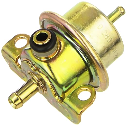

Кто подскажет какой клапан регулирования давления стоит на volvo 480 2,0i, 1993г.

0280160 280 по бошу,точно такой же стоит на всех 1.7,1.8 вольво рено.взять его можно где хочешь,у валеры или у любого кто занимается запчастями б.у. или новыми

Неее. на 2.0 он нетакой. типа свой.
у меня есть.

вот номер от 2.0
0280160560

по прогам всем бьется как заменитель,это по спецификации рено. таже давка 3.0 бара.ну если вы думаете что он особенный и есть разница то ок.ну вообще любые 4-ки нормально работают на форсах с 850 даже с 2.5 и с клапаном с нее же.проверено.

дело в том, что от 1.7 ты его туда не засунеш физичесски. тип крепления не такой. а в прогах небось ошибки.
ошибок в крос номерах и аналогах нормально так.... знали плавали.

та давка то да 3 бара. если ты его туда ломом или кувалдой затулиш и герметично затулиш, то базару ноль, пахать будет.

вот такой он на 2.0

а ты дал номер такого

макс у меня нет проблем поставить не вставляемое и завести не заводимое.я так понимаю что судя по вакуумникам ты тоже не видишь в этом каких то проблем.А рампа тоже не становится?
п.с.я не спорю и в заранее извиняюсь перед faeton.075 что вел его в заблуждение если дал не правильный номер,просто у меня по бошу он бьется как один и тот же

И рампа не становиться. и форсунки на 2.0 свои зитрые сименсы. которые мало где еще применяються.
зачем рено так поступила именно с 2.0 мотором я незнаю. :?
форсунки там полностью вставляються в рампу сверху, а не как у всех.

эта фотка правда от распределённого впрыска рено. но суть таже, форсунки только не зелёные а синие у нас и мелкие отличия в подключении трубок

ах да забыл еще там гемор с уплотнительными кольцами между ГБЦ и рампой. их там 2 типа. и так как их никто не меняет никогда, то их нигде и нет. только под заказ.
я брал от рено, но взял не того типа, но поставил, но чтобы стали их пришлось предварительно герметом приклеить к ГБЦ иначе они не центровались из за отличия в диаметре. короче рено это трындец.
