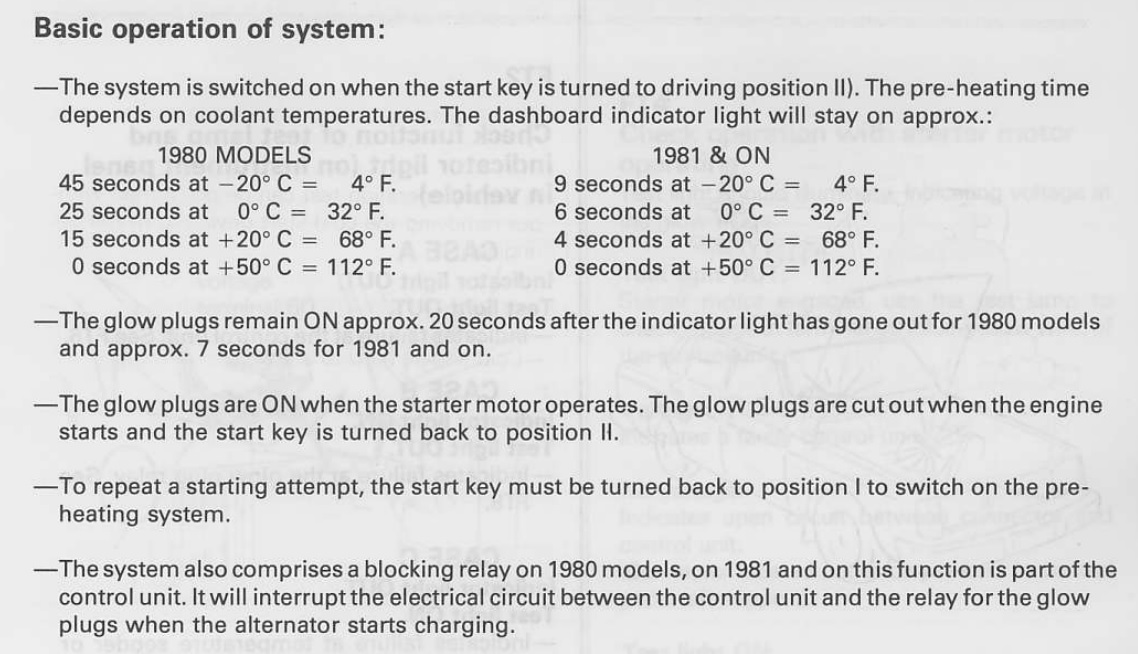

Повідомлення lex2009 » Чет листопада 19, 2015 5:29 pm
В гринбуке есть четко время написано, там помоему если больше 40 то менее 5 секунд, а на морозе так как выше написано. Это имеется ввиду до погасания лампы, а до щелчка на 5 секунд больше, по идее при заводке они должны греть.

Повідомлення lex2009 » П'ят листопада 20, 2015 9:16 am
Вот нашел, для тех кто не понимает там указано время горения лапмпы на приборке, свечи же работает на 7 секунд дольше чем лампа, тоесть свыше 50 градусов лампа не загорается но свечи все равно работают 7 секунд. При заводке они работают, после выключения стартера перестают.
