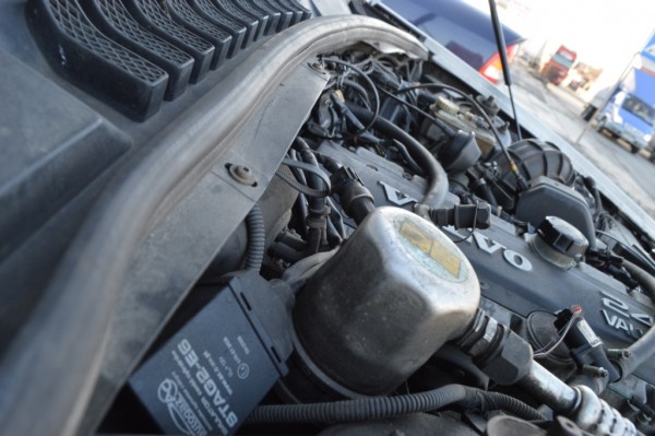

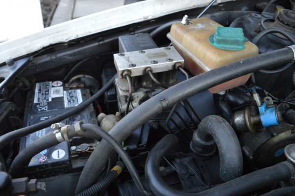

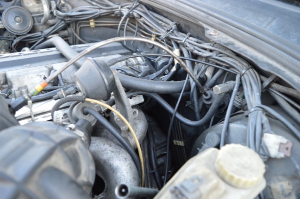

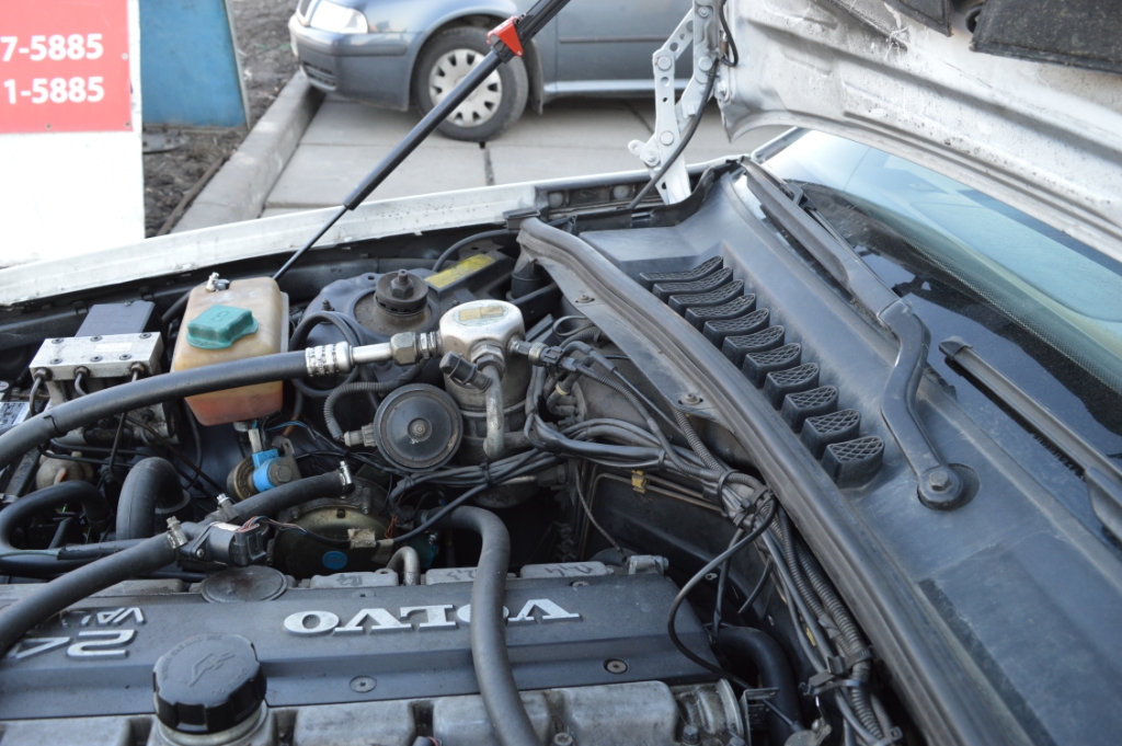

подскажите кто знает 3х литровый мотор газ третьего поколения.вырвало часть впускного коллектора.думал из-за редуктора поменял мембраны разогнался до 140 бах половина коллектора сместилась он на резиновых патрубках. поправил всё назад ездим до 95 км.ч. дальше начинается подёргивания. сбрасываю газ. всё нормально. у кого какие соображения.

про подогрев редуктора - то мы с Ваньком шутки шутим, не обращай внимания. причина хлопков во впускной коллектор - это либо бедная смесь либо пропуски зажигания. чтоб сделать смесь богаче - нужно открутить винтик чуть-чуть на редукторе. По пропускам - проверить свечи, катушки, провода. И всё наладится ;)

ну так если вы смутно понимаете ,то мы ваще дупля неотбиваем какой стоит редуктор,какой способ подачи газа в коллектор ну и остальную инфу. знали бы я бы может погуглил да нашел описание как регулировать тотот или иной редуктор.

Дим так вот пытаемся клещами вытащить что там стоит. ? может там третье уже давно второе ? или наоборот
