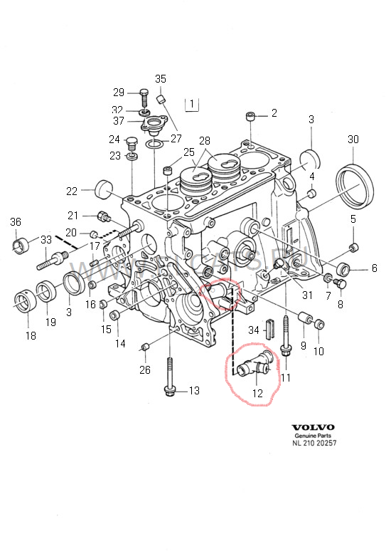

Нужна помощь или совет. Как заменить трубу под номером 12.

выковырять старую, выточить под тугую посадку новую запрессовать, боковой штуцер вварить/впаять
