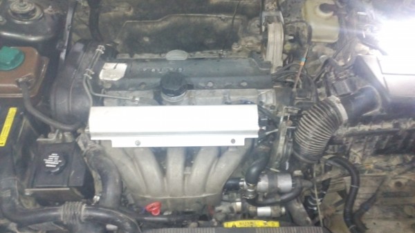

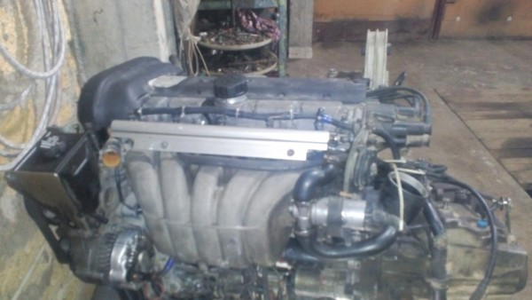

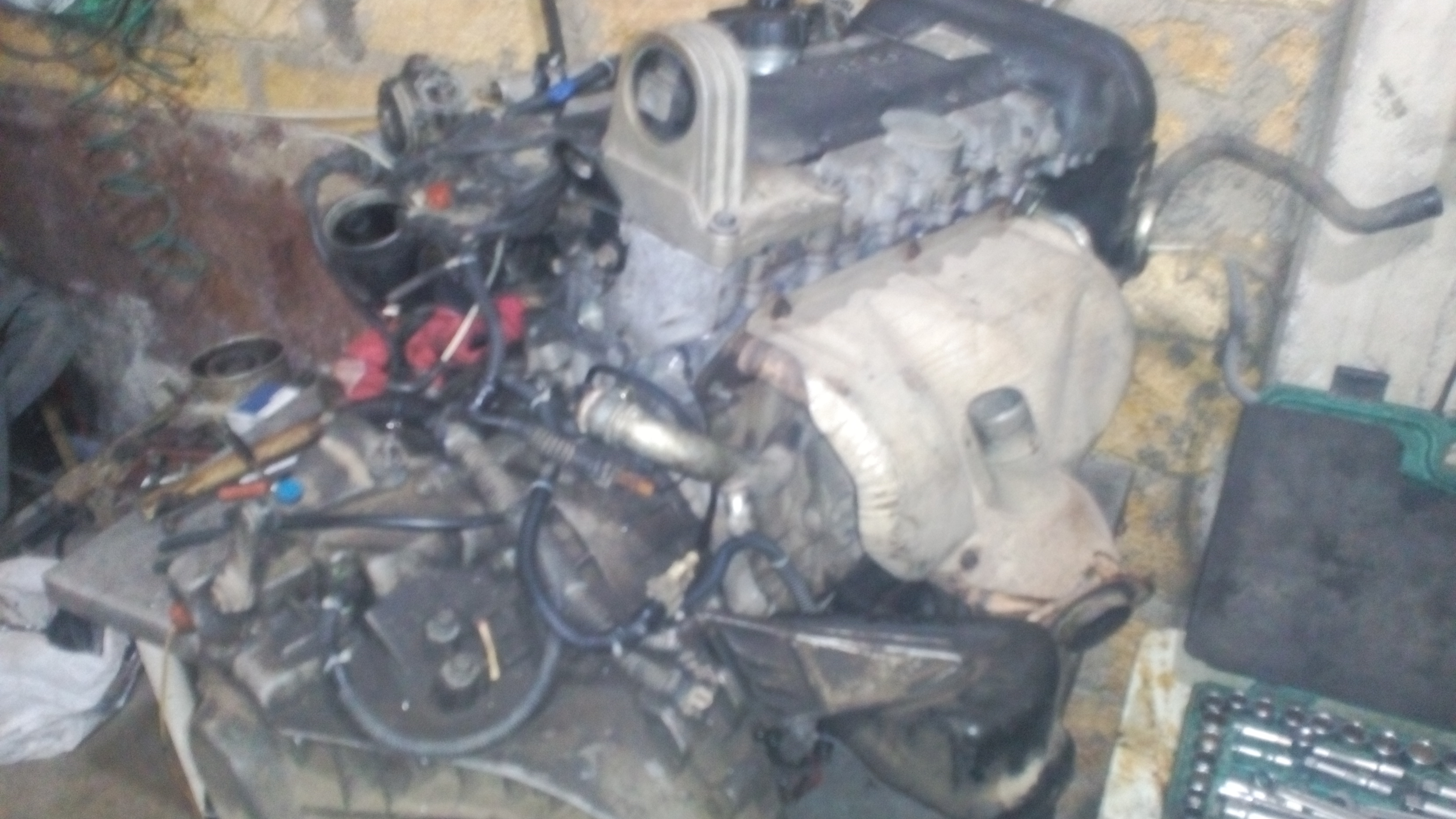

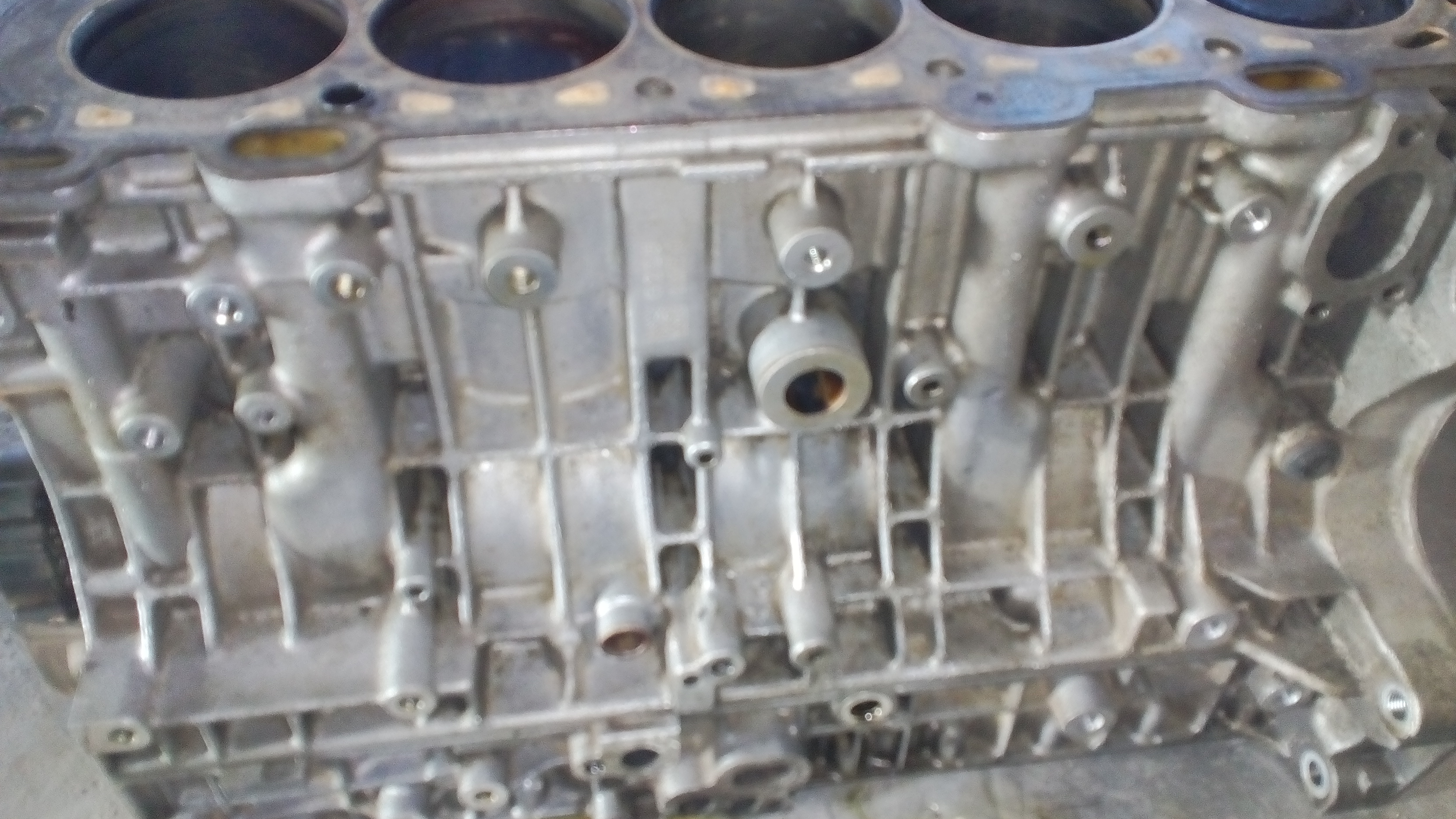

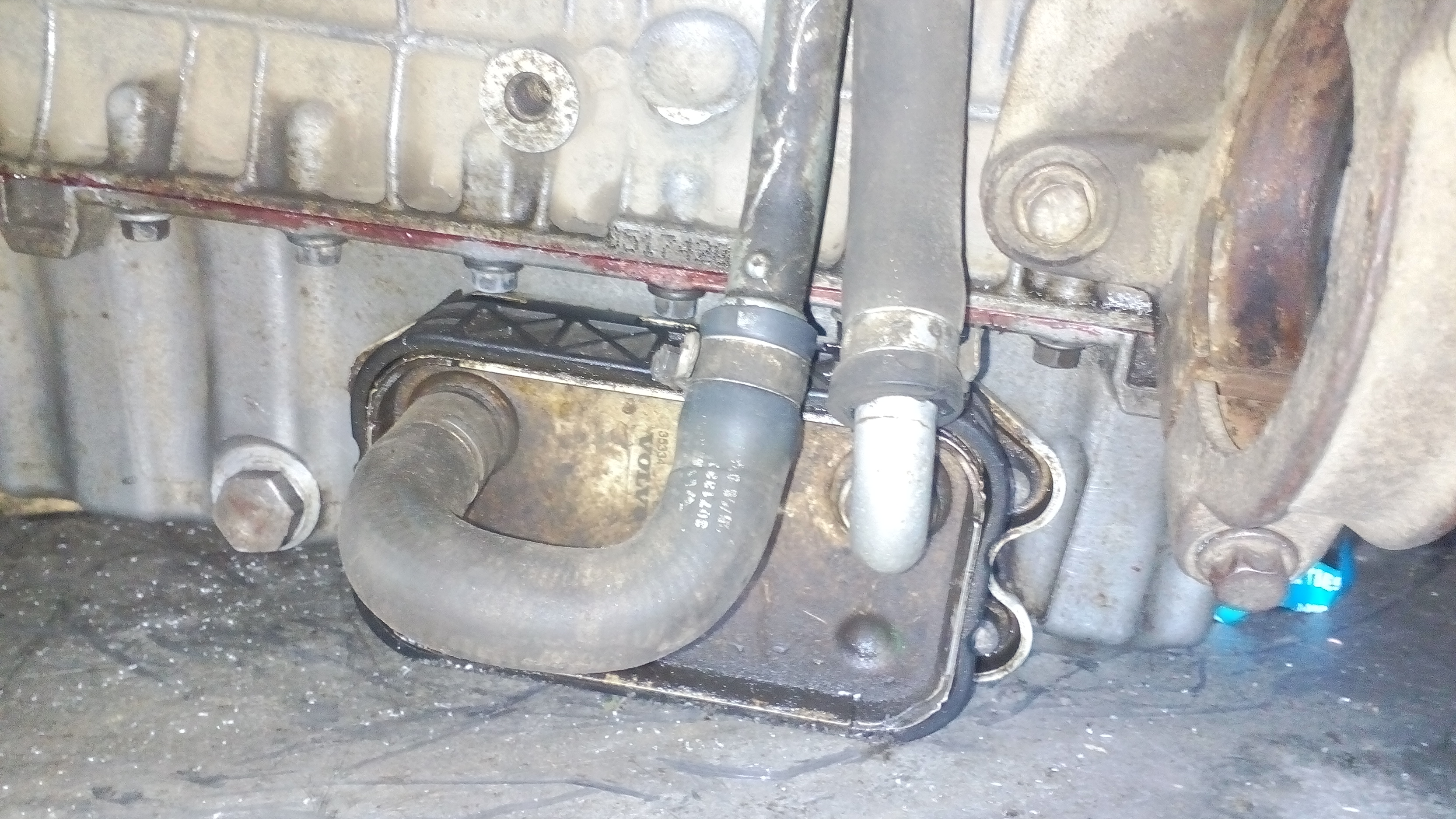

Установил мотор s 80 на 850, больших проблем не составило но кранштейны нужны все от s 80, вся проводка остаётся родная все датчики тоже родные!!!

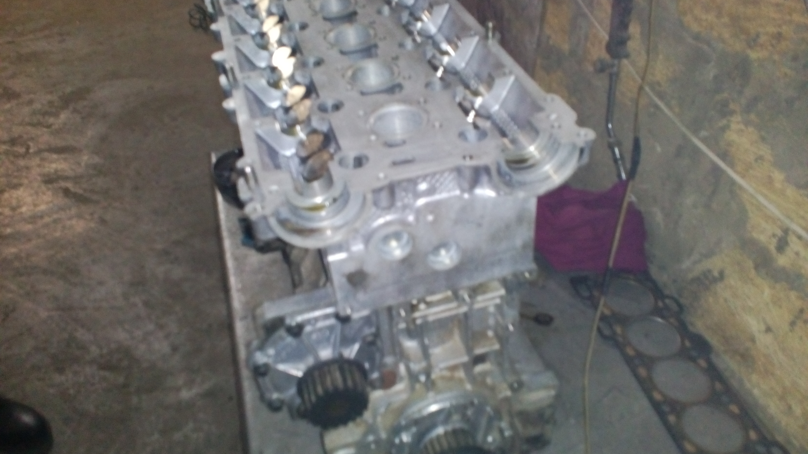

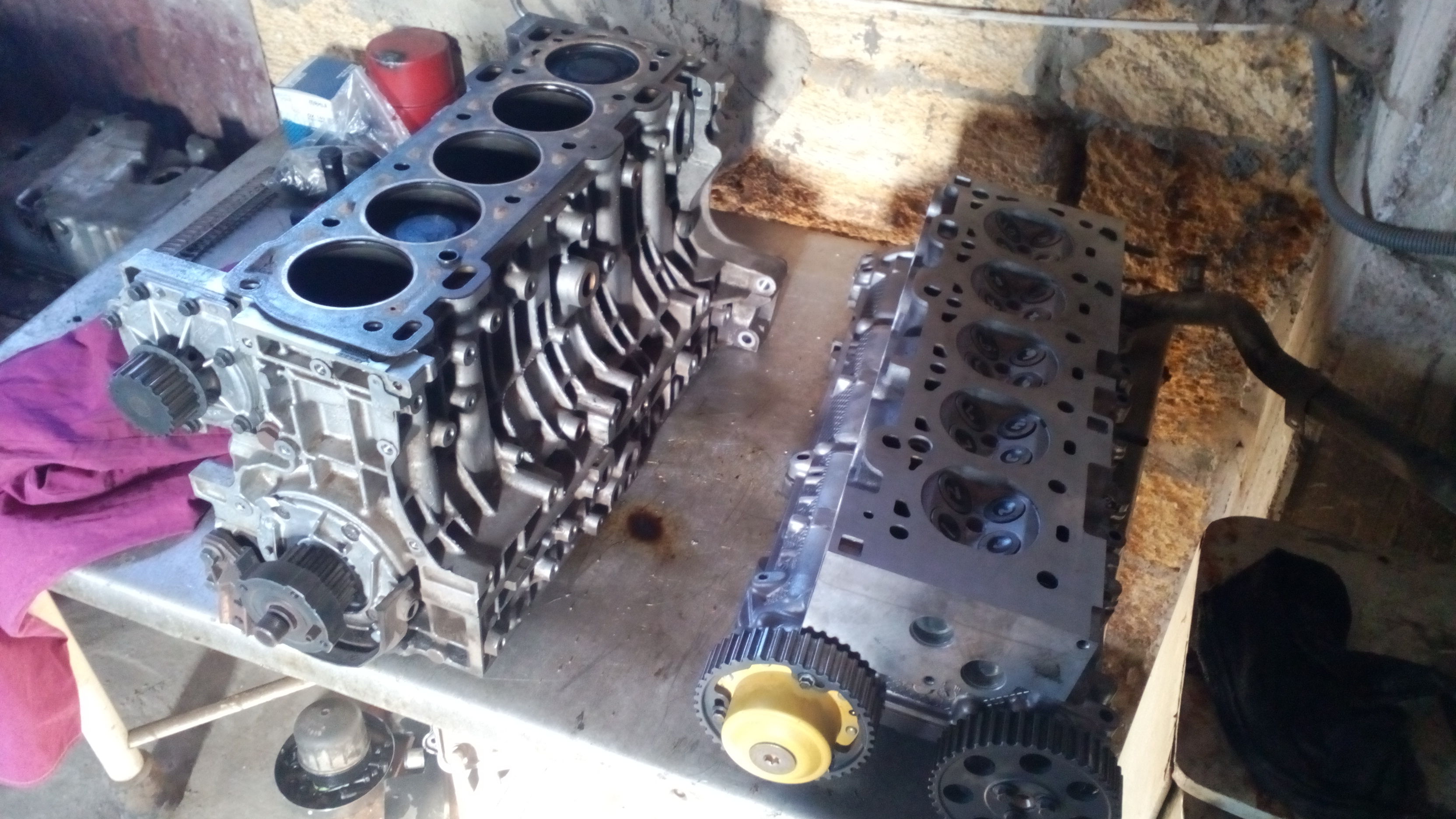

gidro shesternu zray ostavil,lu4she stavit golovu rodnuyu,hoty est variant zastavit ee rabotat

Я же не дурак понимаю что работать она так просто не будет, так каких пару способов заставить её работать? И зачем ставить мою старую голову если там простая шестеренка а тут ванос вместо неё работает!!!!

Ставить простую голову потому что ванос у тебя место нее не работает,пока ты не поставишь туда 7.0 мотроник,что по бюджету раза в 4 больше чем поставить этот мотор.это первый способ.а когда шестерня не работает это не едет и расход.сила этих моторов не в голове а в блоке.с голова под гидрики очень даже огонь и не работает как трактор и эластична и не каких доп девайсом.ко второму способу хотя бы примерно заставить ее работать по какому то алгоритму если будешь этим интересовался ты рано или позно прийдешь,я говорю именно а связанной ее работе а не тупой подаче через кнопку или подвязке к потенциометру дросселя,что тоже можно сделать.вообщем это все уже давно прошли,поэтому как то так

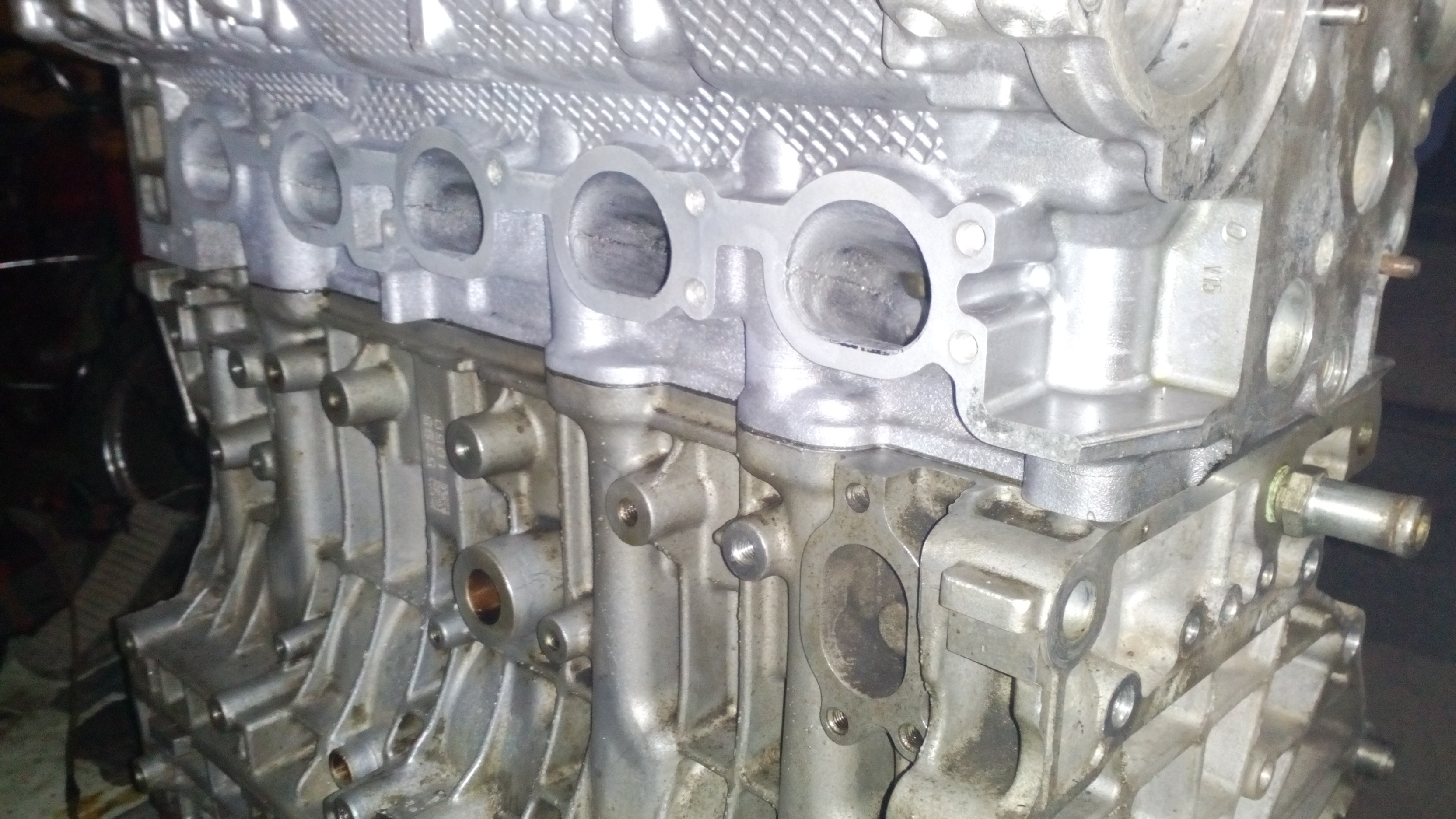

тида рида дай.... ребятушки, а вы не заметили что у него получается трамблер на валу с гидрошестерней??? :-D
ему нельзя чтоб она работала, пусть лучше не работает))))

Так что там думать если пять лет назад вас это уже не удивляло а оказывается что и не посмотрели что и как сделанно! Эта информация не для тех кто уже все знает и видел а для тех кто возможно ищет альтернативу почти умирающим моторами 850 дабы продлить жизнь своей ласточки))) не каких дополнительных затрат это не требует, кроме покупки мотора s 80 и зачем сунуть туда свою голову1993 г.в если можно оставить родную 2005 с хорошими резьбами и Т.Д!

Какая разница стоит там ета гидрошестерня или нет, если сейчас ета голова работает как обычная 850я.

Да я знаю она там просто вместо шестерни, я уже об этом писал!!!!
