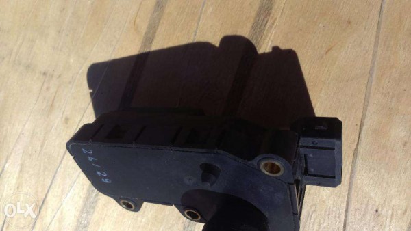

вот сижу читаю форум - нашел вот это - (с) - Re: датчик холостого хода
Сообщение vinni » Сб апр 27, 2013 4:26 pm
Это не датчик,а сервопривод дросельной заслонки и он выезжает и заезжает. А в чем вообще проблема? ...... так вот мне тоже что то кажется , что вот в эту штуку дроссель упирается ... что с ним делать - в смысле как проверить ?Слишком высокие обороты после пуска

Повідомлення Partizan » П'ят березня 11, 2016 2:24 am
вот это искать - смотрю - три болта )))

Повідомлення vinni » П'ят березня 11, 2016 6:22 pm
Partizan написав:вот это искать - смотрю - три болта )))
оно самое.
