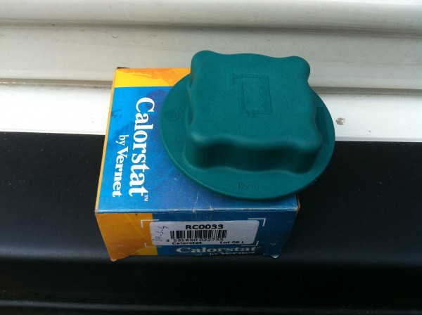

Доброго дня всім
відповідно така проблема - при інтенсивній їзді викидає тосол з під кришки розширювального бачка, на місці газуючи - в бачок не булькає, при спокійній їзді теж не викидає.
Сам тосол кольору не змінив, всі свічки коричневі.
Стрілка покажчика температури стоїть рівно посередині, ну може деколи на градус-два правіше.
Присутній такий нюанс - стара кришка була з тріщиною (тиск відкриття клапана 150кПа), поставив іншу з будівельної техніки Вольво (тиск відкриття клапана 75кПа).
Чи може це бути наслідком пробитої прокладки головки , чи у всьому винувата кришка з малим тиском відкриття?

Поменяйте крышку. Если признаки останутся, тогда снимайте голову а там видно будет сразу.

была такая проблема, купил в магазине обычную восьмерочную крышку с клапаном, не помню сколько там кпа, но больше года уже все норм

Я бы тоже начал с крышки.
Если найти по тем или иным причинам сложно – дайте в ЛС куда и на какое отделение Новой Почты выслать, лежит у меня про запас вот такая (аналог родной вольвовской)

Повідомлення aeolus » Нед серпня 21, 2016 9:30 pm
дякую, але вже замовив...такого самого виробника
заміню кришку - то відчуваю розвалиться радіатор, а то він вже не першої свіжості))

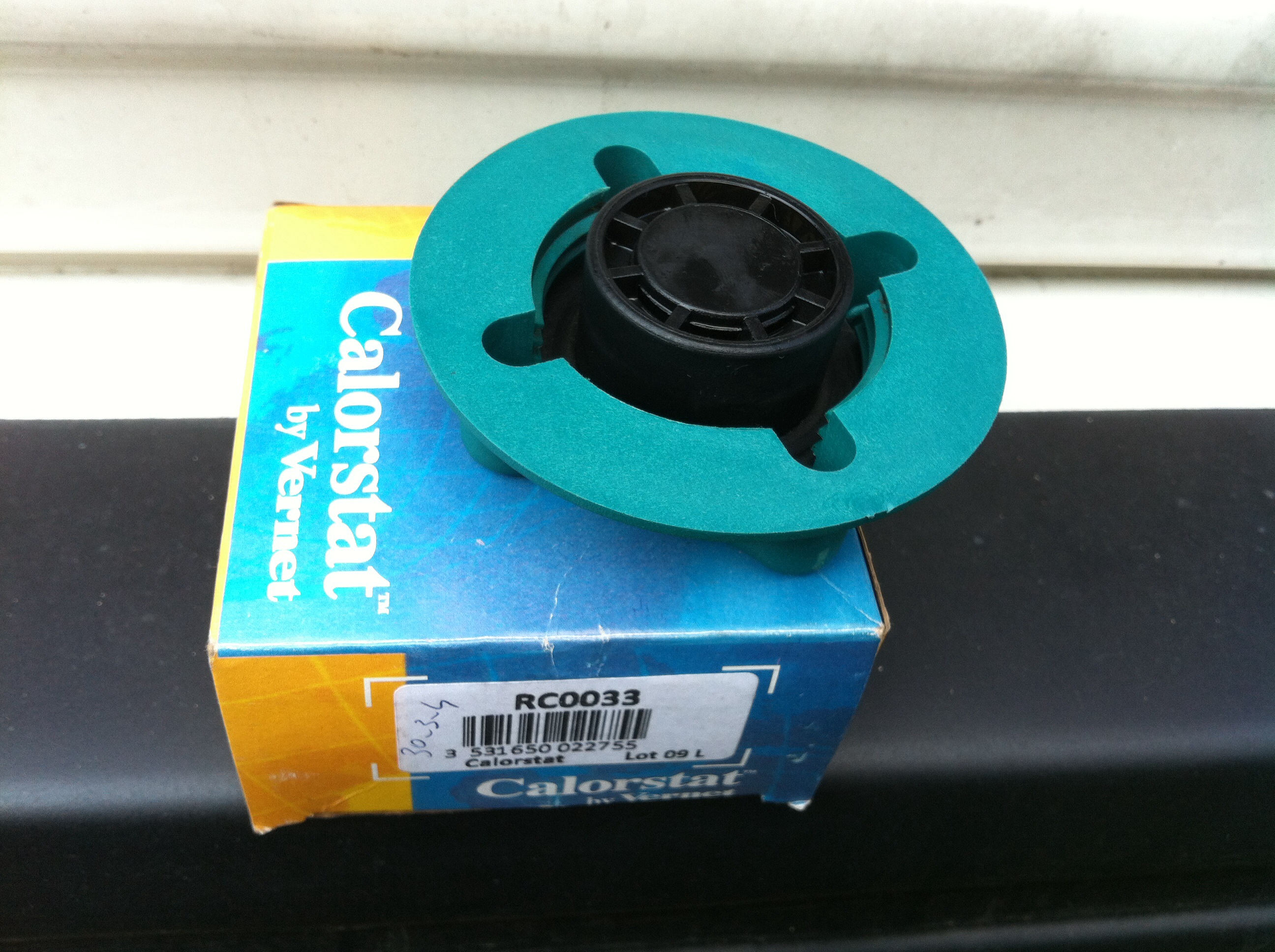

Повідомлення aeolus » Вів серпня 30, 2016 7:39 pm
встановив нову пробку розшир.бачка з таким як потрібно тиском відкриття.
тьху-тьху, ніби все наладилось))
