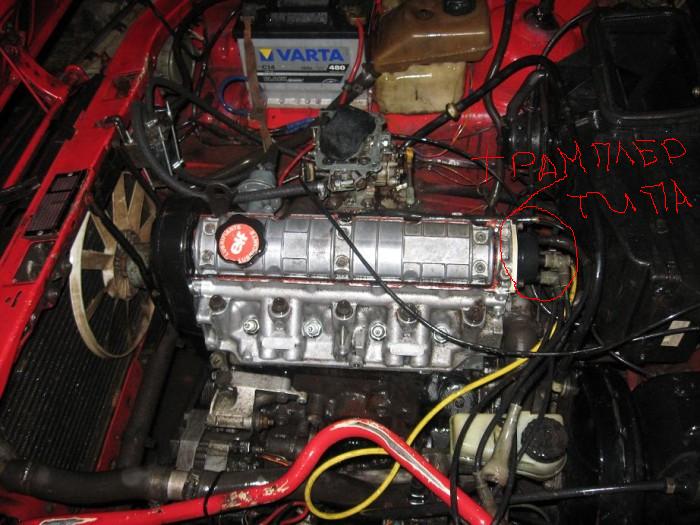

сразу вопрос: где трамблер, как выглядит, как добраться? я совсем чайник :oops:

трамблер це така штучка ни на шо не похожа, но к ней приведу тебя провода от свечей, это другие штучки что вкручены в гловку блока... не найдешь .. ищи мат часть..
трамблер застегивается на двух зажимчиках.. его надо отсегунть аккуртано снять вытереть досуха если ест слой зелени на контактах то не вандальным способом отчистить,
под этой крышечкой есть так называемый бегунок, если у него контакт тоже окисленый нужнотоже акуратно убрать нагаг

токо на тройке он не отстегивается.. а тремя болтиками чудными прикручен в торце крышки распрелвала к печке.
это на 1.7 моторе.
советую крышку снять и промыть бензином и провода тоже.

вчера визуально пытался этот самы трамблер найти, но чего то так и не понял где он, можете на фотографии или схеме показать?
