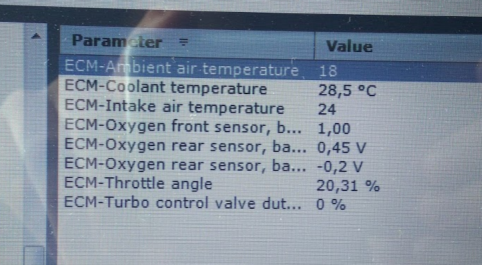

Повідомлення manhunt » Вів вересня 25, 2018 10:08 am
S80 2.0.Т на холодну заводиться відмінно, але даєш газу - оберти провалюються і мотор трясе - ось ось заглохне... прогріється - все ок. І на гарячу коли заводиш - теж все ок...
- заміна кілець форсунок? чи ще шось глянути? По віді помилок немає

Повідомлення vitalik k » Вів вересня 25, 2018 12:21 pm
manhunt написав:S80 2.0.Т на холодну заводиться відмінно, але даєш газу - оберти провалюються і мотор трясе - ось ось заглохне... прогріється - все ок. І на гарячу коли заводиш - теж все ок...
Що показуе у віді датчик температури двигуна та навколишній у лівому дзеркалі. на холодну?

Повідомлення manhunt » Чет жовтня 04, 2018 9:31 am
vitalik k написав:
надворі десь +15 ... +16С було при даних показах:
(п.с. прогрівочні оберти 1100 - це ж мало при +12С зранку ? )

Re: На холодном двигателе не едет.
Повідомлення vitalik k » Чет жовтня 04, 2018 10:14 pm
На 2.0Т такі оберти завжди, навіть при -20. Надто великий процент відкриття дросселя, якщо це холостий хід. При встановленні VIDA, треба було вибрати російську мову, було б зрозуміліше. Дивіться катушки запалення та свічки.

Повідомлення vitalik k » Пон жовтня 22, 2018 11:26 am
Це свічки для атмо мотора, на турбовому вони не працюють як треба, перевірьте тиск у рампі та промийте форсунки, тільки не ультразвуком бо тоді їм хана.

Повідомлення manhunt » Вів жовтня 23, 2018 9:16 am
vitalik k написав: перевірьте тиск у рампі та промийте форсунки, тільки не ультразвуком бо тоді їм хана.
так на гарячу норм робить, барахлить і давиться тільки на холодну, і коли на холодну на ХХ дати газу щоб рушити - може взагалі заглохнути :? а на прогріту - ХХ стабільно як годинник.

Повідомлення vitalik k » Вів жовтня 23, 2018 9:31 am
в першу чергу кільця форсунок...
Кільця можуть давати або витік бензину з рампи або невелике підсмоктування повітря, що аж ні як не викликае такого єфекту. А якість іскри як раз і важлива на холодному двигуні. Також це може бути повязано з неправильно налаштованою ГБО, якщо адаптація заганяеться у великий + то на холодну буде заливати бензином поки не почне працювати лямбда. Спробуй перед тим як ставити на ніч авто, перейти на бенз і скинути адаптації або відєднати акум на 10хвл а з ранку буде видно.
