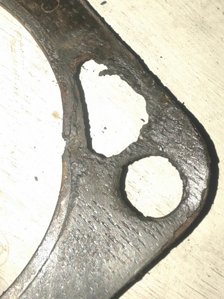

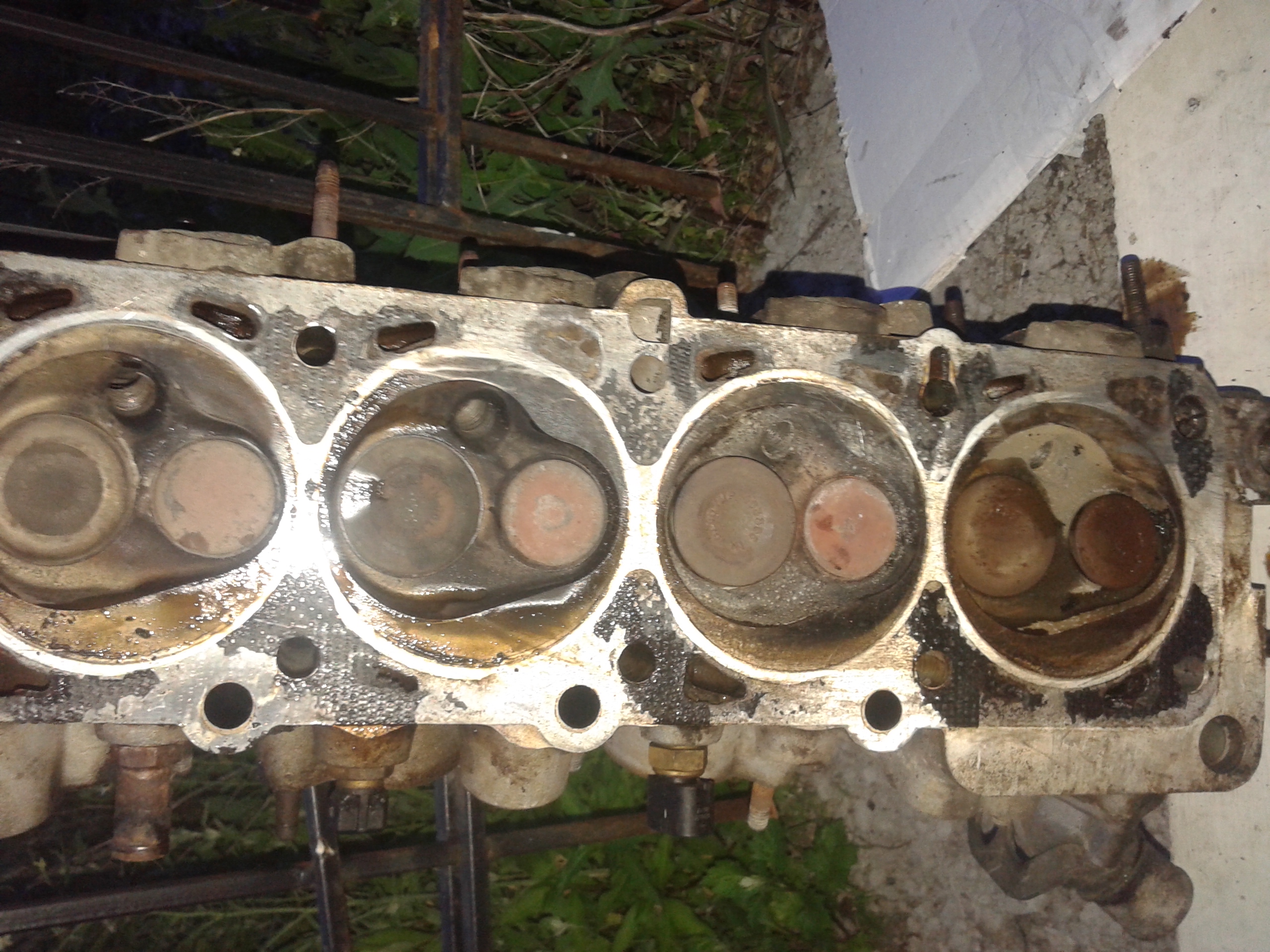

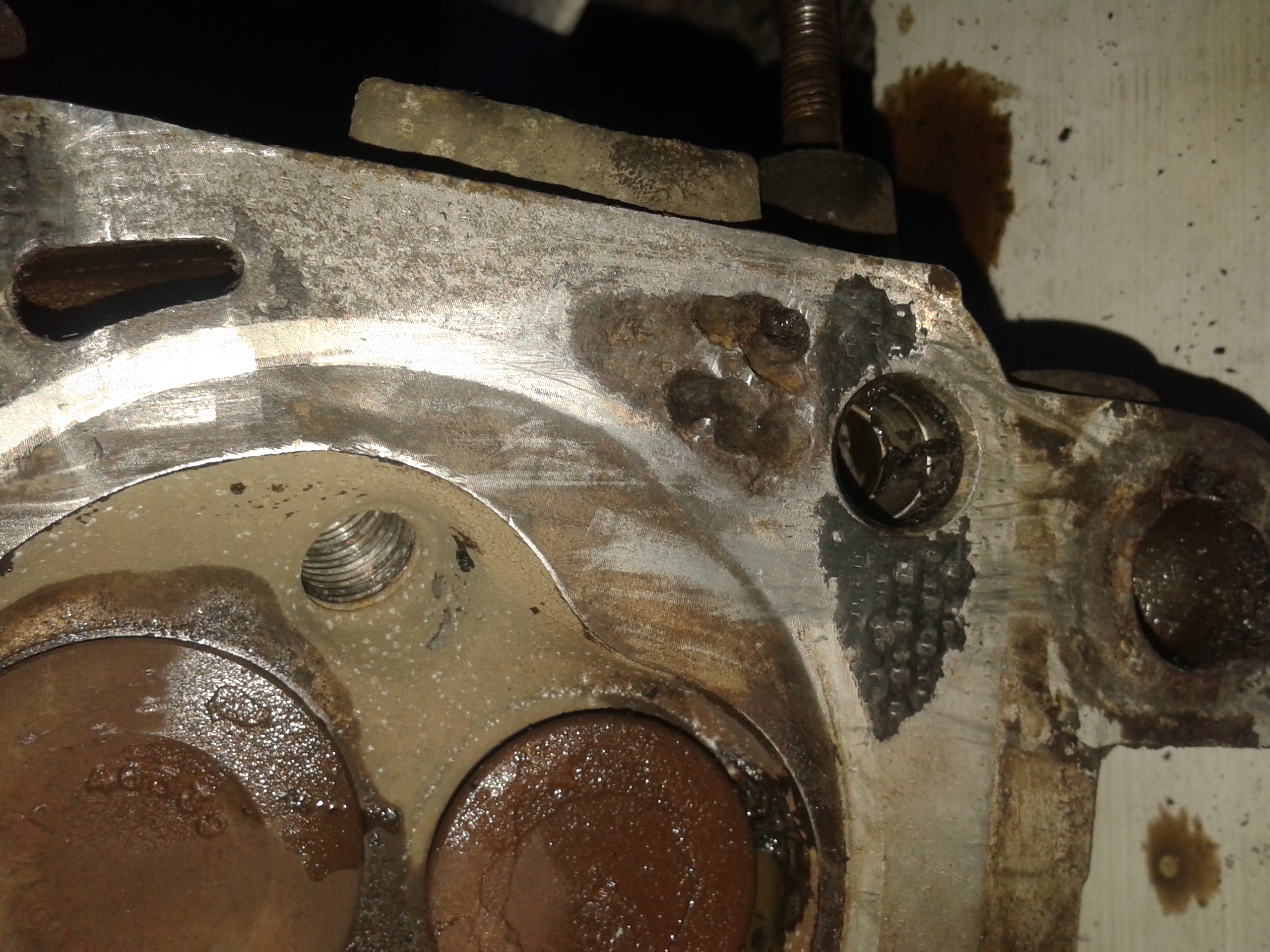

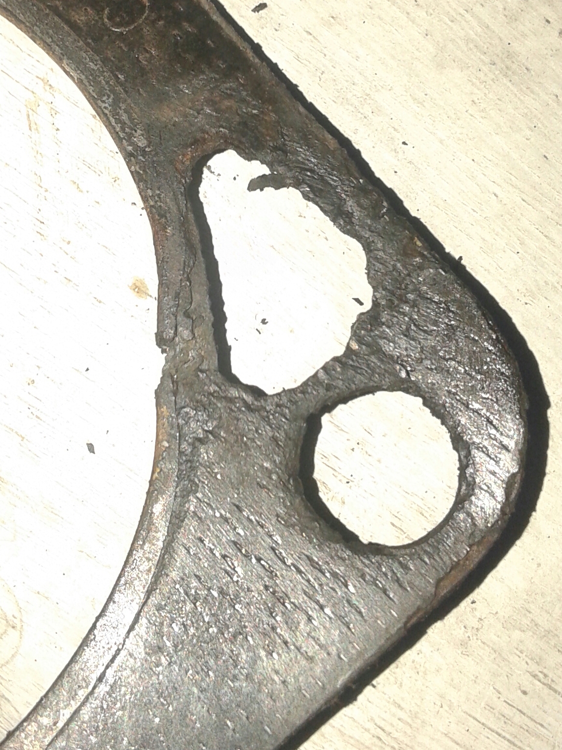

Прокладка проїджена. Є пару раковин там де з блоку канали впираються в ГБЦ. Загалом вроді норм

Всім дякую за поради! ГБЦ шліфанулт, клапана і сідла проточили та протерли, головка як нова, правда в гільзах відчувається вироботка але не критична - 400 тис. дали своє знати!
