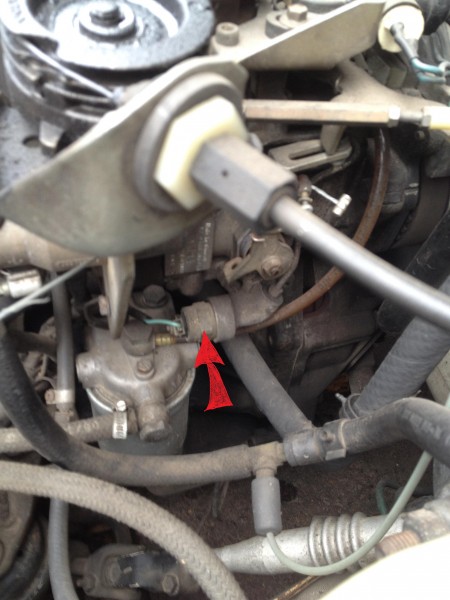

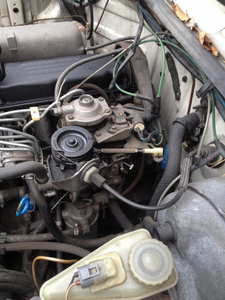

Имеем вот такой насос на нём кроме всего что с верху в низу стоит электро клапан опережения впрыска.

Вот этот клапан.Зачем он нужен какая его функция? Он не на всех насосах стоит,питание на него приходит постоянно провод снимаешь меняются обороты.Если кто сталкивался и знает подскажите пожалуйста 8-)

Повідомлення slava_n » Нед жовтня 22, 2017 1:02 pm
За 17 лет никогда такого не видел

Вы сами на свой вопрос ответили, он управляет углом впрыска на холодном моторе.

Таки да. Есть електронное, есть механическое (с тросиком).
Если при отключении питания обороты меняются -- значит оно работает. Это уже хорошо.

Значит угол впрыска нужно другой выставлять,и зачем тогда терморегулятор?

Sergeyuri написав:Значит угол впрыска нужно другой выставлять,и зачем тогда терморегулятор?
Если я правильно понимаю, с повышением температуры мотора, изменяется угол впрыска!?

В том то и дело что я не знаю как должно,но ток на клапан приходит постоянно на холодную и на горячую.Если снимаю провод (на слух) впрыск становится раньше.

По ходу у меня оба стоят

Как будто разобрался я с этим клапаном.Напряжение поступает постоянно при любой температуре и при любых оборотах(подключал лампочку) Если напряжение отключить впрыск становится раньше.Подключил через датчик температуры и реле дополнительное,изменил регулировку терморегулятора и все работает ок.
