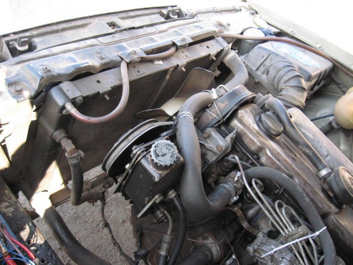

Повідомлення ARTYHA » Пон березня 29, 2010 1:29 pm
все правильно, я сфоткаю как у меня!

Повідомлення ARTYHA » Пон березня 29, 2010 1:50 pm
вот фотки
