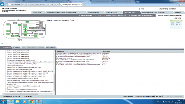

Доброго времени суток. Недавно я стал обладателем еще одного volvo теперь правда уже s40 2007г. Американец с двигателем B5224S7. Машина была куплена за смешные деньги, но с разобранным нерабочим двигателем. Месяц поковырялся и собрал, накинул ремни, завел. Но проблема, что на холостых как-будто троит и при движении начинает глохнуть. Подключил VIDA и она показала следующее: ошибка ECM-640F есть подозрение на неправильное выставление ГРМ, но не исключаю и клапан CVVT.
А теперь вопросы:
1) Угол опережения и угол сдвига распредвала должны быть одинаковые? Относительно чего вообще дается этот угол (я предполагаю, что от положения коленчатого)? Какие углы должны быть на нормально работающем двигателе?
2) Угол адаптации не изменялся. Должен ли он быть таким большим (31СА)? Относительно чего этот показан? Он вычисляется математически от тока клапана или фактически по данным датчиков распредвала?
3) Почему у меня в перечне сигналов при имеющихся двух датчиках впускного и выпускного распредвала данные можно увидеть только по впуску? Выпускного нет даже в списке (модель движка с двумя датчиками)
4) И главный вопрос это неправильно выставлен ГРМ или нет?

На турбовых с ввт начиная с 2000 года во вкладке расширенные есть функция тест ввт.есть ли он у вас и проходит он его,если есть но не проходит то на каком пункте.какие ошибки по есм?
