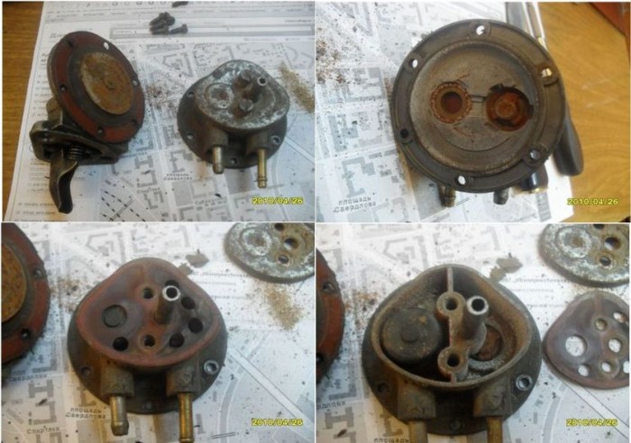

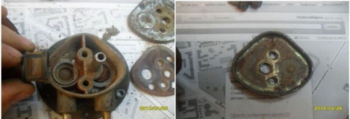

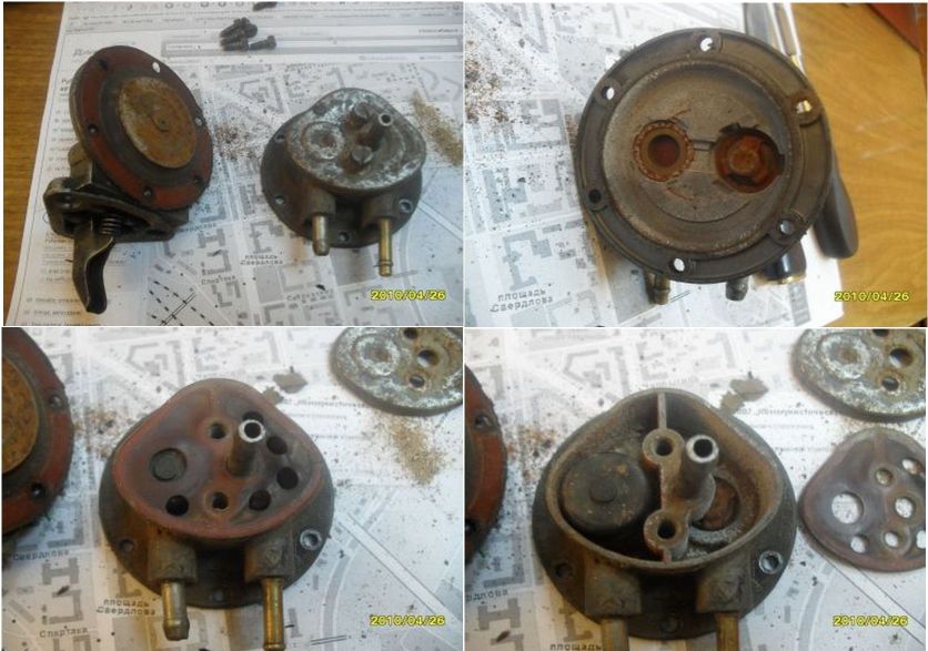

Насколько понял я то проблема та же что и у меня. Резиночка та которая герметизирует шток лапки и гонит с нее масло у меня уходило в пределах 1-го литра на 100 км. После мучений я поставил запорожевский, а старое отверстие заглушил. Но зазовский насос гадость редкая да и ресурс у него очень маленький, у меня он здох после того как прокачал через себя около 1500 литров бензина, но благополучно он работал только первые месяца 3-4, а после началось.
Бензонасос родной посмотри здесь цена в 260 грн http://www.exist.ua/price.aspx?pcode=32 ... d=35&sr=69 , это дешево по сравнению с оригиналом 850 грн. Потому я советую взять либо этот (спешите партия ограничена, больше не выпускаются) либо возьми электрический навесной низкого давления роторного типа для карбюраторных двигателей.
Макс себе ставил помоему, потому думаю скажет сколько это обошлось :D
Re: бензонасос 343
Повідомлення web-mexanic » Пон квітня 26, 2010 2:04 pm
вот как раз эта резинка оторвалась.
нашёл резину бензостойкою буду пробывать как вы и говорите.
Спасибо за совет.
А примерно в замену можно найти такой резинки в магазине и от чего ??????

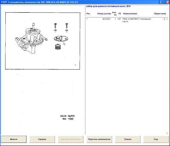

подскажи что у тебя за программа с картинками запчастей ?????

программа вадис, а вот здесь тоже можно найти все запчасти с картинками если нет вадиса http://www.elcats.ru/

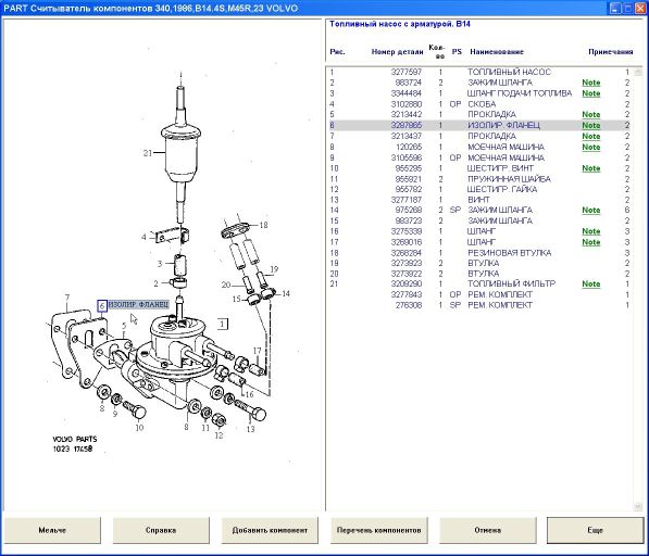

твои слова заставили поднять картинку в вадисе на фурнитуру.
а ведь действительно... что-то не то
у меня что на старом двигателе, что на контракте не было вещей под номерами 6 и 7, 7и5 понятно - обычные прокладки из картона причем 5 идет в комплекте с бензонасосом, а вот 6 это судя по всему что-то посерьезнее и непонятной толщины, но она отодвигает ненамного бензонасос от штока и соответственно давление на лапку уже не такое серьезное. ее ход меньше, думаю на топливоподачу это может сказаться на самых-самых жорных режимах, но ведь она стоит изначально. получается что мы даем лишнее давление, раз, убиваем масляный сальник, два. может поэтому я запорную иглу в карбюратор только с пятого-шестого раза подобрал. остальные текли.
НАРОД, у кого стоит 6-ка? какой толщины она?

Разобрал, резинка на штоке оторвана от остальной массы грибка.На конце штока надета втулочка за ней капроновая шайба которая свободно вращается .Сам шток с торца развальцован. Я так думаю что развальцовку нужно сточить для снятия втулочки. А при обратной сборке втулку и шток просверлить насквозь для установки шплинта (я думаю 1мм. вполне хватит) или проточить канавку для кругового шплинта а еще проще втулку просто припаять к штоку. Это все канешно можно сделать, но я вот думаю (у меня под руками есть насосы ВАЗ и ЗАЗ) как бы из них что нибудь приспособить (ведь посадочное место у них всех одинаковое). Жаль только что у них нету обратки. Что Вы нащет этого думаете???

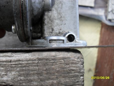

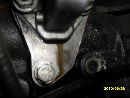

Повідомлення kolski » Пон червня 28, 2010 8:23 pm

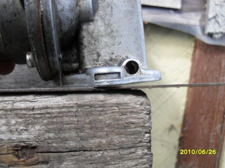

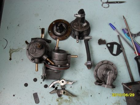

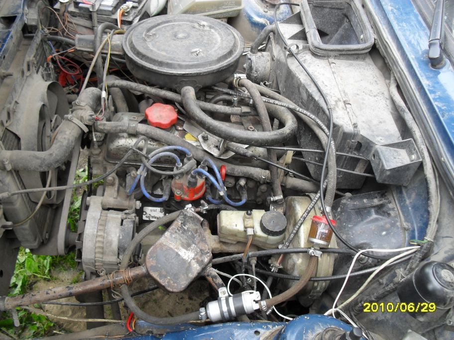

Подниму тему.
Тут поперло масло просто нереально - весь движок в районе бензонасоса в маслянной грязи и под машиной пятна образовываются. Решил сначала разобраться с протечкой - нашел причину. На снимках видно изгиб плоскости посадочного. Ну я зашлифовал, сначала подумал, что косячный поставил, так как течь проявилась с самого начала. Прокатился 2-3 километра - масло ручьем. Ну, думаю, видать подложке (большая которая между блоком и самим бензонасосом) сломалась, она же из типа гетинакса сделана. Поехал на машине жены до донора в город (сами живем на даче) в запасах обнаружил две подложки - одну такую же гетинаксовую, вторую металлическую и три бенсонасоса, один дохлый, второй с донора неизвестный, третий с полным масленным недержанием.
сегодня снял бенз - он опять кривой, решил окончательно убедиться в его проблемности - зашлифовал, поставил на металлическую подложку, все прокладки из свежего листового паранита. пять минут работы двигателя на 1700 оборотах - течь. снимаю - кривой.
насос, привезенный, который был снят по маслянной причине - проверен на стекле - кривой. резиновая прокладка/сальник на штоке имеет офигенный люфт и, конечно, никакой преградой для масла быть не может.
Эти два бензонасоса отложены, был разобран неизвестный - вроде ничего, трещин на мембране почти нет, правда есть сомнение насчет дренажа,
НО старые насосы имеют другую посадочную форму, более крепкую, и чуть меньший клюв. завтра сфотаю их отличие.
у них, кстати, мембрана чуть большего диаметра и другая форма штока чем у моих новых, что помешало перекинуть новую мембрану на старое основание.
в данный момент поставлен бензонасос старого образца, снятый с донора, машина поработала минут 10 - на 1600-1700 оборотах - вроде нормально, осталось проверить какой-нибудь поездкой по жаре. уже стало темно и комаров налетело немерено, продолжу завтра.

Отчитываюсь, значит. День прошел плодотворно - что планировал, сделал.
а именно - поставлен последовательно электрический бензонасос, его питание заведено на кнопку, зависимую от включения зажигания (задействована кнопка под включателем ближнего, какого-то дополнительного света).
Данная конструкция выполняет две функции:
1. закачка эл.насосом в магистраль бензина для завода авто зимой - работает! Теория: то есть сел в машину, зима, холодно, стартер еле крутит, а ему надо намаслать бенза из бака, акк садиться, машина не успевает завестись, только второй аккумулятор, а значит пляски вокруг машины в мороз (этой зимой замаялся конкретно), и поддержание второго аккумулятора в багажнике в рабочем состоянии. А сейчас (будет) сел, зажигание включил, кнопочку эл.бензонасоса включил, накачал, стартером щелк, прогрелся и поехал.
2. так как установлен бензонасос снятый с донора, то его состояние мембраны оценено только визуально, как на практике - фиг его знает. в жару как себя поведет... вот тут и спасет электричекий, и в то же время не даст работающему в холостую механическому зивиснуть без смачивания бензином, то есть он хоть и не будет качать, но мембрана будет смазана. а потом его уже можно будет в спокойной обстановке демонтировать и поставить заглушку, коей в данный момент нет, найти кусок железа в 2-3 мм немножко проблемно.
Почему оставлен механический основным - не нашел реле бензонасоса, то есть нашел теоретически, на старых мерседесах и ауди они устанавливались, это сейчас все через мозги. а раньше стояли реле, включил зажигание - включение на неск. секунд, дальше ожидание подачи напряжения на старт стартера и с этого момента постоянная работа. На заказ пообещали за 1,5 тысячи рублей под мою ответственность, то есть это может прийти за эти деньги реле бензонасоса, но по своим функциям как простое на включение, нафиг. Буду по разборам искать.
