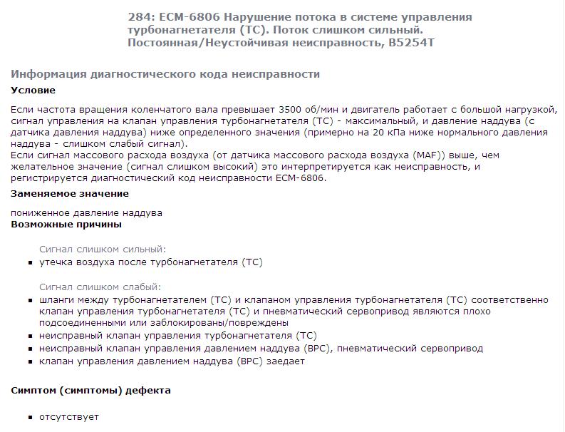

Теперь уже сомневаюсь что дело в клапане.... Сегодня заменил на клапан старого образца от 850. Без особых изменений. Ошибка на месте. Двиг в аварийный режим не заходит. Ошибку расшифровывал из гугла.. может не там конечно смотрел.
Двиг. собирал сам без спешки, все патрубки внимательно осмотрены... вроде все ок. Работает ровно не троит, работает без провалов. Беспокоит только расход. Завтра 200км трассы, проверю уже на 100%.

Всем спасибо. Вопрос еще не закрыт но по плану снять бензонасос и осмотреть клапан сброса давления. Есть подозрение что он залип в открытом положении... если проблема не там то далее только новый соленоид надува.

Это можно диагностировать просто замерив давление в рампе.
