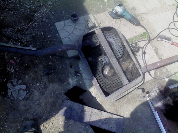

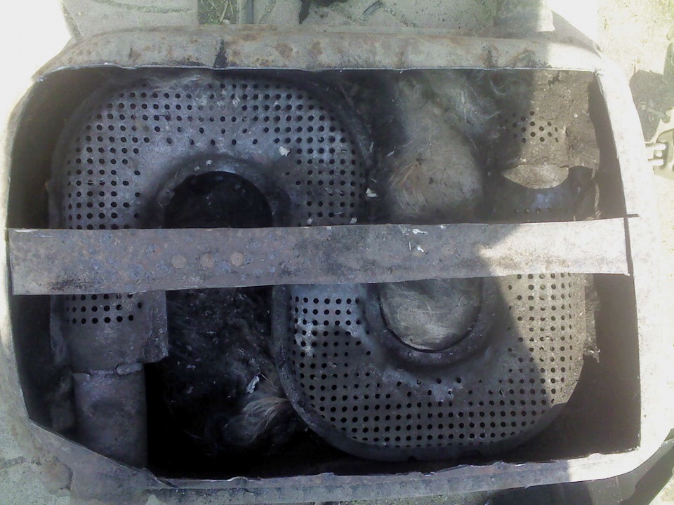

как делал себе.
1) Вырезал родной кат и врезал катализатор от Mitsu Lancer Evo9 c металлическим наполнителем, купил на эвофоруме у спортсменов, что вырезают их сразу и безоговорочно. Он большой, производительный и не высыпается.
2) На сервисе по глушителям (гараж у деда Васи) сказал чтоб срезали банку, сверху по контуру вырезали люк, проварили перегородки и заменили вату, что они и сделали.
Результатом очень доволен.

Повідомлення booster » Вів лютого 26, 2019 12:17 pm
Ну вата для глушаков, хз минеральная или стекловата... те кто занимается глушителями наверно знают. Не хлопковая из одеяла))

При ремонте мотоциклетных прямотоков используют строительную минеральную вату.
