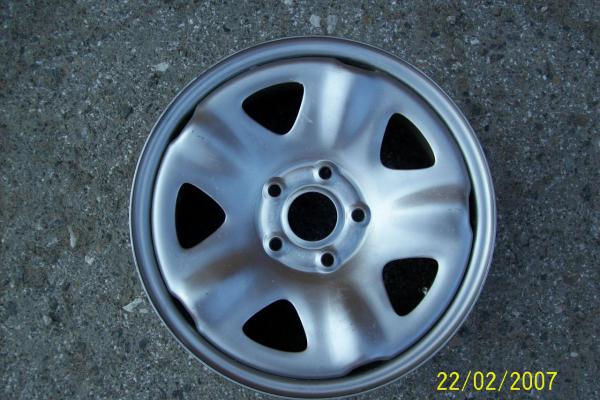

Сегодня видел Вольву 960 на дисках от волги. Сфоткать не успел, диски как на фото. Не знал что на Вольву подходят волговские диски.

На сколько помню : проставка 10 мм и шпильки длиннее под титаны , за железо не знаю . :moil:
У знакомого 760 в личном пользовании 21 год , вот раньше он и мучился , что с чего и как ..... благо Маш Завод в городе .

по разболтовке подходят,я сам комплектов с 5 титанов на волги продал! по там вылет другой!

slava_n писал(а):по разболтовке подходят,я сам комплектов с 5 титанов на волги продал! по там вылет другой!
если не ошибаюсь вылет на волге ноль!

ага и разболтовка 5х110

nikolajs писал(а):ага и разболтовка 5х110
Не хочу тебя огорчать но вот: 6.5J 5x108 R15 D58 ET45 Параметры родных волговских дсков 3110. Говорю о ней так как у меня была такая.
