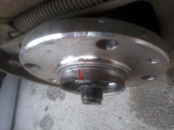

Сообщение олег агеев » Вт июл 24, 2012 7:19 pm
Ступица по все размерам совпадает с оригиналом , единственное наружная сторона где становиться колёсный диск на девяточной ступице шыре (отверстие в средине колёсного диска на девятке шыре). Ступица стоит 100 грн + проточка 50+ подшибник (50-300 грн) я использовал за 230 по причине того что хотел заменить только подшибники но не удалось они оказались прессованные заводом и замене не подлижали + замена 50 грн итого 430 грн одна сторона, может не совсем дёшево но я сначала купил подшибник а потом разобрали и подшибники вернуть не мог. Но при этом можно купить Б/У за 250 ну или новое от 530 за китай и 1500 типа оригинал. Фото показать уже не могу авто собрали ну разве что наружную часть и место проточки.

Сообщение VOVANINHO » Вт июл 24, 2012 9:30 pm
Да, сфоткай пожалуйста место проточки.

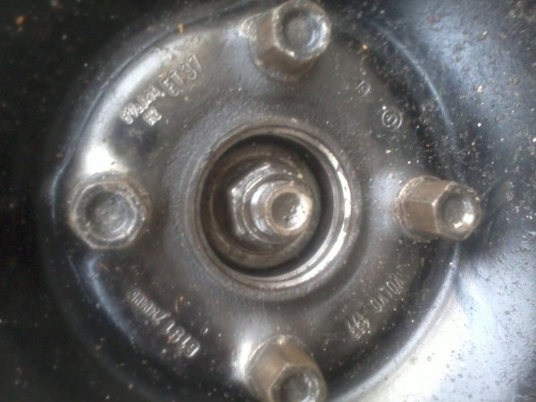

Сообщение олег агеев » Пн авг 13, 2012 3:29 pm
Всем доброго времени суток. Наконец сделал фото. Кстати колпачёк с ВАЗ 2110 [attachment=0]Фото-0012.jpg[/attachment]

Сообщение Rom » Пн авг 13, 2012 7:13 pm
А как разболтовка у ВАЗа ведь 4х98 а у Вольво 4х100, как колеса прикручиваете?

Сообщение олег агеев » Пн авг 13, 2012 9:10 pm
Прошол пару тысяч всё ОК.

Сообщение олег агеев » Пн авг 13, 2012 9:13 pm
Нормально зажимаеться пару раз проверил всё хорошо.

Сообщение Rom » Вт авг 14, 2012 8:37 am
Изображение Хм интересненько

Сообщение Pasa0903 » Вт авг 14, 2012 9:21 am
2мм разбега в посадке диска. Я побоялся бы.

Сообщение олег агеев » Вт авг 14, 2012 2:26 pm
Сейчас предлагают диски с Приоры легкосплавные за 100 $ наверное куплю и попробую потом роскажу как будет на передних ступицах вольво расболтовка с ВАЗА. А с задними ступицами сегодня проверял ещё раз- напугали :( но всё ОК.

Сообщение Интервент » Чт сен 06, 2012 11:01 pm
Pasa0903 писал(а):2мм разбега в посадке диска. Я побоялся бы.
Вазоводы уже давно колхозят диски 4Х100 на ступицы 4Х98.
Это конечно неправильно, но инцидентов вроде пока не было.
