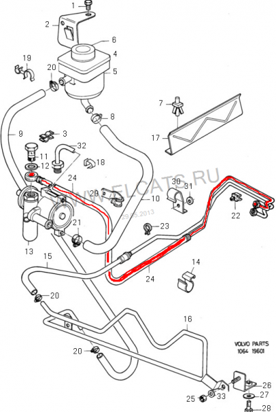

Подниму тему. Собственно говоря тоже озадачился заменой мех.рейки на гидро. Всё подключил кроме 2 штуцеров к самой рейке. Поскольку они одинаковые как по размерах так и по резьбе - боюсь перепутать. Чётких схем и фоток не нашёл (елькатс и букварь курил - 8-) ).

Верхняя трубка, это подача, когда ее подключиш, все становится так как трубкам надо. У меня стоит защита пластиковая на двс и сфоткать с низу не могу. На рисунке красным подача, крепится к верхнему отверстию в рейке.
Красный подача.
Синий на бачек.
Зеленый обратка. ;)

Итак, подключил согласно рекомендациям. Верхняя трубк - ПОДАЧА. Проверенно, работает, ничё не выдавливает.
