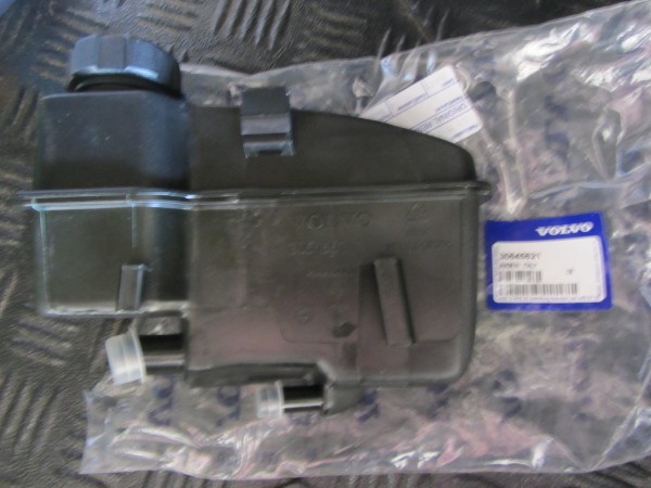

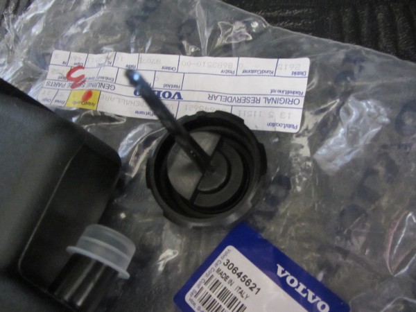

Потихоньку борюсь с утечкой жидкости из под крышки бачка ГУР (Volvo S80 I)...
Встречал мнение, что бачки нового типа с кодом 30665496 идут с другой трубкой (конец обратки загнут вниз ко дну бачка).
У меня бачок старого типа - трубка прямая и металлическая...
Смотрел фото бачка "нового типа" с кодом 30665496 - на вид внутренняя трубка загнута внутрь...
По этому поводу есть три вопроса:
- видел/ставил ли кто "вживую" такой бачек?
- действительно ли трубка обратки загнута ко дну бачка?
- помогает ли бороться с подтеканием жидкости из под крышки бачка?
Спасибо.

Ремонтники говорят, что крышку менять бесполезно... что это стандартная болячка 80-к...
Вот подумал, может с новой обраткой не будет переливать?

Лучше сразу поменять на бачек нового образца, я менял крышку, помогло не на долго, кстати на крышке бачка новой конструкции нет даже уплотн.кольца и ничего не течет.

Еще внимательно посмотрел и сравнил со своим и обратил внимание, что оба входа/выхода снизу, а не в крышку бачка... Правильные выводы значит сделали те, кто модернизировал бачок...

Сообщение Валерий В. » Вс фев 08, 2015 6:30 pm
vitalik k писал(а):http://volvo-850.narod.ru/sdelay/GUR_kryhka.htm
Спасибо за ссылку vitalik k за ссылку на инструкцию по "перевертыванию" уплотнительной прокладки крышки, а за одно и человеку ее написавшему...
Перевернул - первые 150 км. - сухо.
Тестирую дальше.

Сообщение Валерий В. » Вс фев 15, 2015 2:28 pm
Сообщение для тех, у кого есть проблема "протекания жидкости" из под крышки бачка ГУР в S80 и S60 первого поколения.
Если у Вас в прокладке крышки ГУР есть "канавка", через которую просачивается рабочая жидкость - если Вы еще не пытались перевернуть резиновый уплотнитель в крышке - то сделайте это, реально помогает.
Уже несколько сотен км все сухо.
Как перевернуть - смотрите инструкцию выше.
Замена крышки на новую, как писалось, похоже :), что тоже помогает...
