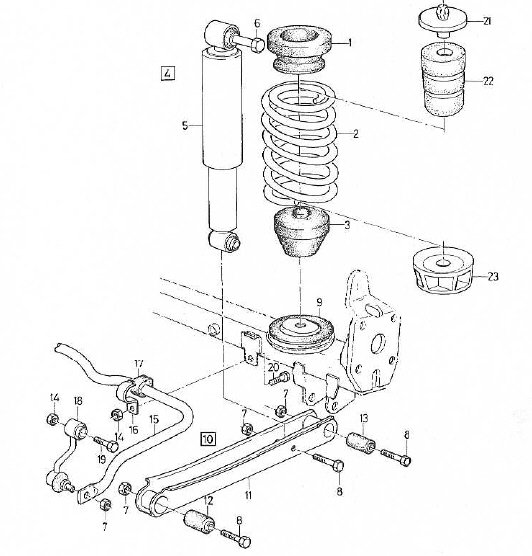

Добрый вечер!
Удалось мне раздобыть отбойники в задние пружины 440, 1995г, 1,8 моно, бензин, МКПП (может и лишняя информация). На моей машине старые раздавлены и ощущаю пробой подвески, хотя и не сильный. Долго сидел перед снятым задним колесом, щупал-щупал, но так и не допёр, как крепятся эти отбойники вовнутрь пружин. Да и сАми пружины непонятно как закреплены, и вообще как эта подвеска держится на авто, если нет даже "подхватов" для неё (кроме продольных реактивных штанг). Стыдно признаться, если на Запорожце я делал всё (буквально и в 60 лет), то сейчас (в 75) просто не хватает извилин в мозгах (легче интегралы брать и дифуры решать :oops: ).
Если у кого есть желание и минутка времени, то буду очень благодарен за толковый алгоритм по смене отбойников: 1- отверни....; 2 - зацепи....;.... (подними машину и сними колесо - можно пропустить :D ).
Спасибо!
Юлий

Сообщение GERXTRM » Вс май 17, 2015 8:35 pm
http://volvo460forum.mybb3.net/viewtopic.php?f=9&t=63
Не подойдёт?
Re: Установка отбойников
Сообщение Юлий » Вс май 17, 2015 9:46 pm
Спасибо, GERXTRM! Эту картинку я давно изучил. НО:
- то, что верхний отбойник 22 насажен на 21 и всё это вставлено в 1 - ясно;
- но как сам 1 крепится на кузов - проблема;
- проставка пластиковая 23 имеется на месте, а кулака 3 вообще нет;
- нижняя часть пружины опирается на резиновую проставку 9 в тарелке; а как сама тарелка крепится к балке -?
Поэтому я и писАл: шарю-щарю, а никаких креплений не нахожу.
