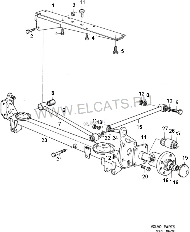

Чи є в продажі сайленти на реактивні тяги? може хтось має код..

Ставил от ауди, вроде как с подрамника. Код не вспомню, поройся тут, брал с этого форума http://volvo460forum.imslimited.ru/
У этих сайлентов ухо отпиливается и встает все четко. Себе поставил, пробег 5к, все ок.

Я тоже ставил от Ауди. Подгонял болгаркой. Ходили не долго. Правда я брал недорогие. На порядок (а то и не на один) лучше ходят оригинальные б/у. Правая оригинальная тяга пережила уже две пары аудюшных сайлентов и пару тазовских (самый неудачный эксперимент).
