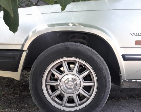

Диски меняй,как вариант,у меня родные на 15 с резиной 195/65 стоят-проблем нет.

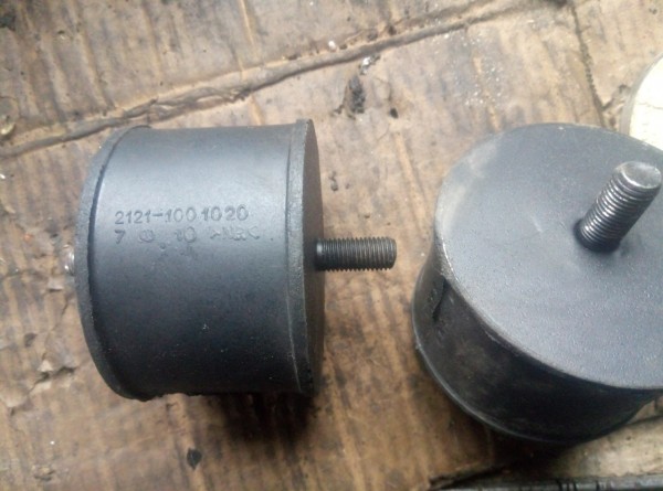

Короче, сделал я так) Купил дики на 15 и на передок купил пару 205\70\15, а на зад пока ищу такую же или ещё выше. И сзади поставил проставки (от Нивы подушки)- это ещё
+4см. Машина поднялась очень заметно. Раньше, я бы до бабушки в село не доехал о оторвал бы глушак, а сейчас я проехал без проблем. Спасибо всем за советы.

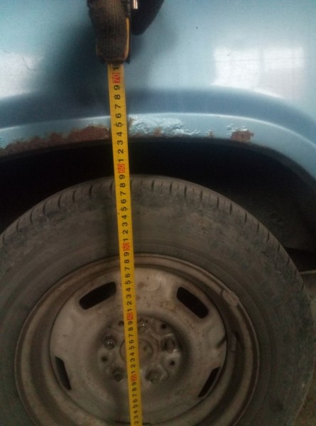

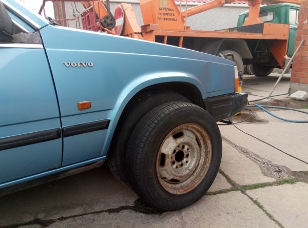

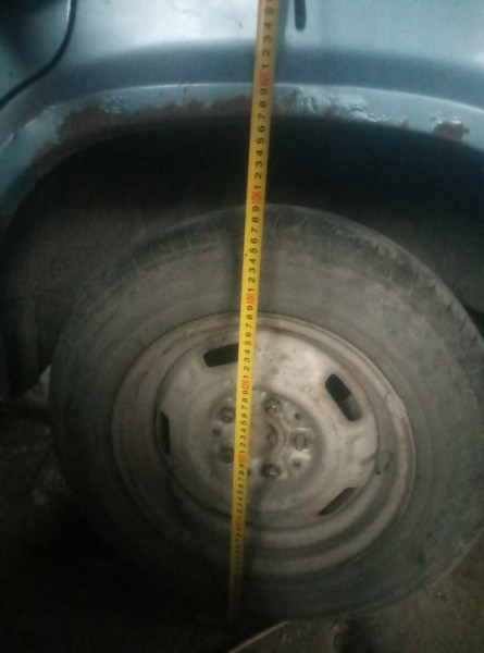

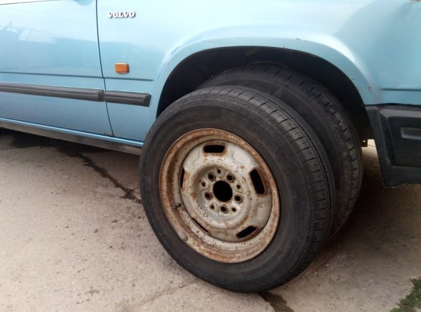

вот фото старых колес и новых. И фото без проставок и с проставками. Забыл написать, что спереди автобафы поставил и на 1 см ещё выше стала))
